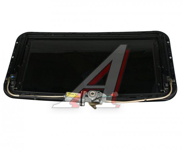

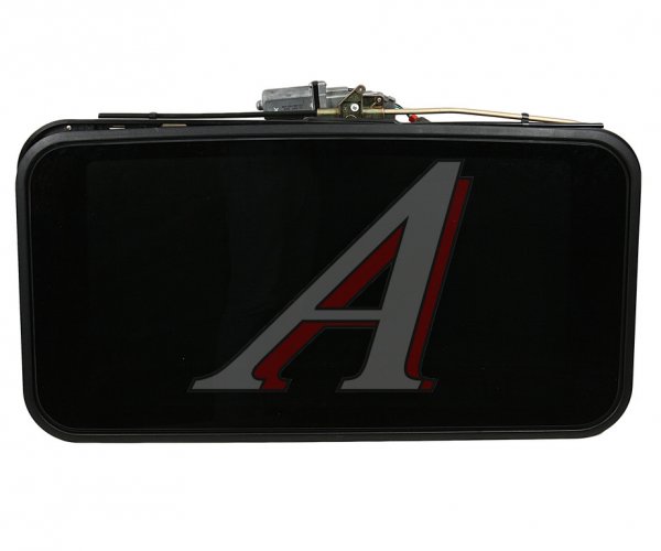

edcar 456 Опубликовано 16 ноября, 2013 Делал заказ в инет магазине ( авто химию нужно было ) наткнулся на обалденное предложение ! Люк от Патрика , слегка побольше родного Газелевского . Подымается и ещё может отъезжать назад . НО ! При этом не требуется никаких направляющих !!! Просто дыра в крыше , для установки ! http://www.avtoall.ru/lyuk_webasto_germaniya-164980/ Поделиться сообщением Ссылка на сообщение Поделиться на другие сайты

Бунин 1 Опубликовано 13 февраля, 2014 Делал заказ в инет магазине ( авто химию нужно было ) наткнулся на обалденное предложение !Люк от Патрика , слегка побольше родного Газелевского . Подымается и ещё может отъезжать назад . НО ! При этом не требуется никаких направляющих !!! Просто дыра в крыше , для установки !http://www.avtoall.ru/lyuk_webasto_germaniya-164980/Ссылка не работает. Поделиться сообщением Ссылка на сообщение Поделиться на другие сайты
Crady 8 630 Опубликовано 13 февраля, 2014 Ссылка не работает.так как уже нет в наличии.у меня такой стоит.производитель "вебасто" 1 Поделиться сообщением Ссылка на сообщение Поделиться на другие сайты
serba-kol 441 Опубликовано 13 февраля, 2014 так как уже нет в наличии.у меня такой стоит.производитель "вебасто"дорогой этот люк? Поделиться сообщением Ссылка на сообщение Поделиться на другие сайты
Crady 8 630 Опубликовано 13 февраля, 2014 дорогой этот люк? ну как сказать..мне не так дорого вылез.примерно меньше половинки.а в среднем около 12 т.р он тянет. Поделиться сообщением Ссылка на сообщение Поделиться на другие сайты

igor814 10 Опубликовано 25 февраля, 2014 Олег подскажи пожалуйста,ставится в штатный проём, или надо расширять ? Поделиться сообщением Ссылка на сообщение Поделиться на другие сайты
Crady 8 630 Опубликовано 25 февраля, 2014 (изменено) ставится в штатный проём, или надо расширять ?вебастовский люк больше по размеру,так что без резьбы не обойтись.и к стати сидит на крыше НИЖЕ.не торчит горбом даже как старого образца,про нового даже не заикаюсь... Изменено 25 февраля, 2014 пользователем Crady Поделиться сообщением Ссылка на сообщение Поделиться на другие сайты
edcar 456 Опубликовано 25 февраля, 2014 Ссылка не работает. С такой ценой ( что была ) не удивительно ! Было в районе 5 тыров , но скорее всего это только люк с приводом ! Вот полный комплект 13,550 тыров Официалы просят до 18 рубликов :( вебастовский люк больше по размеру,так что без резьбы не обойтись.и к стати сидит на крыше НИЖЕ.не торчит горбом даже как старого образца,про нового даже не заикаюсь... Вот интересно , у Патриков механический то же больше ( он 738 х 378 мм ) ? Я не сталкивался с механикой , а Газелевского размера не помню . Поделиться сообщением Ссылка на сообщение Поделиться на другие сайты
Crady 8 630 Опубликовано 25 февраля, 2014 Было в районе 5 тыров , но скорее всего это только люк с приводом !весь комплект.кроме винтиков.списывался с ними.узнавал.как раз по той ссылке.хотел взять,но мне подарили :) Поделиться сообщением Ссылка на сообщение Поделиться на другие сайты
edcar 456 Опубликовано 25 февраля, 2014 (изменено) весь комплект.кроме винтиков.списывался с ними.узнавал.как раз по той ссылке.хотел взять,но мне подарили :) Ну тогда и впрямь , там подарочная цена была ! А когда просто подарок - это вооще сказочно хорошо ! ПС : Интересный у Патрика лючок (Webasto) конечно , мечта Газелиста :) Есть подозрение , что и механический у них намного лучше ! Изменено 25 февраля, 2014 пользователем edcar Поделиться сообщением Ссылка на сообщение Поделиться на другие сайты
Crady 8 630 Опубликовано 25 февраля, 2014 Ну тогда и впрямь , там подарочная цена была !вся причина выставочный образец,в комплекте не было винтов и саморезов.так вот ответили.ну и упаковка не полная.чё значит я так и не понял :)по ходу тупо не родная коробка :D Поделиться сообщением Ссылка на сообщение Поделиться на другие сайты
