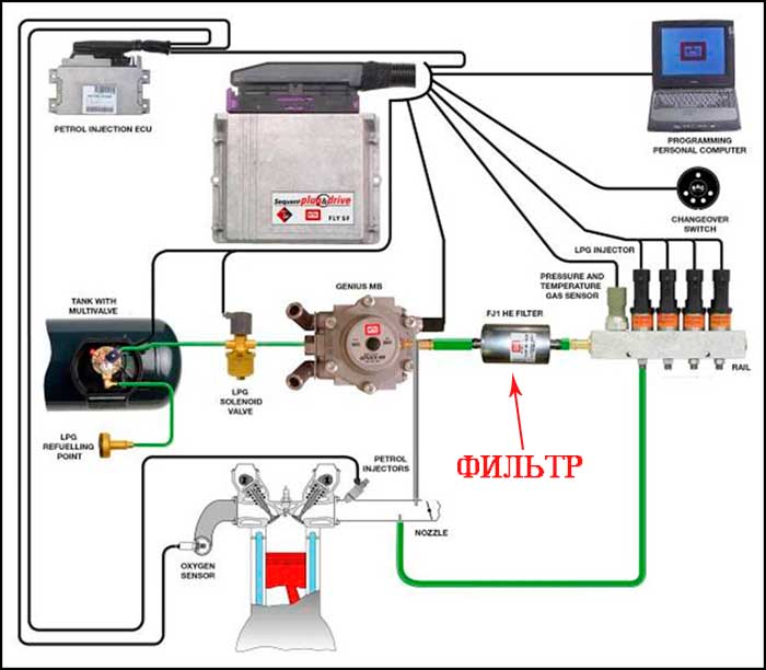

Zavgar 18 Опубликовано 11 июля, 2016 Не всё так просто ребята,у меня к редуктору идет прямая магистраль с баллона,потом с редуктора выходит резиновый шланг на котором стоит пластиковый фильтр, потом маленькая латунная штучка (наверное это и есть клапан) и потом шланг подходит к форсункам. Самая фишка в том что когда проверяю через контрольку напряжение на этой маленькой латунной хернюшке то газ отключается и и на контрольной панельке газа начинают мигать светодиоды. Поделиться сообщением Ссылка на сообщение Поделиться на другие сайты
frol1958 72 Опубликовано 11 июля, 2016 Не всё так просто ребята,у меня к редуктору идет прямая магистраль с баллона,потом с редуктора выходит резиновый шланг на котором стоит пластиковый фильтр, потом маленькая латунная штучка (наверное это и есть клапан) и потом шланг подходит к форсункам. Самая фишка в том что когда проверяю через контрольку напряжение на этой маленькой латунной хернюшке то газ отключается и и на контрольной панельке газа начинают мигать светодиоды.Не понятно, зачем стоит ЭТО между редуктором и форсунками, и газ с баллонов напрямую в редуктор? Это что за установщики такие устанавливали? Газ на редуктор идёт после того, как мозги дали команду, что температура редуктора позволяет работать на газу, дают команду на открытие клапана, и он пошёл в редуктор, потом через фильтр на форсунки. Так должно быть. Установщики , думаю криворукие... Поделиться сообщением Ссылка на сообщение Поделиться на другие сайты
Zavgar 18 Опубликовано 11 июля, 2016 там к редуктору подходят тоже провода может клапан внутри редуктора,может такая конструкция редуктора, и у этой латунной штуки штуцера под шланг а к редуктору с баллона идёт медная трубка так что она точно не перед редуктором ставиться Поделиться сообщением Ссылка на сообщение Поделиться на другие сайты

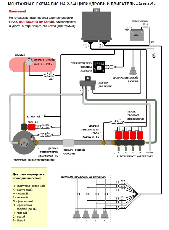

Zavgar 18 Опубликовано 11 июля, 2016 Нашёл фотку Поделиться сообщением Ссылка на сообщение Поделиться на другие сайты
frol1958 72 Опубликовано 11 июля, 2016 Нашёл фоткуВот тебе схемы подключения и смотри , где стоит клапан включения газа... Поделиться сообщением Ссылка на сообщение Поделиться на другие сайты
Zavgar 18 Опубликовано 12 июля, 2016 Ну что ж знатоки,ребус разгадан,жаль конечно что не с помощью форума но тем не менее. В общем суть в том что клапан открытия газа установлен непосредственно в редукторе а не перед ним как некоторые предполагали и управляется он размыканием минусового контакта а + 12 на него подаётся всегда, так что на некоторых ГБО подключить газовый провод МК просто некуда. Поделиться сообщением Ссылка на сообщение Поделиться на другие сайты
