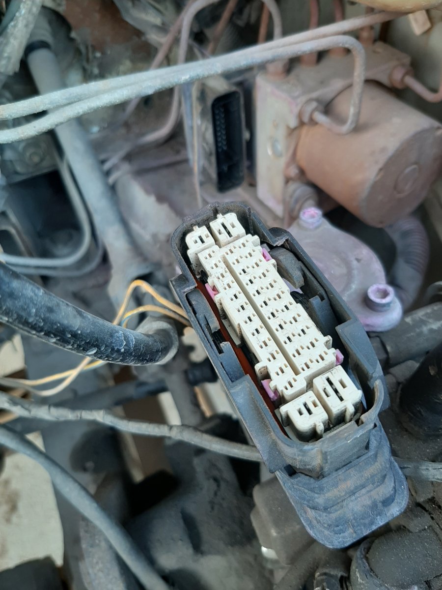

lostmedia 357 Опубликовано 13 марта, 2025 Кто-нибудь может подсказать, почему лампа АБС горит при отсоединённом разъёме блока? Поделиться сообщением Ссылка на сообщение Поделиться на другие сайты
Alex030569 6 930 Опубликовано 13 марта, 2025 1 час назад, lostmedia сказал: Кто-нибудь может подсказать, почему лампа АБС горит при отсоединённом разъёме блока? Навнрное через блок все идёт. Поделиться сообщением Ссылка на сообщение Поделиться на другие сайты
lostmedia 357 Опубликовано 13 марта, 2025 6 минут назад, Alex030569 сказал: через блок все идёт. Разъём отсоединяю, лампа всё равно горит. Поделиться сообщением Ссылка на сообщение Поделиться на другие сайты
БРОДЯГА74 5 791 Опубликовано 13 марта, 2025 (изменено) Ошибка зафиксировалась, она по моему не сбрасывается так просто, на Мерсе так было, отлетел датчик на колесе, чего только не делали не потухла пока датчик не заменили! А если разьем вытаскиваешь, она по любому будет светится! Изменено 13 марта, 2025 пользователем БРОДЯГА74 Поделиться сообщением Ссылка на сообщение Поделиться на другие сайты
lostmedia 357 Опубликовано 3 апреля, 2025 В 07.03.2025 в 11:43, lostmedia сказал: Загорелась лампаАБС, Сделал самодельный кабель, подключился Сканматиком. Показал неисправность левого переднего датчика. Заменил, лампа потухла, АБС заработала. Поделиться сообщением Ссылка на сообщение Поделиться на другие сайты
