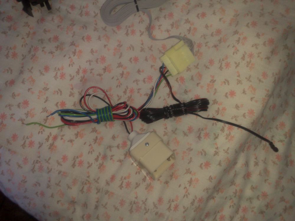

gronikol 0 Опубликовано 29 апреля, 2011 Купил комп для Соболька.Orion бк 64. По мимо штекера ещё идутот него 2 оголёггых провода -синий и зелёный и чёрный проводок с датчиком на конце. Датчик наверное-это датчик температуры на улице, а вот два проводка я не знаю куда их подключить.И ещё вопрос, с помощью компьютера можно ли регулировать настройки двигателя или он только даёт информацию о машине ??? http://compoff24.ru/orion-bk-64.html Поделиться сообщением Ссылка на сообщение Поделиться на другие сайты
мишаня 86 2 Опубликовано 29 апреля, 2011 (изменено) Купил комп для Соболька.Orion бк 64. По мимо штекера ещё идутот него 2 оголёггых провода -синий и зелёный и чёрный проводок с датчиком на конце. Датчик наверное-это датчик температуры на улице, а вот два проводка я не знаю куда их подключить.И ещё вопрос, с помощью компьютера можно ли регулировать настройки двигателя или он только даёт информацию о машине ??? http://compoff24.ru/orion-bk-64.htmlПрактически на всех компьютерах если даже не на всех ожно выставлять угол зажигания. Тот что с датчиком это да градусник. У меня правда компьютер другой был оголеный провод один на датчик скорости. А что в инструкции не чего не написано? Вот только что по твоей ссылке прочитал что зеленый идет на датчик скорости. Синий провод к контакту 15 замка зажигания все же есть в твоей ссылке :lol: Изменено 29 апреля, 2011 пользователем мишаня 86 Поделиться сообщением Ссылка на сообщение Поделиться на другие сайты
sobol615 45 Опубликовано 29 апреля, 2011 Купил комп для Соболька.Orion бк 64. По мимо штекера ещё идутот него 2 оголёггых провода -синий и зелёный и чёрный проводок с датчиком на конце. Датчик наверное-это датчик температуры на улице, а вот два проводка я не знаю куда их подключить.И ещё вопрос, с помощью компьютера можно ли регулировать настройки двигателя или он только даёт информацию о машине ??? http://compoff24.ru/orion-bk-64.htmlЗеленый к датчику скорости,синий к замку зажигания. В этом БК есть сброс ошибок, УОЗ и октан-корректор.В инструкции все подробно расписано. Поделиться сообщением Ссылка на сообщение Поделиться на другие сайты
мишаня 86 2 Опубликовано 29 апреля, 2011 Инструкция по подключению датчика скорости прям как у меня. Только я сколько не искал так и не нашел этой колодки. Поделиться сообщением Ссылка на сообщение Поделиться на другие сайты
gronikol 0 Опубликовано 29 апреля, 2011 Я просто начинающий автолюбитель, не знаю, куда там подключать к замку зажигания ( панель откручивать надо ) ?И где в соболе датчик скорости ??? Куда подключать самый большой белый штекер ???? Если эти проводки не подключить вообще, то комп работать не будет ???? Поделиться сообщением Ссылка на сообщение Поделиться на другие сайты
мишаня 86 2 Опубликовано 29 апреля, 2011 Я просто начинающий автолюбитель, не знаю, куда там подключать к замку зажигания ( панель откручивать надо ) ?И где в соболе датчик скорости ??? Куда подключать самый большой белый штекер ???? Если эти проводки не подключить вообще, то комп работать не будет ????Большой белый штекер просто вставь в деагностический разъем но скорее всего на колодку надо будет подавать постоянный плюс от аккомулятора что бы при включении зажигания парметры не сбрасывались. А так без подключения этих двух проводов комп будет работать только не все функции будет показовать. Я то же у себя не подключал датчик скорости. Но он не будет показовать такую шункцию как расход топлива а это не очень удобно если ездишь на бензине. Я езжу на гзу а газ я думаю он все равно будет не правильно считать. Поделиться сообщением Ссылка на сообщение Поделиться на другие сайты
gronikol 0 Опубликовано 29 апреля, 2011 Большой белый штекер просто вставь в деагностический разъем но скорее всего на колодку надо будет подавать постоянный плюс от аккомулятора что бы при включении зажигания парметры не сбрасывались. А так без подключения этих двух проводов комп будет работать только не все функции будет показовать. Я то же у себя не подключал датчик скорости. Но он не будет показовать такую шункцию как расход топлива а это не очень удобно если ездишь на бензине. Я езжу на гзу а газ я думаю он все равно будет не правильно считать. К замку зажигания куда там подключать ???? Где найти этот контакт ? бывают ли случаи замыкания от бортовика ??? Поделиться сообщением Ссылка на сообщение Поделиться на другие сайты
мишаня 86 2 Опубликовано 29 апреля, 2011 (изменено) К замку зажигания куда там подключать ???? Где найти этот контакт ? бывают ли случаи замыкания от бортовика ???Где этот контак я не знаю надо электрическую схемму смотреть. Судя по инструкции он называется провод наличия контроля напряжения наверно он и служит у тебя для того что бы при выключении зажигания параметры не сбрасывались если так то тогда его надо на постоянный плюс например на АКБ. Но я могу и ошибаться по этому прежде чем так делать надо тебе у кого то проконсультироваться а то спалишь еще что нибудь нафиг. Изменено 29 апреля, 2011 пользователем мишаня 86 Поделиться сообщением Ссылка на сообщение Поделиться на другие сайты
