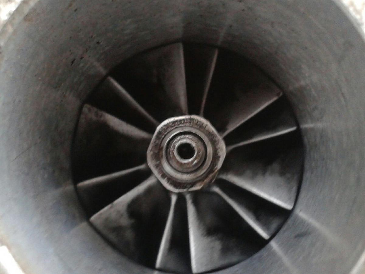

Artem644 30 Опубликовано 19 января, 2013 Парни привет. Турба от Олега Питерского пришла. Фото нормальной крыльчатки прилагаются. Хрен с -10 пошел за коньяком и менять. Поделиться сообщением Ссылка на сообщение Поделиться на другие сайты
Artem644 30 Опубликовано 19 января, 2013 Парни привет. Турба от Олега Питерского пришла. Фото нормальной крыльчатки прилагаются. Хрен с -10 пошел за коньяком и менять.коньяк это конечно хорошо но все ровно замерз, до весны отложу:-) :-) :-) Поделиться сообщением Ссылка на сообщение Поделиться на другие сайты
колобок 7 167 Опубликовано 19 января, 2013 коньяк это конечно хорошо но все ровно замерз, до весны отложу:-) :-) :-)коньяка мало взял :D :D :D Поделиться сообщением Ссылка на сообщение Поделиться на другие сайты
