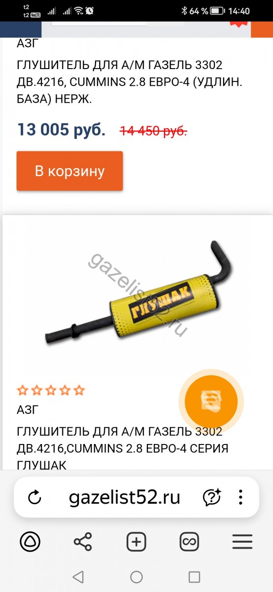

вилли 987 Опубликовано 24 июля, 2025 Хорошие глушители? Серия "глушак", у Газелист52 продаеться, на тыщу дешевле азг, черненький) 7 минут назад, вилли сказал: Хорошие глушители? Серия "глушак", у Газелист52 продаеться, на тыщу дешевле азг, черненький) Поделиться сообщением Ссылка на сообщение Поделиться на другие сайты

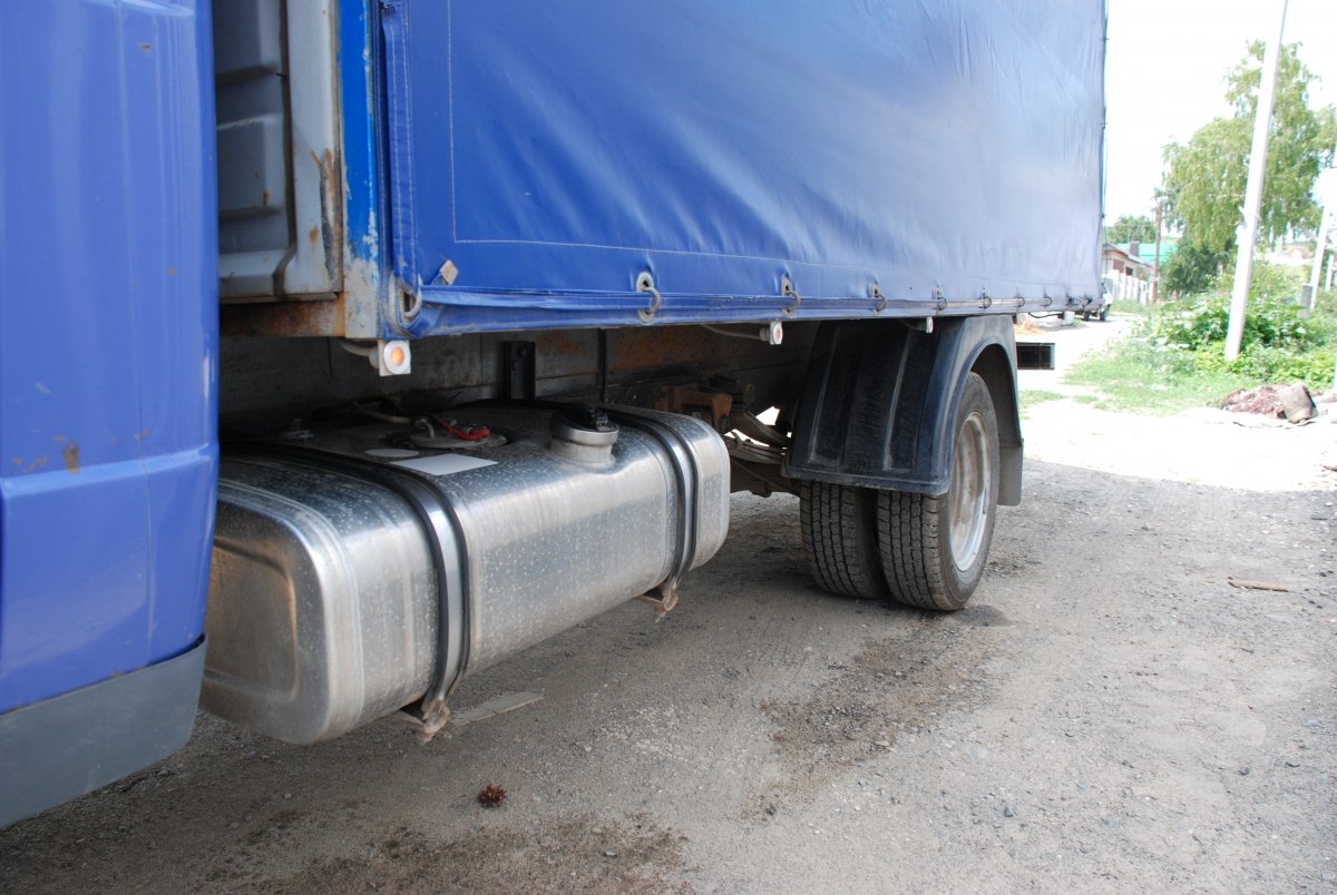

Алексей Ф. 10 093 Опубликовано 17 августа, 2025 В 08.04.2025 в 13:38, Алексей Ф. сказал: Привез Автопитер глушитель за 8950 руб(( Дождался, когда жара спадет и гнуса мало станет в деревне, поменял вчера на эстакаде глушитель. Непривычно тихо стало в кабине)). Болт заднего хомута сорвал, надо было и хомут купить новый, чуть живой родной уже. Передний болт открутился с керосином, два болта крепления к приемной трубе брат срезал болгаркой, шляпки болтов и гайки все сгнили от ржавчины, ключами ничего не сделаешь.. Как то криво встал глушитель, не параллельно земле. Если смотреть по ходу авто, то правая наружная часть банки вниз смотрит. Поделиться сообщением Ссылка на сообщение Поделиться на другие сайты
Алексей Ф. 10 093 Опубликовано 17 августа, 2025 Фото 1 Поделиться сообщением Ссылка на сообщение Поделиться на другие сайты
Алексей Ф. 10 093 Опубликовано 17 августа, 2025 Ослабил все болты, выровнял глушитель и подпер поленом выхлоп что бы ровно все стояло, потом затянул. Поделиться сообщением Ссылка на сообщение Поделиться на другие сайты
