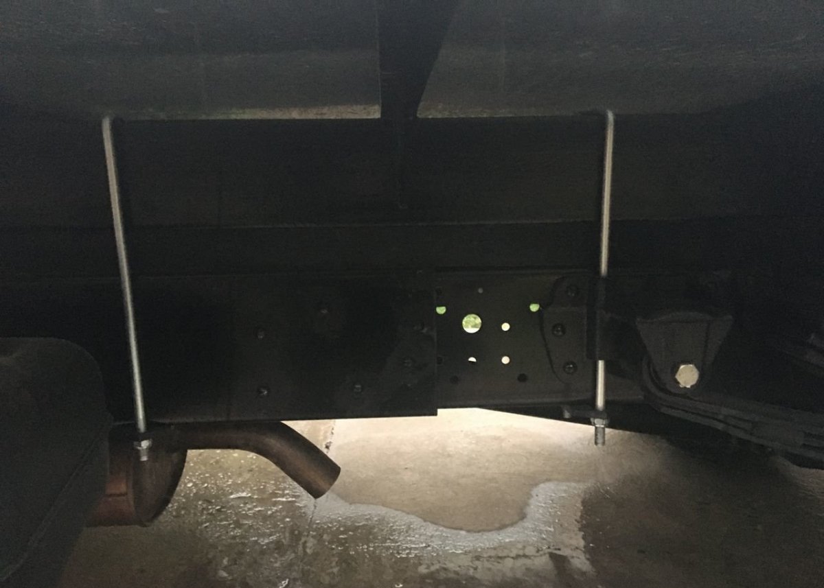

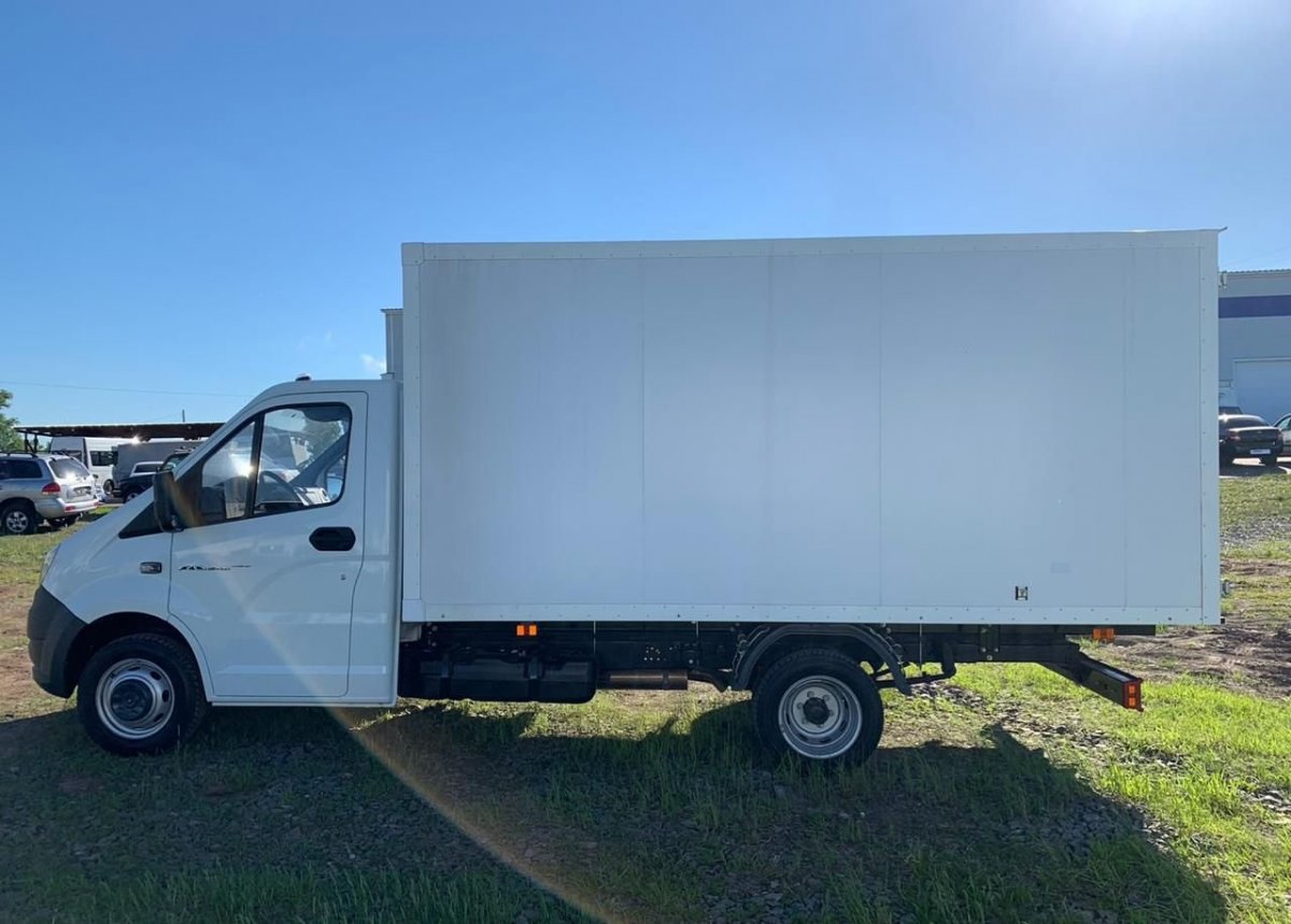

газель2005 2 817 Опубликовано 5 февраля, 2021 (изменено) @Алексей Ф. Бюджетно семейство.Хотя нашел пару фото новых бизнесов с нержавейкой.Хотя плохо видно на фото,но можно разглядеть глушитель из нержи.Это скорее как на нексте на третьем фото . Но меня такого плана не устраивает наличием еще одной трубы над мостом.Интересен вариант идущий по правой стороне и заканчивающий выходом вниз.Вот как на этом фото.Только номер детали ни как не найду. Изменено 5 февраля, 2021 пользователем газель2005 1 Поделиться сообщением Ссылка на сообщение Поделиться на другие сайты
газель2005 2 817 Опубликовано 5 февраля, 2021 Есть вариант с переходом и на другую сторону.Надо только кронштейны перекрутить на другую сторону. Поделиться сообщением Ссылка на сообщение Поделиться на другие сайты
Алексей Ф. 11 143 Опубликовано 5 февраля, 2021 @газель2005 шумно летом будет для водителя.. Поделиться сообщением Ссылка на сообщение Поделиться на другие сайты
