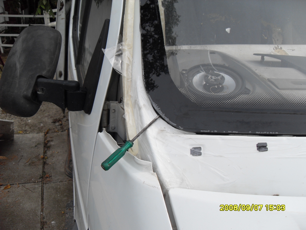

Mister Twister 0 Опубликовано 29 сентября, 2011 Ребята,Помогите, кто вклеивал стекло на Газель. Не могу проткнуть слой герметика. Дело в том, что там вокруг выступающие части корпуса, пробовал в углу внизу. Но шило как упирается во что–то, а нахально не хочется: как–то ломать стекло не очень. Да и вообще надо научиться правильно делать, вдруг придется переклеивать?Пробовал и шилом и проволокой и кривой иглой. Все упирается и не выходит изнутри салона.Где тыкать и чем?Вообще чем лучше резать? Каким инструментом? Поделиться сообщением Ссылка на сообщение Поделиться на другие сайты
Mister Twister 0 Опубликовано 29 сентября, 2011 вот тут я тыкал, кажется здесь самое удобное место. Поделиться сообщением Ссылка на сообщение Поделиться на другие сайты
Mister Twister 0 Опубликовано 30 сентября, 2011 неужели тут никого нет? Так рьяно обсуждали эту тему... Поделиться сообщением Ссылка на сообщение Поделиться на другие сайты
Mister Twister 0 Опубликовано 30 сентября, 2011 вот, нашел лтчет по вклейке стекла, как видно на картинке товарищ повредил при протыкании старое стекло. Так всегда бываает? Поделиться сообщением Ссылка на сообщение Поделиться на другие сайты
Татарин 7 726 Опубликовано 30 сентября, 2011 Ребята,Помогите, кто вклеивал стекло на Газель. Не могу проткнуть слой герметика. Дело в том, что там вокруг выступающие части корпуса, пробовал в углу внизу. Но шило как упирается во что–то, а нахально не хочется: как–то ломать стекло не очень. Да и вообще надо научиться правильно делать, вдруг придется переклеивать?Пробовал и шилом и проволокой и кривой иглой. Все упирается и не выходит изнутри салона.Где тыкать и чем?Вообще чем лучше резать? Каким инструментом? Зачем ты хорошее стекло срезаешь? А так одень защитные очки,лучше маску,и по периметру расколоти стекло небольшим молоточком. Струной гитарной хорошо режется. Поделиться сообщением Ссылка на сообщение Поделиться на другие сайты
rusgg 4 003 Опубликовано 30 сентября, 2011 вот, нашел лтчет по вклейке стекла, как видно на картинке товарищ повредил при протыкании старое стекло. Так всегда бываает?да всякое бываетНапример я както под шафе ногами пытался выбить лучший вариант тонким сверлом длинным шуруповертомлеска в магазине продается специальная Поделиться сообщением Ссылка на сообщение Поделиться на другие сайты
