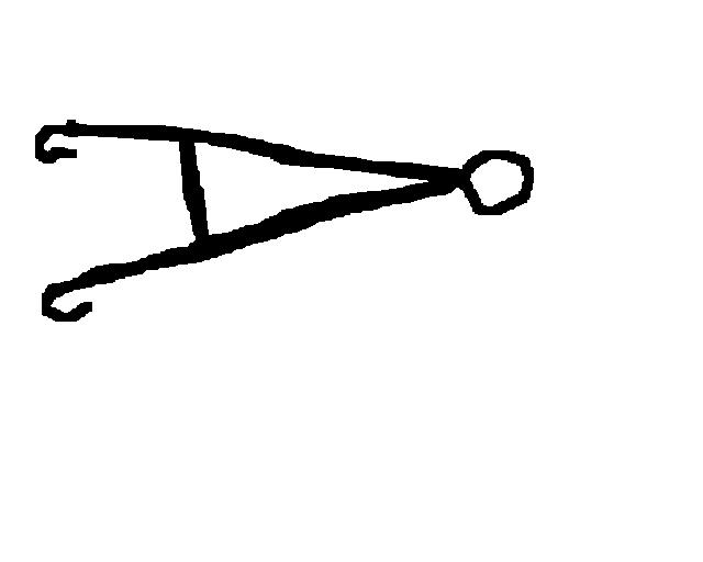

Спасибо! А какой рекомендуется длинны сделать сцепку? И было бы полезно тут для чайников схемку нарисовать.
Мне представляется сцепка так.
олеган
Все правильно.Только на рисунке крючки,а ты сделай усы под прямым углом вниз длиной мм350-400.Сверху заведешь в петли и загнешь в верх-не слетят.Длина сцепки 2700-3000мм в кузов бросить.Пробуй.
