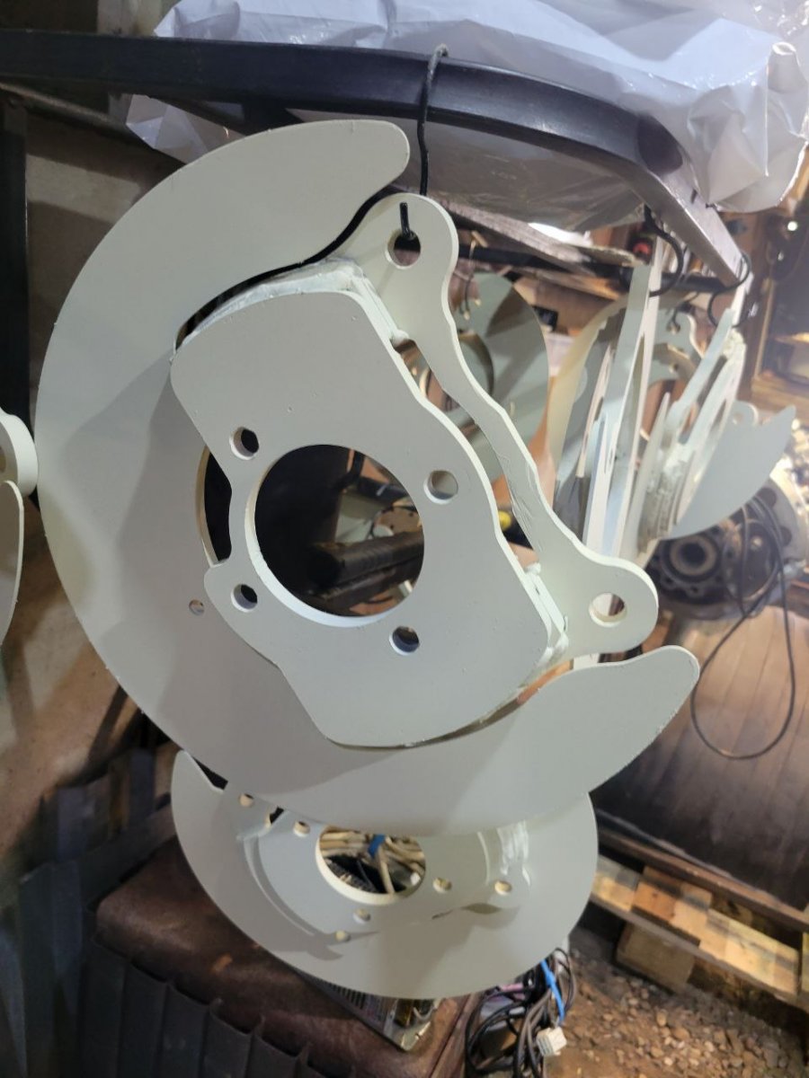

Alex030569 7 120 Опубликовано 4 ноября, 2025 59 минут назад, Vovchikk сказал: Посмотрел на автогуре, комплектов нет, а по отдельности очень не бюджетно, наверное ближе к сотке. Писал им Ватсапп,сказали будут комплекты. Поделиться сообщением Ссылка на сообщение Поделиться на другие сайты
Vovchikk 1 040 Опубликовано 4 ноября, 2025 3 часа назад, Alex030569 сказал: Писал им Ватсапп,сказали будут комплекты. А по чём не сказали? Поделиться сообщением Ссылка на сообщение Поделиться на другие сайты
PanDiman 1 957 Опубликовано 4 ноября, 2025 9 минут назад, Vovchikk сказал: А по чём не сказали? думаю не намного дороже, чем на соболь. Хотя они делают комплекты на одну сторону с двумя суппортами Поделиться сообщением Ссылка на сообщение Поделиться на другие сайты
Alex030569 7 120 Опубликовано 4 ноября, 2025 1 час назад, Vovchikk сказал: А по чём не сказали? Там есть контакт,напиши ему по ватсап. Поделиться сообщением Ссылка на сообщение Поделиться на другие сайты

Москаль 243 Опубликовано 24 января (изменено) В 23.01.2026 в 13:26, aldar сказал: клубень зарегил здт..по путно еще много чего ... трудного ничего нет.сам без помогайки. диванная замануха, честное слово - попробуй рассчитать, да сделать! кстати это изделие под большой задний суппорт, как раз с "нового моста" В 02.11.2025 в 22:30, Crady сказал: аккуратненько.более интересная тема чем с 2 суппортами.ещё бы ручник механику. скоро "повешу" второй суппорт чисто под электро ручник Изменено 24 января пользователем Москаль 2 Поделиться сообщением Ссылка на сообщение Поделиться на другие сайты

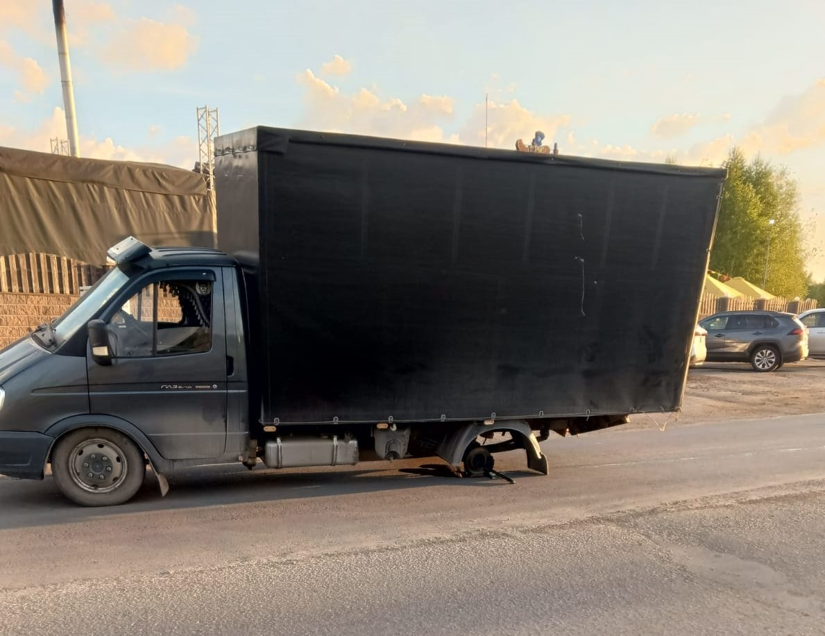

GoldeN 624 Опубликовано 5 часов назад (изменено) Есть еще один плюс в дисковых тормозах когда ломается морковка у моста диск обламывается у основания и дальше можно ехать на на тормозном диске суппорт не дает ему вылететь. На блокировке еще потом с дороги уехал. Изменено 5 часов назад пользователем GoldeN Поделиться сообщением Ссылка на сообщение Поделиться на другие сайты
