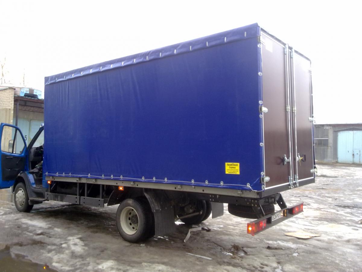

melomandk 9 Опубликовано 22 октября, 2014 Парни, ответьте, пожалуйста по такому вопросу. У меня сейчас фургон обшит обычными металлическими плакироваными листами, листы которые с боков все покривились да ещё и реклама в придачу, которую хрен отдерёшь. Поэтому планирую заменить боковые листы (за одно и верхние убрать) на тент, т.е. ворота и фронтальную часть оставить, а верх и бока покрыть одним цельным тентом. Возможен ли такой вариант? Может быть кто-то уже так делал? Поделиться сообщением Ссылка на сообщение Поделиться на другие сайты
