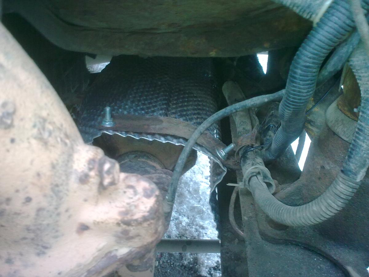

Илюх 139 Опубликовано 16 апреля, 2018 недавно вернул на место экран над нейтрализатором, а то даже зимой от пола жар шел. страшно подумать, что бы летом было - поджаренный снизу газелист-гриль :D 1 Поделиться сообщением Ссылка на сообщение Поделиться на другие сайты
