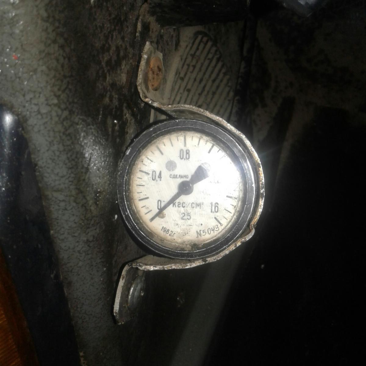

rusgg 4 003 Опубликовано 5 февраля, 2018 Кидайтесь тапками, но на всех машинах протыкаю иголкой эту крышку. Нормальный антифриз до 120 не кипит. Ну и менять его надо иногда.Да там другие процессы происходят без крышки,не заметные глазу человека обычного. Да и не кипит пока Новый мотор, когда устанет и крышка уже не поможет, разве что тазик под бачок и баллоны под капот :)Крышка отдаляет момент когда после остановки будет тосол брызгать в разные стороны. Поделиться сообщением Ссылка на сообщение Поделиться на другие сайты

rusgg 4 003 Опубликовано 5 февраля, 2018 (изменено) И действительно если ее выкинуть ничего не поменяется с виду ,это все равно что выкинуть масляный радиатор или запасное колесо.Поменяется режим теплообмена жидкости и блока , головки, а этот набор слов не каждому понятенОбъём охлаждайки от нагрева - остывания меняется на любом двигателе.Для этого есть воздушная подушка в бачке , она компенсирует расширение, хотя не спорю давление поднимается , но до 0.8 максимум ,крышка этого не почувствует совсемВ нормальном режиме зимой давление 0.2 , летом 0.6 Я думаю гипотеза что крышка работает осталась еще с копейки, там другая система и крышка действительно работает постоянно И бочек газели рассчитан на стандартную систему охлаждения , без всяких редукторов , печей , и много рядных радиаторов . По идее с лишним литром жидкости в системе должен корректироваться объем бачка расширительного, но это никому не надо Изменено 5 февраля, 2018 пользователем rusgg 1 Поделиться сообщением Ссылка на сообщение Поделиться на другие сайты

rusgg 4 003 Опубликовано 6 февраля, 2018 если сходить в школу, перед тем как ездить на ГАЗели, то можно узнать что есть разрежение при остыванииТо есть мотор остывает и образуется вакуум, и клапан выпускает воздух в расширительный бачок ? По идее оказывает это действительно такТолько есть один единственный нюанс , который мне очень тяжело будет видимо доказать . Ну начнем с того что скорее всего перед тем как остыть, мотор нужно нагреть или я не прав? Если вдруг я оказался в этом прав, то нагреваясь мотор нагревает жидкость, которая представляешь расширяется! Расширяется жидкость и поднимает давление. И только потом если заглушить мотор начинает остывать. И тут я тебе открою тайну, которую никто бы тебе не сказал и никогда. Охлаждающая жидкость расширяется при нагревании ровно на столько , на сколько уменьшится в объеме при остывании . Короче нету никакого расхода, усушки,боя или еще чего в этом процессе. Поделиться сообщением Ссылка на сообщение Поделиться на другие сайты
