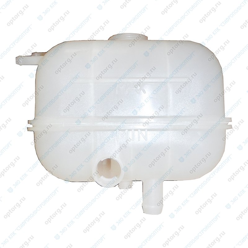

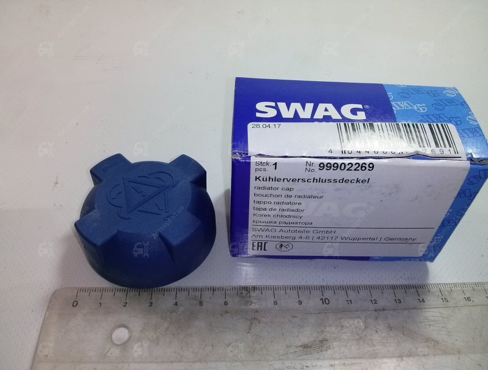

lkjhg 6 Опубликовано 14 августа, 2019 (изменено) Тоже стали какие то странные вещи с давлени в системе охлаждения. На форумах часто пишут поставь крышку от VW, что я и сделал.. 99902269 Swag Крышка бачка расширительного VW Сейчас еще появились в продаже расширительные бочки на бизнесы не белого цвета.. а прозрачные.. тоже думаю поставить) Фотка с инета И даже есть Бачок расширительный Газель Бизнес (под датчик с 12.2014г.) 33023-1311010-10 Или 2705-1311010-10 Изменено 14 августа, 2019 пользователем lkjhg Поделиться сообщением Ссылка на сообщение Поделиться на другие сайты
Alex030569 7 034 Опубликовано 14 августа, 2019 (изменено) 1 час назад, lkjhg сказал: И даже есть расширительные бочки от бизнеса с датчиком аварийного уровня ОЖ Прозрачный бачек это хорошо-удобно отслеживать уровень ОЖ.Только не помутнеет ли он потом? Изменено 14 августа, 2019 пользователем Алексей Ф. не нужно делать такие громадные цитаты , можно нажать кнопку "ник" Поделиться сообщением Ссылка на сообщение Поделиться на другие сайты

lkjhg 6 Опубликовано 14 августа, 2019 (изменено) 3 часа назад, Alex030569 сказал: Прозрачный бачек это хорошо-удобно отслеживать уровень ОЖ.Только не помутнеет ли он потом? На драйв2 пишут что мутнеет( а чего тут никто не ставил эти бачки? Ну и датчику нужен свой бачок. Если уж переделывать.. то на прозрачный 2 часа назад, Alex030569 сказал: Это точно.Но обычно,если где то начинало течь,то в кабине сразу воняло антифризом. Другое дело если подтекание у кого то постоянно,то и запах постоянный,на который уже не обращают внимания. Тут вот в чем вопрос.. когда лопнит какой нибудь патрубок.. или слетит нижний патрубок на радиаторе.. двигателю и 10 секунд хватит сделать запись в сервис на кап ремонт. И чем быстрее остановится помпа.. тем будет дешевле. Вроде на все (новый бачок и датчик) потратить 1000руб не сильно огромные деньги Изменено 14 августа, 2019 пользователем lkjhg Поделиться сообщением Ссылка на сообщение Поделиться на другие сайты

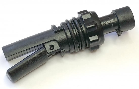

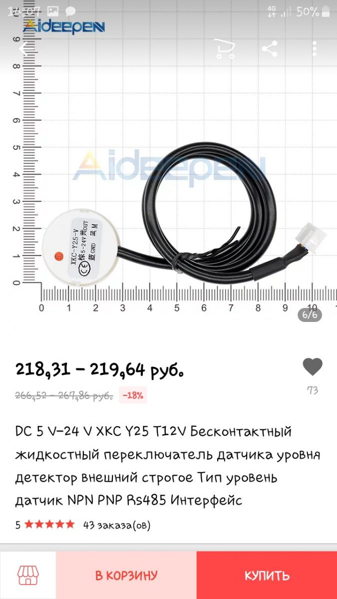

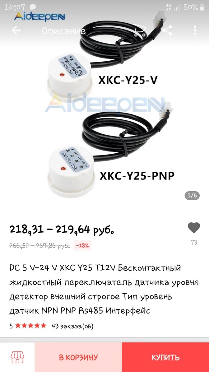

rusgg 4 003 Опубликовано 14 августа, 2019 Китайцы датчики продают,сбоку к бачку приделал и будет надёжный датчик. А этот газовский датчик такой же как и мутный бочек.толком не работает Поделиться сообщением Ссылка на сообщение Поделиться на другие сайты
lkjhg 6 Опубликовано 14 августа, 2019 1 минуту назад, rusgg сказал: Китайцы датчики продают,сбоку к бачку приделал и будет надёжный датчик. А этот газовский датчик такой же как и мутный бочек.толком не работает А фото есть что за датчик и к чему и с какой стороны приделывать? Датчиков газовских нашел от двух производителей Поделиться сообщением Ссылка на сообщение Поделиться на другие сайты
rusgg 4 003 Опубликовано 14 августа, 2019 Его кстати можно приделать и на бак и на омыватель Поделиться сообщением Ссылка на сообщение Поделиться на другие сайты

rusgg 4 003 Опубликовано 14 августа, 2019 10 минут назад, Alex030569 сказал: Безпонтовый что ли заводской датчик? Там обычный магнит и геркон,но он как то умудряется не работать. С 2109 датчик тоже толком не работал. А эти китайские без контактов,скорее всего ёмкостные. Там электроника 100 градусов выдержит уж точно Поделиться сообщением Ссылка на сообщение Поделиться на другие сайты

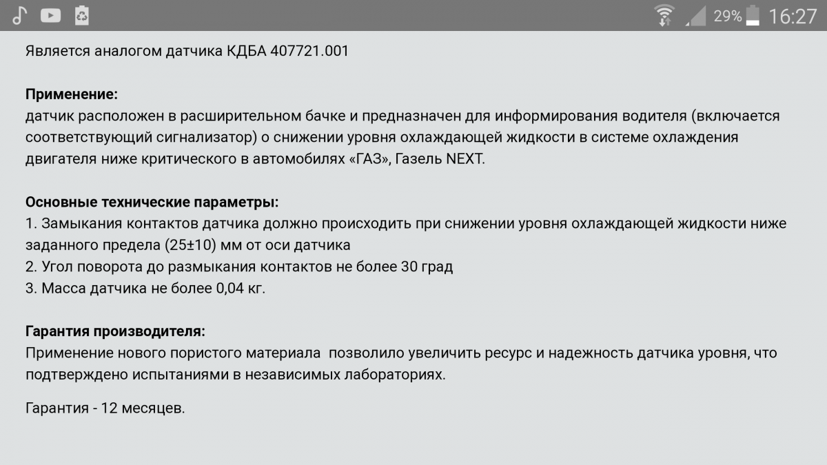

lkjhg 6 Опубликовано 14 августа, 2019 (изменено) 3 часа назад, rusgg сказал: Там обычный магнит и геркон,но он как то умудряется не работать. С 2109 датчик тоже толком не работал. А эти китайские без контактов,скорее всего ёмкостные. Там электроника 100 градусов выдержит уж точно А датчик рикор или автотрейд? На сайте рикора датчика нету.. С сайта автотрейд Датчик уровня охлаждающей жидкости АТ407721 Изменено 14 августа, 2019 пользователем lkjhg Поделиться сообщением Ссылка на сообщение Поделиться на другие сайты
rusgg 4 003 Опубликовано 14 августа, 2019 Да кто его знает,я в Воронеже покупал,там известные ребята продают Поделиться сообщением Ссылка на сообщение Поделиться на другие сайты
lkjhg 6 Опубликовано 14 августа, 2019 10 минут назад, rusgg сказал: Да кто его знает,я в Воронеже покупал,там известные ребята продают У автотрейда сбоку перед фишкой есть маркировка. Там можно посмотреть это? Поделиться сообщением Ссылка на сообщение Поделиться на другие сайты

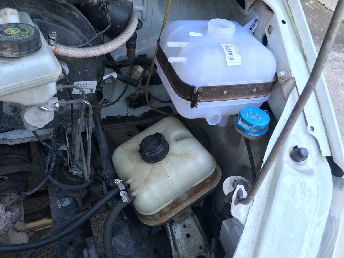

L2140 1 834 Опубликовано 14 августа, 2019 13 часов назад, lkjhg сказал: Сейчас еще появились в продаже расширительные бочки на бизнесы не белого цвета.. а прозрачные.. тоже думаю поставить) бизнесы перевели на круглые некстовские бачки. Они надёжнее прямоугольных,которые часто текут по шву 9 часов назад, lkjhg сказал: Датчиков газовских нашел от двух производителей оригинал это КДБА Поделиться сообщением Ссылка на сообщение Поделиться на другие сайты
lkjhg 6 Опубликовано 14 августа, 2019 (изменено) 33 минуты назад, L2140 сказал: бизнесы перевели на круглые некстовские бачки. Они надёжнее прямоугольных,которые часто текут по шву Вот это поворот... а как крепить некстовский A21R22-1311010? Может есть схема или фото? Изменено 14 августа, 2019 пользователем lkjhg Поделиться сообщением Ссылка на сообщение Поделиться на другие сайты
