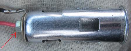

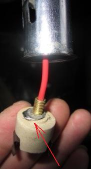

sandro3166 0 Опубликовано 21 января, 2012 (изменено) Сделал!!! Маленький фотоотчет...Вытаскиваем прикуривательОткручиваем гайкуИ видем тот самый гемор Вытаскиваем внутырь и откавыриваем этот гемор и выбрасываем в утилизацию,получаетсяИ собираем в обратной последовательности как разбирали.Вот комуто надо была крышка(нового образца 2005г.) Изменено 21 января, 2012 пользователем sandro3166 Поделиться сообщением Ссылка на сообщение Поделиться на другие сайты

Алексей Ф. 9 989 Опубликовано 13 августа, 2012 Я уже не помню, как выковыривал родное гнездо прикуривателя (через снятую пепельницу и снизу, по-моему, корячился). Взамен родного поставил жигулевский - он просто и надежно крепится (втулка и гайка) и подсветка есть.Да, надо было жигулёвский купить .. они двух видов - для 2101 и 2110. По 220-280 руб, я купил родной в блистере заводском за 250 руб , что бы штекера не переделывать. Родной починил в принципе - шайбу оловянную выковоряли и перестал коротить! Но немного повредил усики крепежа и он стал болтаться как г в проруби))Снять его просто - откручиваешь пепельницу и тонкой отвёрткой утапливаешь во внутрь стальной усик на теле прикуривателя . Это усик упирается в зелёную обойму стеклянную и фиксирует сам стальной корпус относительно стекла подсветки .Расположен он со стороны руля , напротив лампочки подсветки . В принципе можно изнутри каким то крючком его зацепить и загнуть во внутрь прикуривателя, что бы не мешал вытащить его из обоймы. Подсветка то ж без проблем вытаскивается наружу, после того как вытащишь из неё прикуривателт наружу- два усика по бокам и вверху выступ для центровки в панели есть . У нового прикуривателя нет гайки , которая зажимает оловянную шайбу - заклёпка вместо неё(( Экономия блин! Поделиться сообщением Ссылка на сообщение Поделиться на другие сайты
