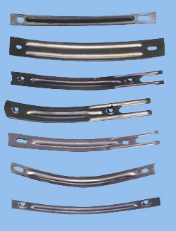

СергейДизельный 499 Опубликовано 9 ноября, 2010 Есть специальный съёмник ВАЗовский. Для ручки стеклоподъёмника. Очень удобно 1 Поделиться сообщением Ссылка на сообщение Поделиться на другие сайты
edcar 456 Опубликовано 9 ноября, 2010 Есть специальный съёмник ВАЗовский. Для ручки стеклоподъёмника. Очень удобноПохож ?Даже не помню сколько лет ( даже не десять ) он у меня . Правда на практике обычно плоской отвёрткой . Главное знать куда давить и как :P Поделиться сообщением Ссылка на сообщение Поделиться на другие сайты
Гость lom.47 Опубликовано 9 ноября, 2010 Вот таким пользуюсь, достаточно удобно. Поделиться сообщением Ссылка на сообщение Поделиться на другие сайты
edcar 456 Опубликовано 9 ноября, 2010 Вот таким пользуюсь, достаточно удобно. Видел в магазине , но целый набор . Совсем как-то не дорого. По крайне мере в нём много разных вариантов ( мож по жизни пригодятся ) . Поделиться сообщением Ссылка на сообщение Поделиться на другие сайты
