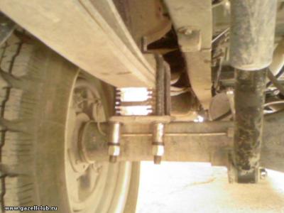

Kolman 1 Опубликовано 23 мая, 2019 Ребята, подскажите как лучше поднять машину. Какой вариант лучше- поставить серьги длиннее или подложить обрезки под самый нижний лист ? Если второй вариант- то до какой высоты такая проставка будет не критична ? Поделиться сообщением Ссылка на сообщение Поделиться на другие сайты
Barracuda 67 Опубликовано 23 мая, 2019 ставь, будешь первым, расскажешь потомда, попробую пневму, хотя представляю какой это геммор.Сегодня узнал в магазине 10600р рессы от ЦМФ плюс 1100р кронштейн. И то кронштейн всего один. Поделиться сообщением Ссылка на сообщение Поделиться на другие сайты
Андрей Викторович П 54 Опубликовано 23 мая, 2019 Ребята, подскажите как лучше поднять машину. Какой вариант лучше- поставить серьги длиннее или подложить обрезки под самый нижний лист ? Если второй вариант- то до какой высоты такая проставка будет не критична ?Попробуй перевернуть задние кронштейны рессор, на полном приводе так сделано. Поделиться сообщением Ссылка на сообщение Поделиться на другие сайты
газель2005 2 753 Опубликовано 23 мая, 2019 (изменено) Сегодня узнал в магазине 10600р рессы от ЦМФ плюс 1100р кронштейн.Рессоры в Дивавин и Компания у вас по 6 рублей такие. Изменено 23 мая, 2019 пользователем газель2005 Поделиться сообщением Ссылка на сообщение Поделиться на другие сайты
УТЮГ888 943 Опубликовано 23 мая, 2019 Попробуй перевернуть задние кронштейны рессор, на полном приводе так сделано.бесполезная затея, туда встанут только родные.да, попробую пневму, хотя представляю какой это геммор.Сегодня узнал в магазине 10600р рессы от ЦМФ плюс 1100р кронштейн. И то кронштейн всего один.гемор будет, но за то и результат эффективный. Поделиться сообщением Ссылка на сообщение Поделиться на другие сайты
Kolman 1 Опубликовано 24 мая, 2019 Машинка -ветеран труда, и рессоры тоже, хотя целые . Но просевшие. В начале ветки (2007 год), описан случай когда между рессорами и мостом поставлено несколько обрезков и таким образом машина была поднята. Кто что скажет по этому поводу ? Могут быть косяки какие-то ? Поделиться сообщением Ссылка на сообщение Поделиться на другие сайты
Kolman 1 Опубликовано 24 мая, 2019 Вот так человек делал. На форуме его уже 7 лет нет, поэтому и смысла спрашивать нет... Может кто-то подсказать - как на ваш взгляд такой способ поднять зад у машины ? Поделиться сообщением Ссылка на сообщение Поделиться на другие сайты
Игорь85 785 Опубликовано 24 мая, 2019 Вот так человек делал. На форуме его уже 7 лет нет, поэтому и смысла спрашивать нет... Может кто-то подсказать - как на ваш взгляд такой способ поднять зад у машины ?способов много, поднять можно и так. только зачем. Поделиться сообщением Ссылка на сообщение Поделиться на другие сайты
Kolman 1 Опубликовано 24 мая, 2019 Менять рессоры на новые нет особой необходимости, а машинка уже на подрессорники опирается-основные рессоры разогнуты временем )). Вот и хочу хоть не полностью всё толком сделать, а восстановить до приемлемого уровня эксплуатации. У кого какие мысли по этому поводу есть ? Поделиться сообщением Ссылка на сообщение Поделиться на другие сайты
вилли 989 Опубликовано 24 мая, 2019 Менять рессоры на новые нет особой необходимости, а машинка уже на подрессорники опирается-основные рессоры разогнуты временем )). Вот и хочу хоть не полностью всё толком сделать, а восстановить до приемлемого уровня эксплуатации. У кого какие мысли по этому поводу есть ?Ничего заумного там нет.Ставь листов сколь не хватает,исерьги удлиненные,можно по паре Поделиться сообщением Ссылка на сообщение Поделиться на другие сайты
Kolman 1 Опубликовано 24 мая, 2019 Ничего заумного там нет.Ставь листов сколь не хватает,исерьги удлиненные,можно по пареДа листы есть все, просто уже почти ровные без нагрузки. Жёстче делать не хочу, хочу только поднять чтоб не лежала на подрессорниках... Поделиться сообщением Ссылка на сообщение Поделиться на другие сайты
