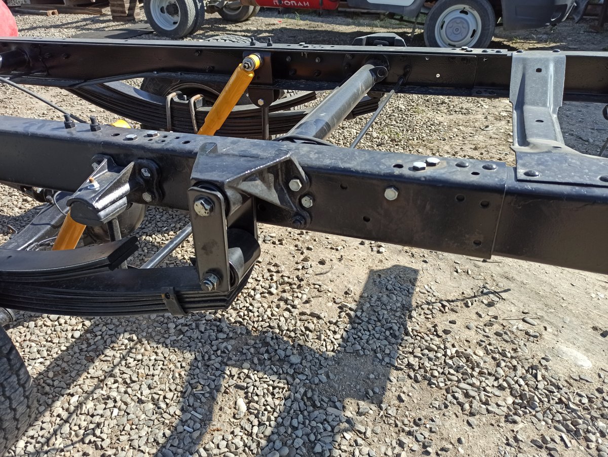

Валерий(69) 1 509 Опубликовано 8 апреля, 2021 (изменено) 13 минут назад, jeka1981 сказал: только передние он некста 4.6 поставил.задние родные развернул Странно... Вроде как передние и там и там на одинаковых местах, а вот задние у некста вверх задраны. Хотя... передние вроде как на сантиметра три ниже у некста. Изменено 8 апреля, 2021 пользователем Валерий(69) Поделиться сообщением Ссылка на сообщение Поделиться на другие сайты
dtrans 1 428 Опубликовано 8 апреля, 2021 1 час назад, Валерий(69) сказал: Странно... Вроде как передние и там и там на одинаковых местах, а вот задние у некста вверх задраны. Хотя... передние вроде как на сантиметра три ниже у некста. Не понял, нексты 4,6 перед на рессорах? Поделиться сообщением Ссылка на сообщение Поделиться на другие сайты
Валерий(69) 1 509 Опубликовано 8 апреля, 2021 43 минуты назад, dtrans сказал: Не понял, нексты 4,6 перед на рессорах? Передние кронштейны задних рессор. Поделиться сообщением Ссылка на сообщение Поделиться на другие сайты

Валерий(69) 1 509 Опубликовано 23 мая, 2021 (изменено) 13 часов назад, anchikh сказал: Сразу снял заводские и поставил балаковские, посмотрим скок будут ходить? Когда рессора не работает возрастает нагрузка на сайлентблоки. С амортизаторами тоже будет проблема, чтобы поставить газоновские надо установить поперечную балку для верхних креплений амортизаторов, штатные вырвет к еб..ям. Надо было такие рессоры как у меня ставить с нижним подрессорником. Езжу не нарадуюсь и пустой и гружёный. Изменено 23 мая, 2021 пользователем Валерий(69) Поделиться сообщением Ссылка на сообщение Поделиться на другие сайты
