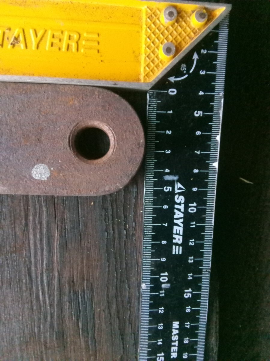

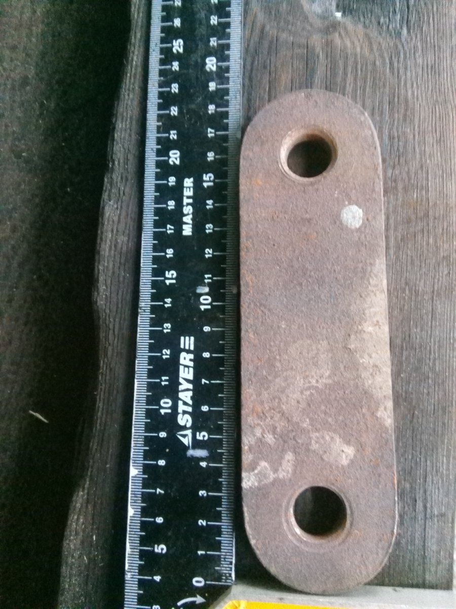

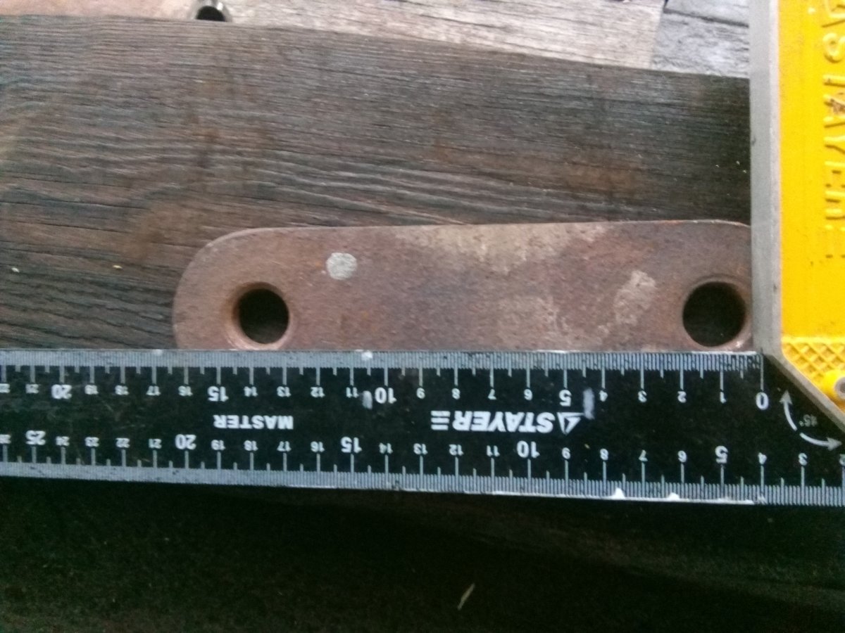

1 час назад, jon61rus сказал:
Какая длинна серьги, и межцентровое?
Серьга валдай, эт бэу, на гаражные петли норм)..IMG_20221110_134703.thumb.jpg.1a695468f7afaf5c3039e2f1bb7f8173.jpg

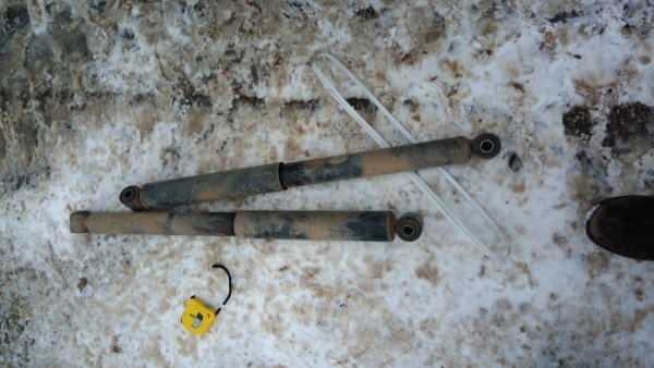

46 минут назад, вилли сказал:
Какие амортизаторы увеличенные поставить?
Бачек, Валдай.. от последнего померять могу, в чермет ещё вроде не уехали..
вилли
2 часа назад, jon61rus сказал:
160 межосевое
1 час назад, B.V.A сказал:

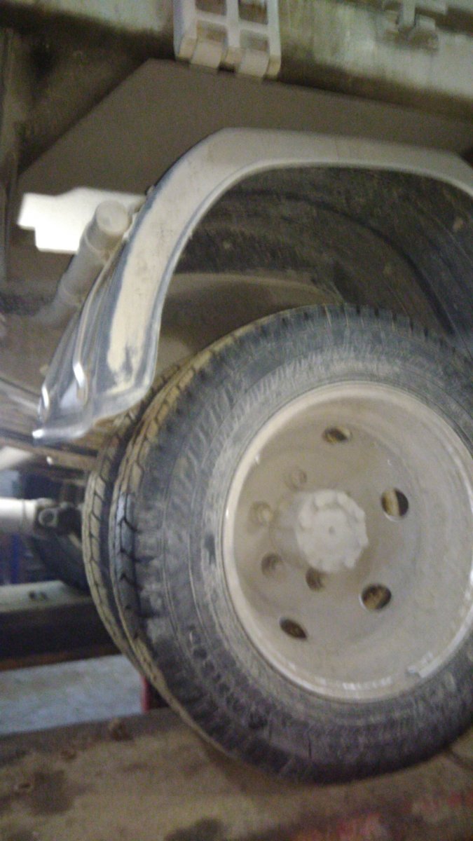

В 05.11.2022 в 20:05, вилли сказал:
У меня подрессорники есть высвободившиеся,как раз встанут.
Хорошо подрессорники встали в пачку
Перед тоже значительно приподнялся из за старого тонкого добавленного листа.
Но с каминсом можно не стесняясь добавлять третий толстый - высоко не будет,если бЭ/у

Родные 2 листовые переменного сечения тоже устаышие уже с добавлением 1 листа пошли на перед
На зад достал вот такие старого образца,которые с листами одинакового сечениЯ,пирамидкой
Пподрессорник как раз в середину встал очень органично
И такая пачка она по грузоподьемности как новые 3 листовые,просто тяжолые,но это не критично

вилли
Щас аморты ищу,оказываеться газелевских больше стандартных не существует

10 часов назад, вилли сказал:

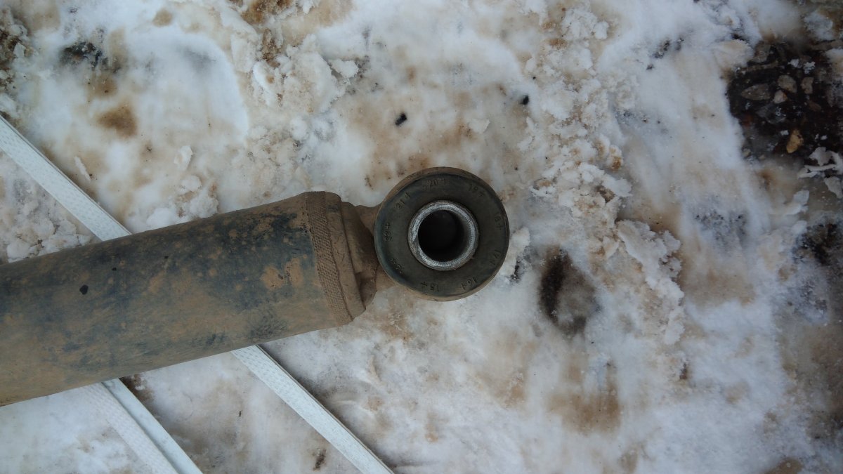

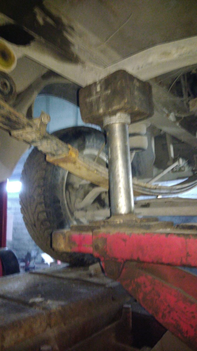

Ну вот купил,теперь как то поставить надо- у них сайленблоки
IMG-14f8ea85617ce73fa31480699cd877d4-V.thumb.jpg.1a88176246b77f06540557051c1d9df7.jpg
IMG-0c7332d4646c1bb4cd1a965b09c5ab82-V.thumb.jpg.4df5e577b0b7fcbbf927ab9bafbd863c.jpg

@вилли Бери и ставь.
вилли
9 часов назад, газель2005 сказал:
Газоновские втулки подходят по размеру,с трудом выяснил.Вот делюсь со всеми,бесплатно))
В выходные поставлю.Не решил еще,усиливать шпильки,или мало толку будет.Наверно так поставлю,а если обломит то приварю потолше...,обрезки стремянок вроде подходят
газель2005
В 18.11.2022 в 05:42, вилли сказал:
Зачем колхоз если оно и так взаимозаменяемо? Шайбы если только посоветовал бы под гайки специальные толстые купить в газовском магазине.Они идут специально под эти амортизаторы с сайлентблоками.
  • Спасибо 1
вилли
2 часа назад, газель2005 сказал:
В магазинах все глаза круглые делают при неформальных вопросах,прям пытать приходиться...
Мне спросить шайбы для газоновских амортизаторов с сайлентблоками?
газель2005
@вилли A21R23-2915545 шайба амортизатора газель некст.            газон не понимаю тут причём.

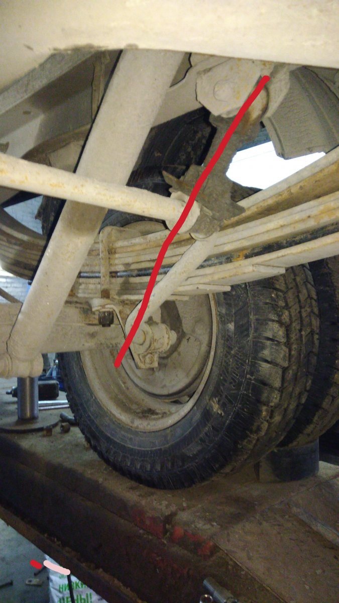

Что за фигня у меня происходит с сайлентблоками? Их постоянно выталкивает из рессоры. Причём с левой стороны оба в одну сторону, как-будто отверстие под центральный болт смещено наружу.
B.V.A
@Vovchikk , сайлент у тебя не правильно поставлен..
диаганали х можешь померять..
