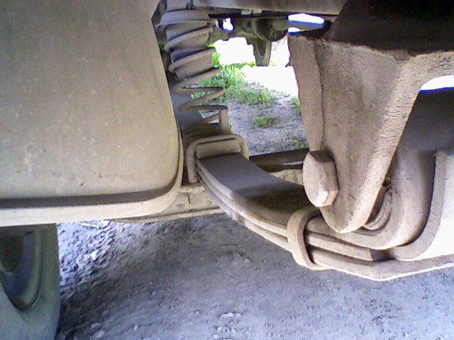

Леха-35регион 8 Опубликовано 6 мая, 2008 Парни а вот такие рессоры на перед ни кто не ставил ???газель Фермер. Поделиться сообщением Ссылка на сообщение Поделиться на другие сайты
Константин78 3 Опубликовано 6 мая, 2008 Парни а вот такие рессоры на перед ни кто не ставил ???газель Фермер. Это трёхлистовые рессоры + коротыш. Я такие на зад поставил но не понравилось надо пятилистовые. А на перёд Двухлистовые усилинные нормально. Поделиться сообщением Ссылка на сообщение Поделиться на другие сайты
Бармалей 3 Опубликовано 6 мая, 2008 Парни а вот такие рессоры на перед ни кто не ставил ???газель Фермер. Обычные 4-х листовые рессоры Поделиться сообщением Ссылка на сообщение Поделиться на другие сайты
Леха-35регион 8 Опубликовано 9 мая, 2008 Стандартные -это 2 х листовые .надоело ездить на отбойнтках .Хочу поставить такие или вообще старого образца 5 листывые может есть у кого опыт использования . Поделиться сообщением Ссылка на сообщение Поделиться на другие сайты
Emil 37 Опубликовано 9 мая, 2008 Стандартные -это 2 х листовые .надоело ездить на отбойнтках .Хочу поставить такие или вообще старого образца 5 листывые может есть у кого опыт использования .На моей стоят 2-х листовые. Добавил по 1 листу на зад, такие же нового образца разной толщины. Отлично! Поделиться сообщением Ссылка на сообщение Поделиться на другие сайты

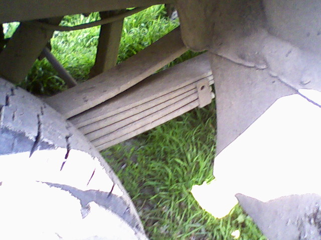

fem 1 Опубликовано 17 мая, 2008 в клубе "дальнобойщиков" увиделДа уж! У меня немножко меньше. Поделиться сообщением Ссылка на сообщение Поделиться на другие сайты
187 1 214 Опубликовано 17 мая, 2008 в клубе "дальнобойщиков" увиделА на раму, серьги, амортизаторы и тормоза, а самое главное лоб этого придурка столько же листов добавили??? Поделиться сообщением Ссылка на сообщение Поделиться на другие сайты
SERYOGA 1 006 Опубликовано 18 мая, 2008 (изменено) Многие начнут смеяться... Я вожу обычно воздух, в среднем 300 кг...а иногда не открываю тент... (есть куча свидетелей тому - от Грузоперевоза до Мыхалыча) Погнулась рессора (не сломалась) - полезу сегодня под машину ( а сегодня день рождения ребенка)машина - Газель, стоит 480 тысяч... Изменено 18 мая, 2008 пользователем SERYOGA Поделиться сообщением Ссылка на сообщение Поделиться на другие сайты

grib63 3 Опубликовано 23 июня, 2008 в клубе "дальнобойщиков" увиделэто прямо как у нас на овощной бозе там у всех чебурдаев такой набор рессор и самое главное все колеса разные. а то как 4-6 тонн грузить не смогут .и это все только на один сезон а потом все в ремонт и заново Поделиться сообщением Ссылка на сообщение Поделиться на другие сайты
