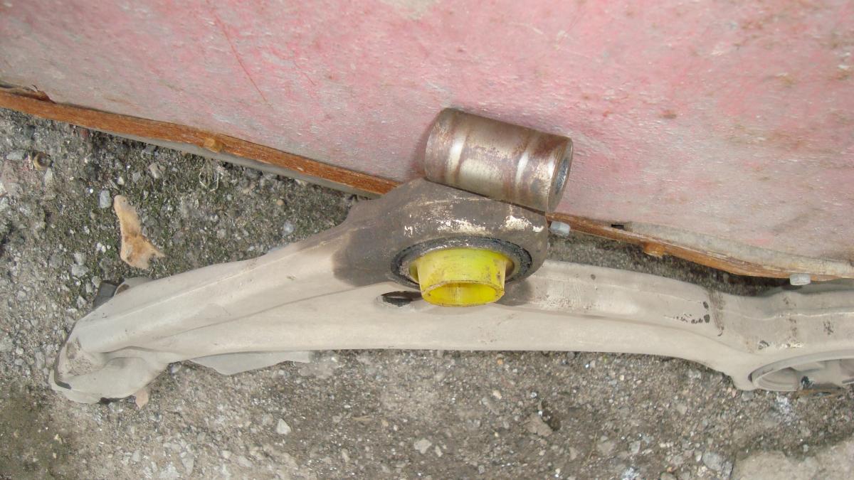

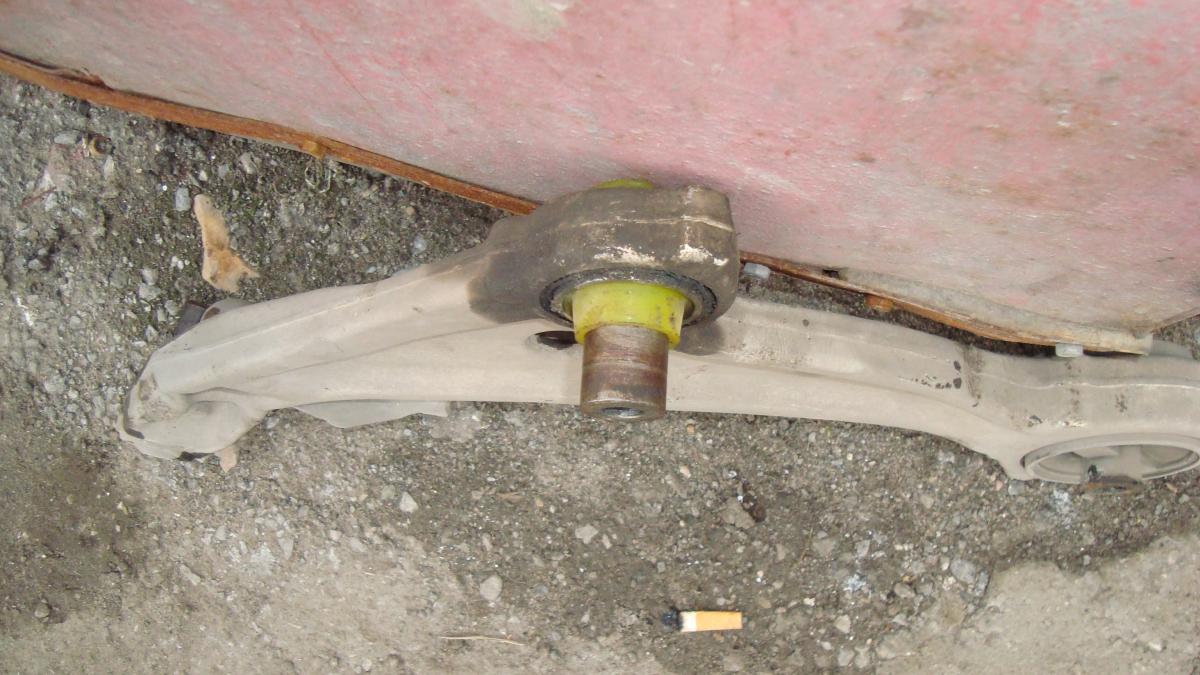

олег самара 307 Опубликовано 28 апреля, 2017 (изменено) Аналогично с ММС "Галант" 2001 года. В заднюю многорычажку клиент купил полный комплект сайлентов от "Точки Опоры". Через год посчитали убытки. Выдержали только передние сайленты продольных рычагов,остальные в кашу. Изюм в том что проворачивается втулка в сайленте,что влечет за собой ускоренный износ амортизаторов,втулки-то не тормозят раскачку. Полиуретан плохо сцепляется с металлом,в отличие от резины. Вернулись к старым добрым резиновым.Наблюдая за работой сервисменов,заметил что мало кто тянет сайленты на стоячей машине,обычно как на подьемнике вставят рычаги,так там же и тянут,бывает чуть подожмут стойкой. Я же стараюсь на незатянутых прокатиться немного чтобы все на место встало и тяну на эстакаде с водителем и пассажиром в салоне... Изменено 28 апреля, 2017 пользователем олег самара Поделиться сообщением Ссылка на сообщение Поделиться на другие сайты
Toyota007 2 890 Опубликовано 28 апреля, 2017 олег самара, У меня на ниссане саленты не горизонтальные,а вертикальные,там без разницы когда их затягивать.Принцип работы другой. Поделиться сообщением Ссылка на сообщение Поделиться на другие сайты
олег самара 307 Опубликовано 28 апреля, 2017 Я знаю,мог бы и не постить фото. Я про принцип работы в ММС. В Газели они возможно ходят из-за серьезного натяга и шершавой поверхности посадочного места рессор. Пробовал ставить полиуретан на "классику",перед и зад-довольно жестко,очучения как на табуретке Поделиться сообщением Ссылка на сообщение Поделиться на другие сайты

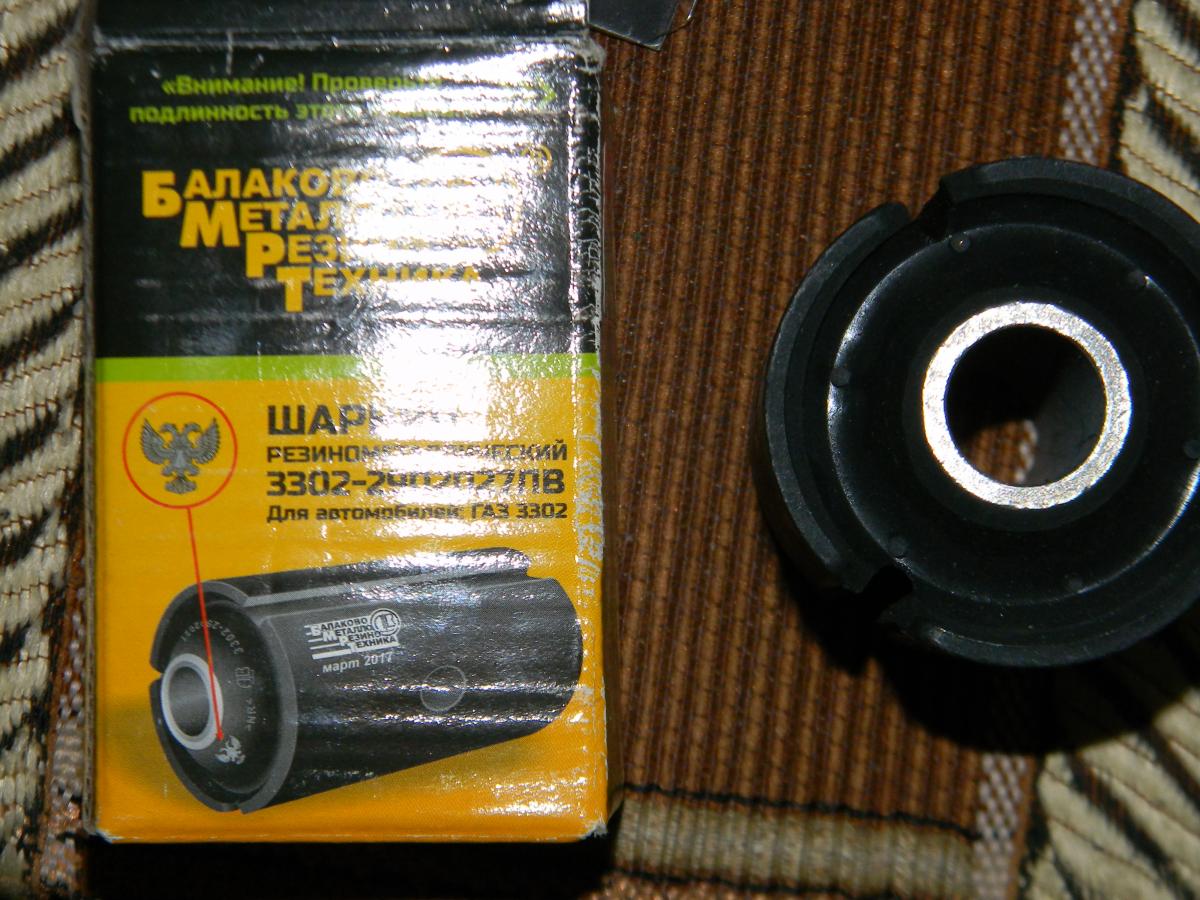

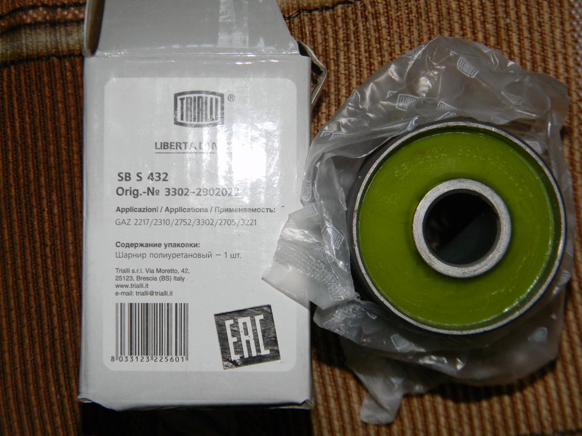

Fevral 61 Опубликовано 2 июня, 2018 сегодня взял такие. по 490р\шт( у друга в магазине инозапов) на картинке были разрезные, по факту пришли сплошные. есть еще БРТ как не удивительно ,но по 480р\штвот думаю какие лучше ставит? Поделиться сообщением Ссылка на сообщение Поделиться на другие сайты
Toyota007 2 890 Опубликовано 2 июня, 2018 Fevral, Не ставь полиуретан,такое говно.Да и не понятно как ты стягивать их будешь. Поделиться сообщением Ссылка на сообщение Поделиться на другие сайты
Fevral 61 Опубликовано 2 июня, 2018 Fevral, Не ставь полиуретан,такое говно.Да и не понятно как ты стягивать их будешь.почему? чем плохи? разбивает быстро или что?решил перед резина, зад(4шт) все полиуретан. Поделиться сообщением Ссылка на сообщение Поделиться на другие сайты
yar99 1 029 Опубликовано 2 июня, 2018 (изменено) Fevral, Не ставь полиуретан,такое говно.Да и не понятно как ты стягивать их будешь.У меня лет пять стоят с полиуретана проблем с ними нет, с двух половинок( они мягкие не дубовые). Брал наши , Винница. Щас цена (27 гривень) ставил неделю назад на другую газель. Такие как на фото 60-80 гривень но сними геморно работать. Изменено 2 июня, 2018 пользователем yar99 Поделиться сообщением Ссылка на сообщение Поделиться на другие сайты

Toyota007 2 890 Опубликовано 4 июня, 2018 Fevral, Вот ваш хваленный полиуретан через тысячу км,все втулки по отрывались сразу.Зимой на морозе мерзнет и дубеет,летом в жару растекается и становиться мягким,это его главные недостатки,и ещё его недостатки,он сжирает вокруг себя металл как шкуркой,с резиной таких проблем нет вообще.Можете устанавливать это говно дальше. 1 Поделиться сообщением Ссылка на сообщение Поделиться на другие сайты
Игорь85 748 Опубликовано 4 июня, 2018 Fevral, Вот ваш хваленный полиуретан через тысячу км,все втулки по отрывались сразу.Зимой на морозе мерзнет и дубеет,летом в жару растекается и становиться мягким,это его главные недостатки,и ещё его недостатки,он сжирает вокруг себя металл как шкуркой,с резиной таких проблем нет вообще.Можете устанавливать это говно дальше.на говне езжу три года, проблем ни каких. резиновых хватало на год. Поделиться сообщением Ссылка на сообщение Поделиться на другие сайты
