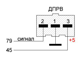

Kostan152 2 Опубликовано 16 октября, 2021 Здравствуйте. Такая же ошибка выскочила машина дергается под нагрузкой. Метки в норме, датчик три раза менял, колодку заменил. Ничего не изменилось. Датчик отключаю и ничего не меняется, ни работа двигателя ни ошибка ни меняется ни пропадает. Мож обрыв где нибудь? Хотел прозвонить проводку схемы в инете все рзные. Поделиться сообщением Ссылка на сообщение Поделиться на другие сайты
cxem 118 Опубликовано 16 октября, 2021 ДПРВ - купить новый разъём, старый под корень обрезать. Там двигатель сильно гуляет относительно проводки. Поделиться сообщением Ссылка на сообщение Поделиться на другие сайты
