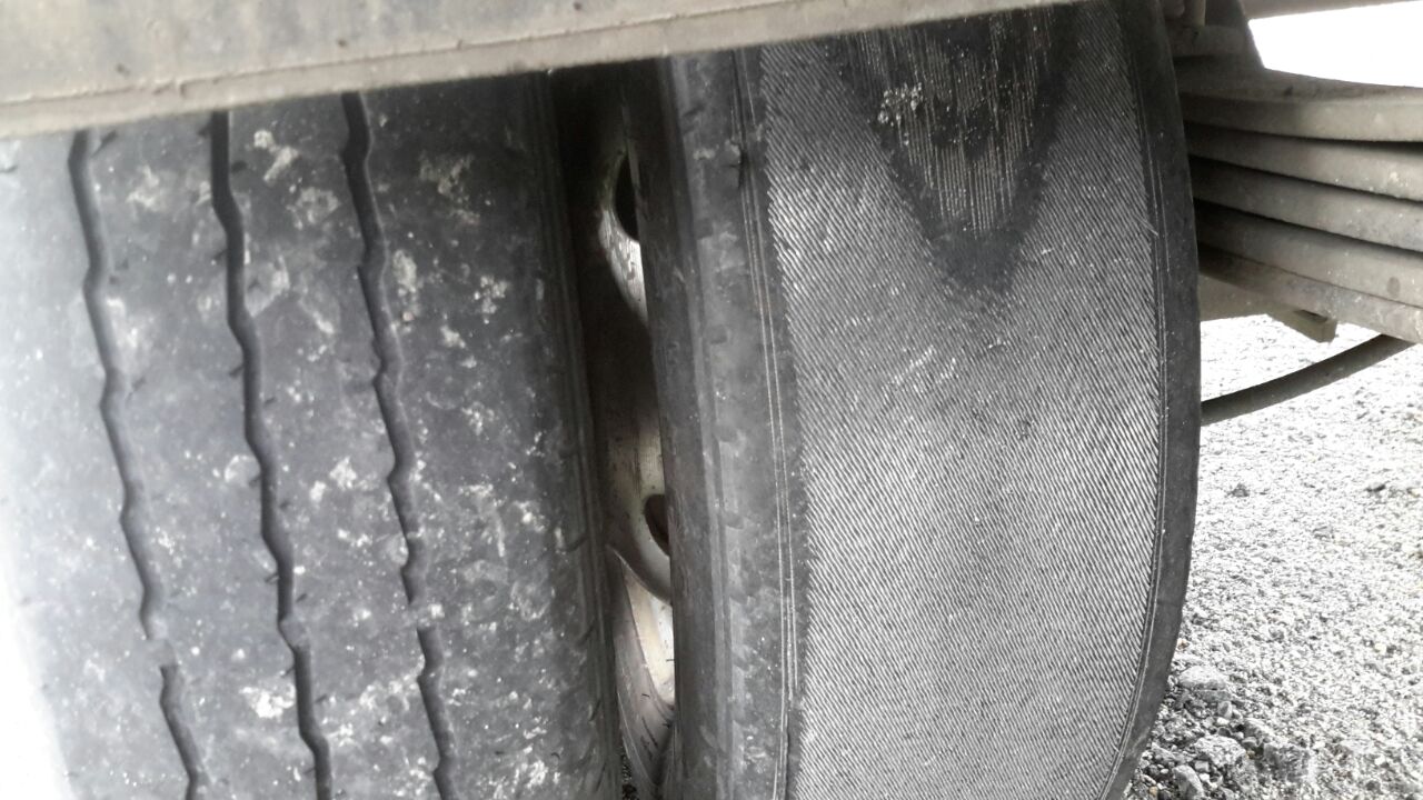

Alex030569 6 939 Опубликовано 30 августа, 2016 Кто угадает,почему так сожрало внутренее колесоА это Бонтаир с шишкой :D Поделиться сообщением Ссылка на сообщение Поделиться на другие сайты
rusgg 4 003 Опубликовано 30 августа, 2016 Разная резина Поделиться сообщением Ссылка на сообщение Поделиться на другие сайты
Alex030569 6 939 Опубликовано 30 августа, 2016 Разная резинаРазная по рисунку протектора? Поделиться сообщением Ссылка на сообщение Поделиться на другие сайты
rusgg 4 003 Опубликовано 30 августа, 2016 Разная по рисунку протектора?Подсказываешь :) На Запаске 205 стоит резина, вот я ей 185 убил однажды Вообще даже одинаковые две резины с разным износом друг друга съедают. 1 Поделиться сообщением Ссылка на сообщение Поделиться на другие сайты
Alex030569 6 939 Опубликовано 30 августа, 2016 Подсказываешь :) На Запаске 205 стоит резина, вот я ей 185 убил однаждыВообще даже одинаковые две резины с разным износом друг друга съедают.Точно.Друг только что скинул фото.Одна резина на 195,вторая на 185 и вот что с маленькой становится.А я с новья всю заводскую продал(185) и купил на 195.А запаску оставил на 185.Но до сих пор еще не ездил на запаске.Надо продать,она новая еще,не езженная,да же шипы резиновые торчат. Поделиться сообщением Ссылка на сообщение Поделиться на другие сайты
