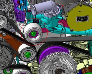

AVC 62 Опубликовано 8 ноября, 2010 (изменено) 1.Как заводчане комментируют визг ремня после запуска на холодную ,после ночной стоянки при минусовой температуре ?2. Почему мерцают световые приборы на холостом ходу(скачки напряжения)Саша ,озвучь ответы технарей с ГАЗ!Должны устранять эти проблемы на гарантийном сервисе?Уже есть пострадавшие среди форумчан -сгорел ЭБУ двигателя из за скачков напряжения и двигатель вышел на опасные ,повышенные обороты -4500!Почему молчат представители завода изготовителя?1. C проблемой: «свист и проскальзывание ремня навесных агрегатов» нужно обратиться в сервисный центр, там его должны поменять бесплатно.2. Световые приборы могут мерцать либо из-за проскальзывания ремня, либо из-за неисправности проводки – обращайтесь в сервис Внимание ! Марки топливного и маслянного фильтров указанные в инструкции к авто НЕ СООТВЕТСТВУЮТ тем фильтрам ,что стоят на авто!!Видимо поэтому в Балткаме по каталогу производителя (Флиртгад) не могли их найти !Досадная ошибка или так и было задумано производителем авто?Скорее всего, установлены новые одобренные фильтры, они просто не успели пройти по системе документационного оборота. сёня про каминз слышал что только 52тыши машин сделали и больше не будут :blink: но это так сплетни но всёжеБред. Изменено 9 ноября, 2010 пользователем AVC Поделиться сообщением Ссылка на сообщение Поделиться на другие сайты
Алексей Ф. 10 007 Опубликовано 8 ноября, 2010 1. C проблемой: «свист и проскальзывание ремня навесных агрегатов» нужно обратиться в сервисный центр, там его должны поменять бесплатно.2. Световые приборы могут мерцать либо из-за проскальзывания ремня, либо из-за неисправности проводки – обращайтесь в сервисОбращались при прохождении ТО на 2000 и 7500 км на СПАРЗ -работник сервиса сказал,что у всех Газелей с Cummins такие проблемы ,он не знает как устранить данные проблемы :( Хотелось бы получить реальные советы а не дежурную отписку! Чем холоднее ,тем дольше проскальзывает ремень после запуска! Поделиться сообщением Ссылка на сообщение Поделиться на другие сайты
Ma$taWong 0 Опубликовано 8 ноября, 2010 не удержался,сори,год читал,а с авто так и не определился...с отечественным авто,газелью-самосвал :(а я с 4м бортом.. от впечатлений и отзывов в аксуе ( теперь еще и ХХ у дизеля критич. ??? Поделиться сообщением Ссылка на сообщение Поделиться на другие сайты
AVC 62 Опубликовано 9 ноября, 2010 Обращались при прохождении ТО на 2000 и 7500 км на СПАРЗ -работник сервиса сказал,что у всех Газелей с Cummins такие проблемы ,он не знает как устранить данные проблемы :( Хотелось бы получить реальные советы а не дежурную отписку! Чем холоднее ,тем дольше проскальзывает ремень после запуска!Если у Вас дефект: свист «холодного» ремня в районе поддерживающего ролика, то ремень подлежит замене. Проверить данный дефект просто: после запуска холодного двигателя на ролик капнуть немного воды – свист должен сразу пропасть; на прогретом двигателе свист так же отсутствует. Если свист не прекращается, то возможно это дефект генератора – это так же гарантийный случай, с которым следует обращаться на СТО. Замечания по этим проблемам были направлены на Cummins для исключения их в дальнейшем производстве. Поделиться сообщением Ссылка на сообщение Поделиться на другие сайты
Алексей Ф. 10 007 Опубликовано 9 ноября, 2010 (изменено) AVC, спасибо! На СПАРЗе знают про эти рекомендации?А про "мерцание " световых приборов на холостом ходу ничего не стало известно? Изменено 9 ноября, 2010 пользователем Алексей Ф. Поделиться сообщением Ссылка на сообщение Поделиться на другие сайты
Алексей Ф. 10 007 Опубликовано 11 ноября, 2010 (изменено) Похоже ремень визжит на холодную не из за просадки напряжения ! Брат ночевал в машине сегодня и грелся свежеустановленным подогревателем(Гидроник) мотора+салонной печкой -раз 8 включал подогреватель за ночь и утром после последнего подогрева себя и мотора ,ремень при запуске не взвигнул даже!!!Значит визжит только когда ремень холодный и ролики... Изменено 11 ноября, 2010 пользователем Алексей Ф. Поделиться сообщением Ссылка на сообщение Поделиться на другие сайты
шеф 25 Опубликовано 11 ноября, 2010 Похоже ремень визжит на холодную не из за просадки напряжения ! Брат ночевал в машине сегодня и грелся свежеустановленным подогревателем(Гидроник) мотора+салонной печкой -раз 8 включал подогреватель за ночь и утром после последнего подогрева себя и мотора ,ремень при запуске не взвигнул даже!!!Значит визжит только когда ремень холодный и ролики... Со щупа капля масла иногда помогает ;) :rolleyes: Поделиться сообщением Ссылка на сообщение Поделиться на другие сайты

6puket 27 Опубликовано 22 ноября, 2010 Проблема видимо в составе материалов из которых сделан ремень или ролик ...а свистит точно ремень?не подшипник? Поделиться сообщением Ссылка на сообщение Поделиться на другие сайты
Алексей Ф. 10 007 Опубликовано 22 ноября, 2010 а свистит точно ремень?не подшипник?Подшипник бы всё время свистел и развалился! Воды польёшь немножко на ремень сверху и перестаёт свистеть! Поделиться сообщением Ссылка на сообщение Поделиться на другие сайты

SA.DIESEL 293 Опубликовано 23 ноября, 2010 Подшипник бы всё время свистел и развалился! Воды польёшь немножко на ремень сверху и перестаёт свистеть!согласно схемы мне показалось что ролики находятся очень близко друг к другу а крутятся они в противоположные стороны возножно изза рывков произходит ослабление ремня и он просто касается сам себя отсюда и свист.(возможно ошибаюсьтак как воочую сам не видел) Поделиться сообщением Ссылка на сообщение Поделиться на другие сайты

Алексей Ф. 10 007 Опубликовано 23 ноября, 2010 На тёплом моторе нет свиста,проблема прогрессирует -всё дольше свистит после запуска на холодную! Начал стираться поверхностный слой пластика на ролике до металла! Поделиться сообщением Ссылка на сообщение Поделиться на другие сайты
