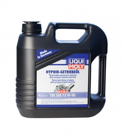

Евгений next 1 Опубликовано 24 декабря, 2014 вчера взял для своего Некста вот такую трансмиссионку и вкпп и в мост..отдал за неё 2 рублика за 4 литра,надеюсь хватит и туда и туда, на крайняк докуплю литрушечку... как обкатка пройдёт сразу его испробую... Поделиться сообщением Ссылка на сообщение Поделиться на другие сайты

Pancho 247 Опубликовано 24 декабря, 2014 вчера взял для своего Некста вот такую трансмиссионку и вкпп и в мост..отдал за неё 2 рублика за 4 литра,надеюсь хватит и туда и туда, на крайняк докуплю литрушечку... как обкатка пройдёт сразу его испробую...Неужели хватит в оба агрегата? Поделиться сообщением Ссылка на сообщение Поделиться на другие сайты

Евгений next 1 Опубликовано 24 декабря, 2014 В коробку 1.7-мах 2. Оставшееся в мост... Надеюсь хватит..на крайняк докуплю литр)) Поделиться сообщением Ссылка на сообщение Поделиться на другие сайты
Алексей Ф. 9 683 Опубликовано 24 декабря, 2014 Мне всегда хватало 4 литра на мост и КПП - до начала вытекания масла из заливного отверстия. Поделиться сообщением Ссылка на сообщение Поделиться на другие сайты
Sashok856 10 Опубликовано 24 декабря, 2014 так в мост же 3 литра... Поделиться сообщением Ссылка на сообщение Поделиться на другие сайты
Леха306 52 1 480 Опубликовано 24 декабря, 2014 (изменено) Мне всегда хватало 4 литра на мост и КПП - до начала вытекания масла из заливного отверстия.Леш это как? 3 литра в мост и 1.2 минимум в кпп! Изменено 24 декабря, 2014 пользователем Леха306 52 Поделиться сообщением Ссылка на сообщение Поделиться на другие сайты
Алексей Ф. 9 683 Опубликовано 24 декабря, 2014 Не раз покупал 4 литра , сливали при мне всё на яме ровной и как раз хватало - видимо остаётся , где то старое масло. Поделиться сообщением Ссылка на сообщение Поделиться на другие сайты
