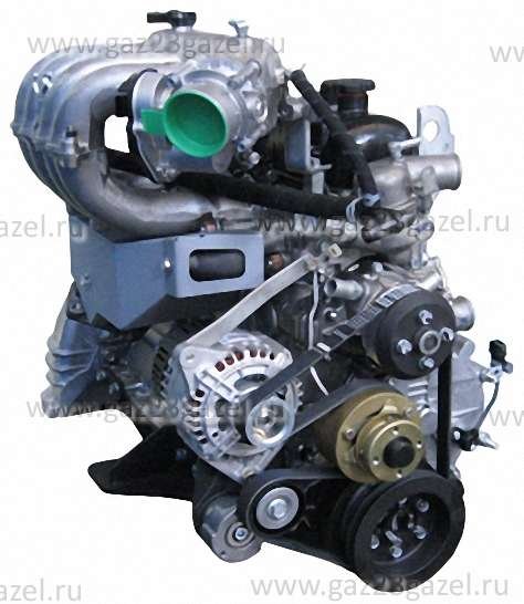

StreloG:) 4 Опубликовано 5 ноября, 2015 Добрый день!Почему ремень ГРМ направлен зубъями в сторону натяжного ролика а не обратной стороной? Поделиться сообщением Ссылка на сообщение Поделиться на другие сайты

VorobyevDA 644 Опубликовано 5 ноября, 2015 Добрый день! Почему ремень ГРМ направлен зубъями в сторону натяжного ролика а не обратной стороной?Ээээ... у двигателя УМЗ-4216 нет ремня ГРМ. 1 Поделиться сообщением Ссылка на сообщение Поделиться на другие сайты
barbos 80 Опубликовано 5 ноября, 2015 (изменено) Добрый день!Почему ремень ГРМ направлен зубъями в сторону натяжного ролика а не обратной стороной?Потому, что ремень привода вспомогательных агрегатов, на двигателе с компрессором кондиционера, направлен как раз в нужную сторону, т.е. тыльная сторона ремня "скользит" по "гладкому" ролику, а зубчатая его часть, по "зубчатому" ролику! ИМХО на заводе, гладких роликов больше чем зубастых! :D Изменено 5 ноября, 2015 пользователем barbos Поделиться сообщением Ссылка на сообщение Поделиться на другие сайты

StreloG:) 4 Опубликовано 9 ноября, 2015 Разговор как раз о поликлине и важно с кондеем или нет. На натяжителе, ролик в обоих случаях гладкий.На первой картинке видно что ремень зубьями направлен в сторону гладкого ролика. Зачем? Поделиться сообщением Ссылка на сообщение Поделиться на другие сайты
StreloG:) 4 Опубликовано 9 ноября, 2015 StreloG:), наверняка просто так вышло. Просто это на всех серийных авто. Даже на плоском ролике канавки ремнем набивает.Ээээ... у двигателя УМЗ-4216 нет ремня ГРМ.Понятно же о каком ремне вопрос. Поделиться сообщением Ссылка на сообщение Поделиться на другие сайты
VorobyevDA 644 Опубликовано 23 ноября, 2015 (изменено) Важный вопрос, докатился аж до самого УМЗ :) На самом деле, все правильно, ролик гладкий, и стоит он с внутренней стороны ремня.Логика:1. Ролик с ручейками значительно дороже, чем гладкий;2. Ролик с ручейками требует высокой точности центровки в осевом направлении, чтобы не изнашивать ремень;3. Обеспечить высокоточное центрирование стоит еще кучу денег плюсом в себестоимость двигателя;4. Ролик натягивает ремень и не передает крутящий момент, поэтому ему не нужна большая площадь контакта с ремнем, такая как на шкивах агрегатов - шкивы делаются с ручейками, они как раз и нужны в том числе для увеличения площади контакта;5. Схема согласована и с производителем ремней (Optibelt), и с производителем роликов (Litens);6. Испытания подтвердили надежность привода;7. И ремень и ролик спокойно выхаживают свои интервалы замены в 60 000 км, рекламаций - минимум.Короче говоря, если у вас есть что-то реальное по данному вопросу - расскажите, у кого что поломалось из-за этой особенности конструкции? Изменено 23 ноября, 2015 пользователем VorobyevDA 1 Поделиться сообщением Ссылка на сообщение Поделиться на другие сайты
