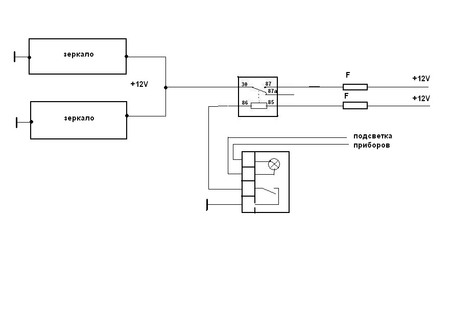

элемент с подогревом через реле подключаются или нет?оба зеркала на одну кнопку или на 2.как зеркало разобрать?

насчет подключения, то лучше конечно через реле, но споров относительно этой нагрузки много уже было. многие считают, что она мала и ничего не надо. по мне не сложно и надежно сделать реле!
на а насчет кнопок отдельных, то это если только тебе надо отдельно каждым управлять (помоему глупость). на одной кнопке - два зеркала. включил и все греется. неужели будет такая ситуация что нагреть надо только одно зеркало?

подогрев прекрасно работает без реле и через одну кнопку.там ток маленький.

У меня почему-то одно стало грется больше чем другое. Подсоединял по схеме. Второе еле теплое. Плюс и минус не путал. ....странно.
makus07
Подскажите пожалуйста, откуда питание на зеркала брать? Если мона, по подробней... :unsure: Зеркала старого образца
korden
с предохранителя на печку например. У меня в бумажке с расположением так и написано было, печка и стеклоподогрев.
На схеме че то круто.
работают и без реле нормально, ничего не греется.
На счет вывода контрольки на панель приборов нового образца. Распиновка выводов и лампочек есть в файле в теме про эту панель
А что там полярность соблюдать надо?У тебя одна спиралька короче и соотв.сопротивление больше и потому греется лучше. :rolleyes:
Поставь отдельную кнопку.Подключение релейное,а питание с резервного прд-ля.И будешь счастлив. :rolleyes:

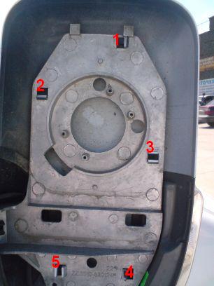

Как разобрать зеркало с поворотником?
Охотно раскажу, с фотами, ибо сам долго пыхтел пока не нашёл все зацепы на передней крышке.
1. снимите зеркальный элемент. Отодвинув его верхний край, через щель двумя-тремя плоскими отвёртками расцепите замки на пол круга. Дальше сами отпадут.
2. открутите 4 винта крепления полусферической опоры.
3. расцепите три (1, 2, 3) верхних защёлки:post-7943-1244230379_thumb.jpg для нагляднасти рамка уже снята и передняя крышка снова одета.

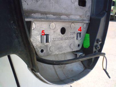

4. дальше действуйте осторожно (легко ломается)! Отогнув внутреннюю сторону крышки длинной отвёрткой отцепите наружный замок (4)
и внутренний двойной (5) отогнув наружный край крышки post-7943-1244232465_thumb.jpg, снимите крышку запомнив порядок проводов.

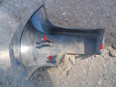

6. на крышках кронштейна три точки: post-7943-1244233903_thumb.jpg
внутри, нажмите отвёрткой post-7943-1244231122_thumb.jpg;
третий еле держит...

Спасибо за информацию, всё наглядно и понятно!!! По твоей инструкции разобрал - нужно было менять корпус зеркала (не крышку, а корпус), все выполнил до п.п.5 и потом поменял!!! Кстати, корпуса зеркала в продаже отдельно нет, пришлось покупать зеркало подешевле (можно без повторителя, без электропривода и без обогрева и всякой другой начинки), брать его так сказать как донора и из 2-х собирать одно, так как корпуса у них абсолютно одинаковые!!!
