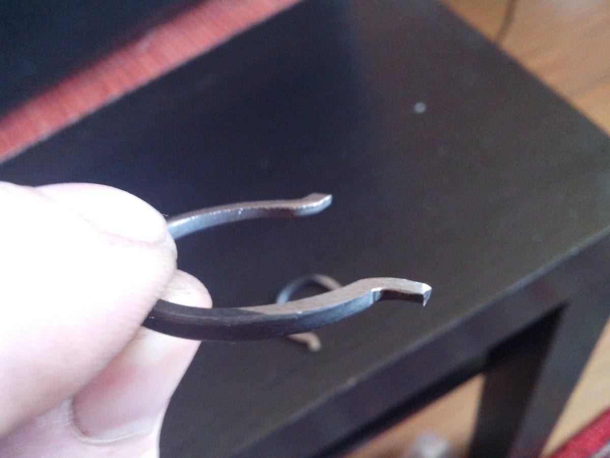

kylibas 4 Опубликовано 24 апреля, 2015 Замена крестовины на Тирсане очень простая. Срезаем большой болгаркой саму креставину (отметив взаимное положение) , выбиваем внутрь чашки , кардан готов к ремонту! Идем в магазин ищем новую креставину в зеленой упаковке с надписью ЭКОНОМ за ~300-450 руб (см фото!!!) обращаем внимание на стопорные кольца (см фото!!!). Перед установкой круглым напильником ровняем посадочные места кардана от зенковки. Стопорные кольца стачиваем на наждаке примерно с середины до края (КАК СТАМЕСКУ ИЛИ НОЖ С ОДНОЙ ЛИЦЕВОЙ СТОРОНЫ см ФОТО!!!) по форме внутренних сторон проушин кардана. Собираем как обычно главное чтоб стопора вставали плотно без люфта с натягом (При подгонке стачивать оба стопора равномерно!!!) У меня на прошитом CUMMINS ISF 2.8 с редуктором 3,9 ходит уже 100000 км даже не смазывал ни разу, менял у промопоры на каленке. ВСЕМ УДАЧИ! 4 Поделиться сообщением Ссылка на сообщение Поделиться на другие сайты
Юрий П 5 Опубликовано 3 августа, 2015 Замена крестовины на Тирсане очень простая. Срезаем большой болгаркой саму креставину (отметив взаимное положение) , выбиваем внутрь чашки , кардан готов к ремонту! Идем в магазин ищем новую креставину в зеленой упаковке с надписью ЭКОНОМ за ~300-450 руб (см фото!!!) обращаем внимание на стопорные кольца (см фото!!!). Перед установкой круглым напильником ровняем посадочные места кардана от зенковки. Стопорные кольца стачиваем на наждаке примерно с середины до края (КАК СТАМЕСКУ ИЛИ НОЖ С ОДНОЙ ЛИЦЕВОЙ СТОРОНЫ см ФОТО!!!) по форме внутренних сторон проушин кардана. Собираем как обычно главное чтоб стопора вставали плотно без люфта с натягом (При подгонке стачивать оба стопора равномерно!!!) У меня на прошитом CUMMINS ISF 2.8 с редуктором 3,9 ходит уже 100000 км даже не смазывал ни разу, менял у промопоры на каленке. ВСЕМ УДАЧИ!Слушай, а фото установленной крестовины не скинешь? Именно место где стопор стоит интересует. Там же площадка под стопор наклонная у турецкого кардана будет, не ровная. И стопор по идее где то не влезет, а где то и с зазором окажется. По крайней мере повертев в руках вилку мне так показалось. 1 Поделиться сообщением Ссылка на сообщение Поделиться на другие сайты

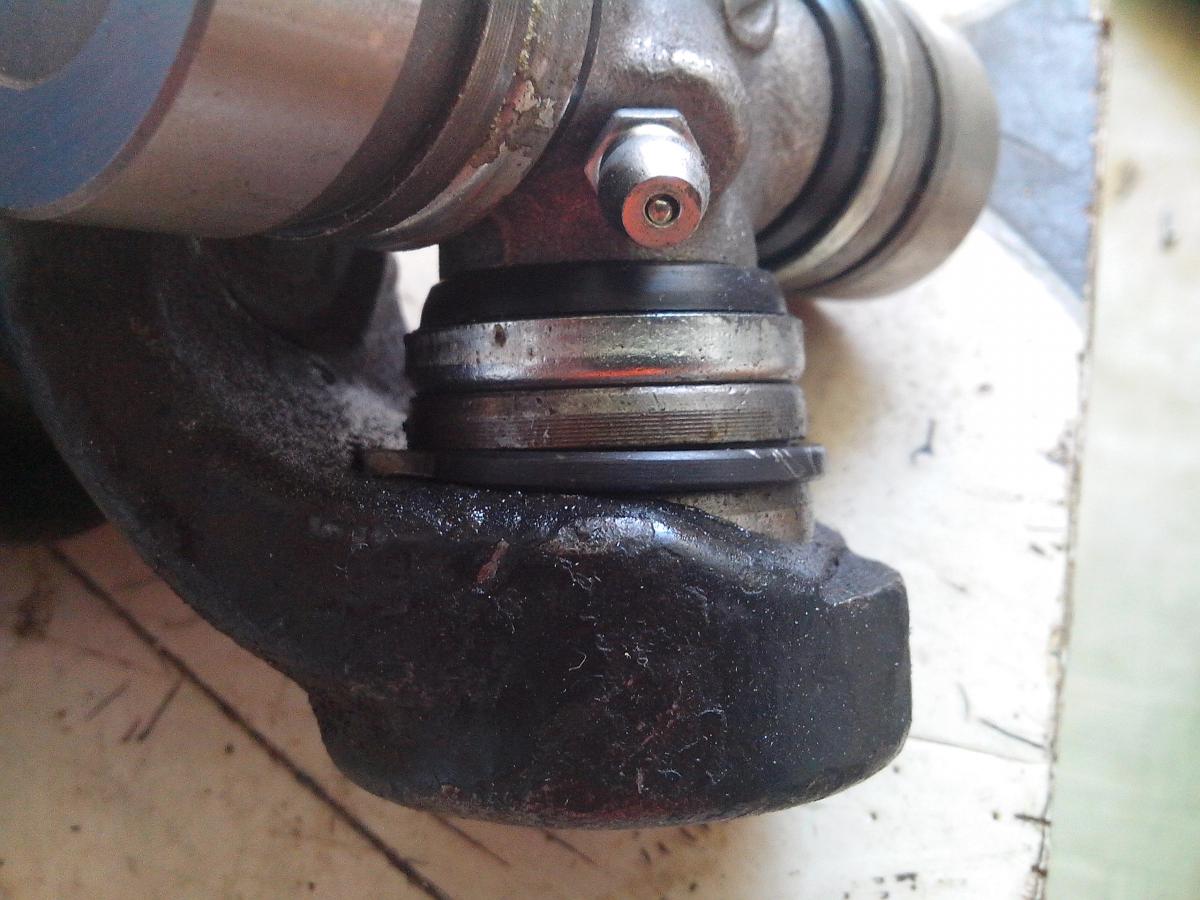

slava564g 36 Опубликовано 3 августа, 2015 Слушай, а фото установленной крестовины не скинешь? Именно место где стопор стоит интересует. Там же площадка под стопор наклонная у турецкого кардана будет, не ровная. И стопор по идее где то не влезет, а где то и с зазором окажется. По крайней мере повертев в руках вилку мне так показалось.Я так менял, тысяч 10 отьездил вибрация была, поменял кардан дешевле и проще, не лучшая эта затея 1 Поделиться сообщением Ссылка на сообщение Поделиться на другие сайты
Юрий П 5 Опубликовано 3 августа, 2015 (изменено) Сделал все как сказал Кулибас. Оказалось все довольно просто!!!! Не надо ни сварки, ни заглушек, ни кернить, ни сверлить ! Самое трудоемкое удалить старую крестовину. Одну часть я выдолбил, другую болгаркой срезал, так проще. Крестовину покупал обычную для наших карданов. Встала как родная. Немного пришлось подточить стопорные кольца и все. На фото все видно. Цена вопроса оказалась 400 руб(стоимость крестовины)slava564g,Поменял только что,крестовина встала нормально. Кардан на машину пока еще не поставил. Думаю новая крестовина должна походить нормально, криминала какого либо не обнаружил после ее установки. Крестовина отцентровалась стопорными кольцами, вибрации быть не должно. Изменено 3 августа, 2015 пользователем Юрий П 2 Поделиться сообщением Ссылка на сообщение Поделиться на другие сайты
Igor85 122 Опубликовано 3 августа, 2015 Сделал все как сказал Кулибас. Оказалось все довольно просто!!!! Не надо ни сварки, ни заглушек, ни кернить, ни сверлить ! Самое трудоемкое удалить старую крестовину. Одну часть я выдолбил, другую болгаркой срезал, так проще. Крестовину покупал обычную для наших карданов. Встала как родная. Немного пришлось подточить стопорные кольца и все. На фото все видно. Цена вопроса оказалась 400 руб(стоимость крестовины)slava564g,Поменял только что,крестовина встала нормально. Кардан на машину пока еще не поставил. Думаю новая крестовина должна походить нормально, криминала какого либо не обнаружил после ее установки. Крестовина отцентровалась стопорными кольцами, вибрации быть не должно.делал также, на переднем кардане соболь 4х4. по вибрации сказать не могу. стоят хабы. кардан работает только на бездорожье. стопорные кольца не стачивал. встало так Поделиться сообщением Ссылка на сообщение Поделиться на другие сайты
