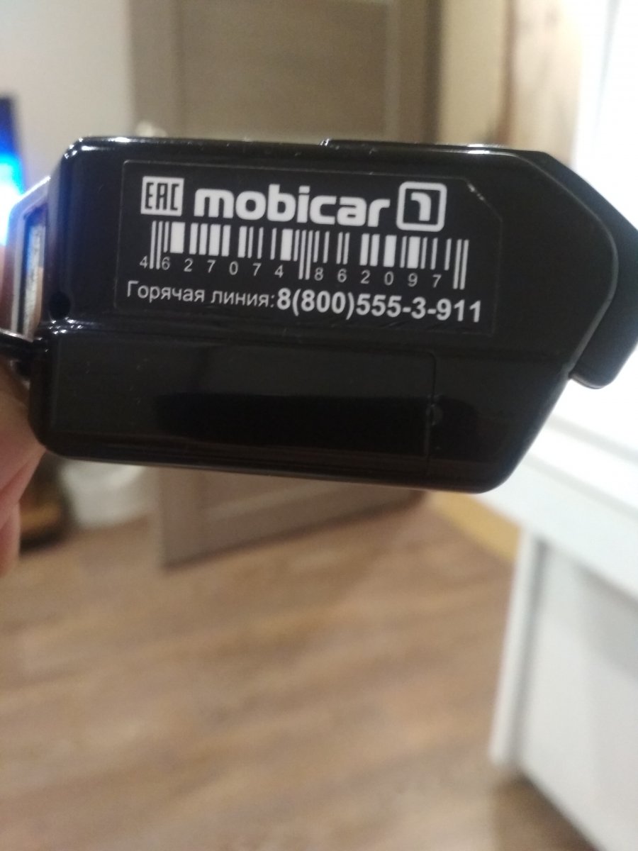

Alex030569 7 328 Опубликовано 29 декабря, 2018 Crady,минут пять держал на ток потребления батарейки-по нулям.И да же уходил с зоны досягаемости брелка и машины. Поделиться сообщением Ссылка на сообщение Поделиться на другие сайты
Crady 8 677 Опубликовано 29 декабря, 2018 минут пять держал на ток потребления батарейки-по нулям.И да же уходил с зоны досягаемости брелка и машины.а она не всегда на связи.она там через какое то время опрашивать начинает.если нет ответа,то идёт серия опросов.потом опять какое то время "сидит тихо".посмотри чего включено,если "мобикар" скачать пограмку и подключиться к основному блоку шнурком МИНИ юэсби.все настройки видно будет.с "магиккаром" только кнопки на брелке и сигналке жать,будет пищать мигать,будет понятно чего включено. Поделиться сообщением Ссылка на сообщение Поделиться на другие сайты
Maks52 642 Опубликовано 29 декабря, 2018 (изменено) Сигналка с автозапуском установлена в автосалоне Киа.Родной батарейки хватило на 2 недели.Сменил.Через 2 недели опять сдохла батарейка.Поменял.Проверил сколько потребляет брелок-0,00 мАм.Сигналка Шерхан,последнее поколение.Сами батарейки не замерял при установке.Замерил только последнюю-1,57 В.Это сами брелки с двухсторонней связью такие прожорливые. Старлайны тоже такие же, у меня на неделю не хватает если пользоваться.В настройках опрос брелка настроен — единоразово через 5 минут. На батарейках тож экономить не стоит, самые дешёвые за день кончаются, дорогих на месяц-два хватаетЭх, помню молодость..в примитивных сигналках батарейки по несколько лет работали)) Изменено 29 декабря, 2018 пользователем Maks52 Поделиться сообщением Ссылка на сообщение Поделиться на другие сайты

Alex030569 7 328 Опубликовано 2 января, 2019 Сигналка с автозапуском установлена в автосалоне Киа.Родной батарейки хватило на 2 недели.Сменил.Через 2 недели опять сдохла батарейка.Поменял.Проверил сколько потребляет брелок-0,00 мАм.Сигналка Шерхан,последнее поколение.Сами батарейки не замерял при установке.Замерил только последнюю-1,57 В.Сегодня померил,уже 1,35 В,неделя прошла. Поделиться сообщением Ссылка на сообщение Поделиться на другие сайты

paul799 853 Опубликовано 3 января, 2019 Сигналка с автозапуском установлена в автосалоне Киа.Родной батарейки хватило на 2 недели.Сменил.Через 2 недели опять сдохла батарейка.Поменял.Проверил сколько потребляет брелок-0,00 мАм.Сигналка Шерхан,последнее поколение.Сами батарейки не замерял при установке.Замерил только последнюю-1,57 В.У меня на Весте Мобикар установленная в автосалоне. Батарейки тоже хватает максимум на 3 недели. Но автозапуск - вещь! Прихожу в гараж, а авто уже тарахтит почти прогретым движком (утро поминутно у меня расписано).а она не всегда на связи.она там через какое то время опрашивать начинает.если нет ответа,то идёт серия опросов.потом опять какое то время "сидит тихо".посмотри чего включено,если "мобикар" скачать пограмку и подключиться к основному блоку шнурком МИНИ юэсби.все настройки видно будет.с "магиккаром" только кнопки на брелке и сигналке жать,будет пищать мигать,будет понятно чего включено.Олег, а можно поподробнее - что скачивать и что куда подключать? (Да ещё найти бы где сам блок сигналки стоит - понятно, что где-то внутри торпеды, но не разбирая облицовок на весте нифига не видно). Поделиться сообщением Ссылка на сообщение Поделиться на другие сайты

paul799 853 Опубликовано 3 января, 2019 тут вот выбирай.марку,модель что машины что сигналки,точки подключения к машинам то же есть,настройкидля конкретных авто то же.http://support.mega-f.ru/table/tablesearch.phpОлег, скачал на телефон шерхановскую прогу, сидел в машине полчаса, как дурак - ждал, пока она по "блюпупу" соединится. Не дождался - Мобикар 1 по-моему без этой фишки существует. Печально, но жить можно. Теперь придётся ЕЛМ покупать - параметры двигателя хочу видеть вживую. Поделиться сообщением Ссылка на сообщение Поделиться на другие сайты
Crady 8 677 Опубликовано 3 января, 2019 Не дождался - Мобикар 1 по-моему без этой фишки существует.первый это самый простейший из этой линейки,блюпуп появляется либо во 2 либо в "В"http://www.scher-khan.ru/products/scher-khan-mobicar.html Поделиться сообщением Ссылка на сообщение Поделиться на другие сайты
