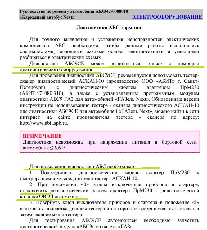

Crady 8 649 Опубликовано 5 сентября, 2023 @Демьяныч изучай http://almarka.ru/antiblokirovochnaja-sistema-tormozov-serii-abs9-firmy-bosch-avtomobilej-gazel-next/ https://aubito.ru/gazel-next/antiblokirovochnaya-sistema-tormozov-gazel-nekst 1 или 3х пиновый разъём болтается около гидроблока,это там куда трубки от вакумника подходят,около рулевого вала стоит,на лонжероне. линия может быть и в диагностическом разъёме,обычно на первом пине у газелей сидит вебасто.но если его нет,то может быть и абс,с 1 по 3 пин выводы на усмотрение производителя. Поделиться сообщением Ссылка на сообщение Поделиться на другие сайты
L2140 1 749 Опубликовано 5 сентября, 2023 16 часов назад, Демьяныч сказал: А где она находиться? Может ктонибуть скинуть фото? раз нам не скидывают фото того, чего нет. я приведу Книгу и повторю: Аскан 10 + программа диагностики + провод до OBD колодки в блоке предохранов под ногами. Поделиться сообщением Ссылка на сообщение Поделиться на другие сайты

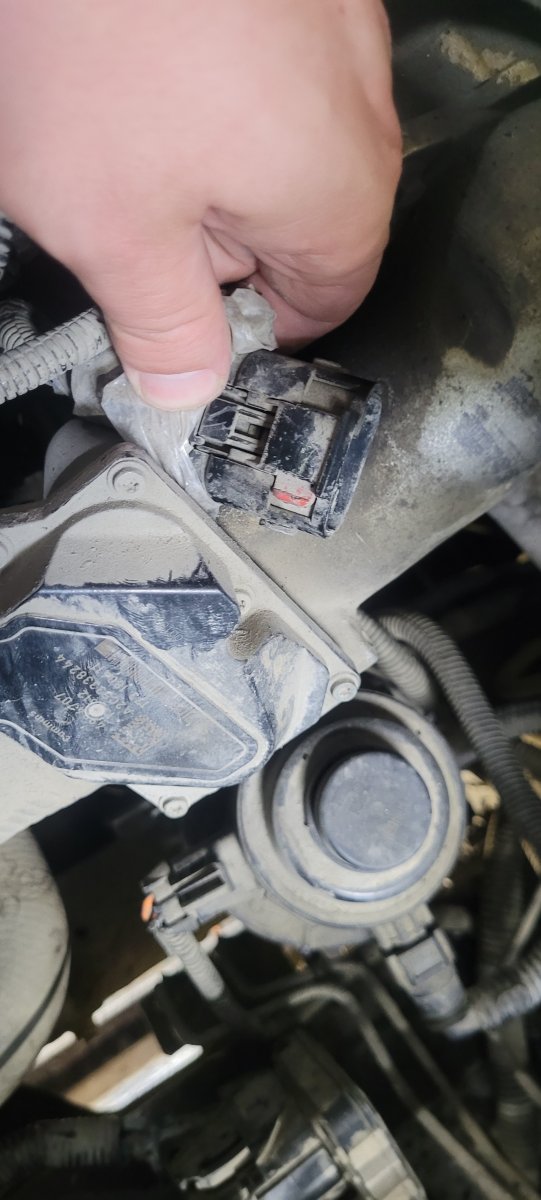

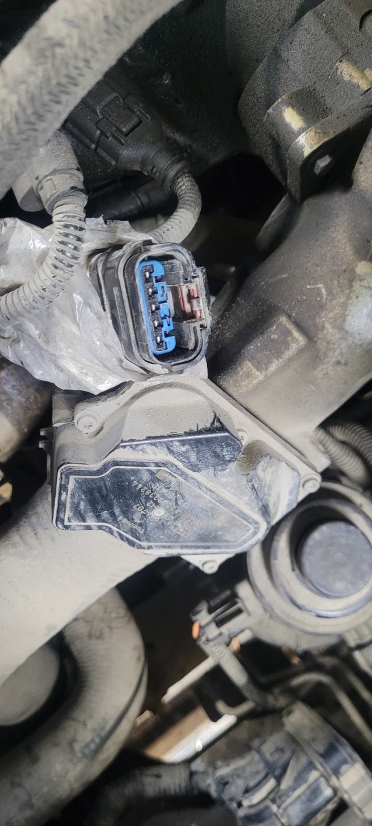

Crady 8 649 Опубликовано 23 сентября, 2023 в общем и целом,по поводу того где цепляется диагностика к абс. @L2140 тыкает пальцем в то что разъёме обд,я про то что отдельный разъём. если коротко -оба правы и оба не правы."привет" обоим от завода газ. если коротко,проводка на абс отдельный жгут,так вот там есть разъём который стыкует эту проводку.и проводку подкапотного жгута.от каких таких условий зависит что иногда там есть в основной проводке разъём,а иногда нет,а иногда хоть и есть но не стыкованы...НЕ ЗНАЮ,то ли от фаз луны,то ли ещё от чего.но в общем припёрся клиент на новом нексте,сказал официалы не смогли к абс подцепится,смотрю около блока .хм нету.в разъёме пин никаких признаков что на нём что то есть не подаёт.ладно.лезем под капот поглубже.О!разъёмчик не до конца воткнут.и "подозрительно знакомый".скидываем до конца,и цепляемся к абс.и как говорил матроскин -ура!заработало!.втыкаем до конца,и в обд работает.лезем под капоты ещё 2х машин,битых.смотрим внимательно.ну и чё мы видим?правильно,на одной разъём соединён,на второй с крышечкой висит рядом с блоком.а разъёмчик то в проводке основной имеется. поминаем витиеватой фразой завод газ и его продукцию,закрываем капоты и идём курить с чувством глубокого морального удовлетворения. в общем приступая к диагностике машин газ,помните что это машины ГАЗ. 1 Поделиться сообщением Ссылка на сообщение Поделиться на другие сайты
