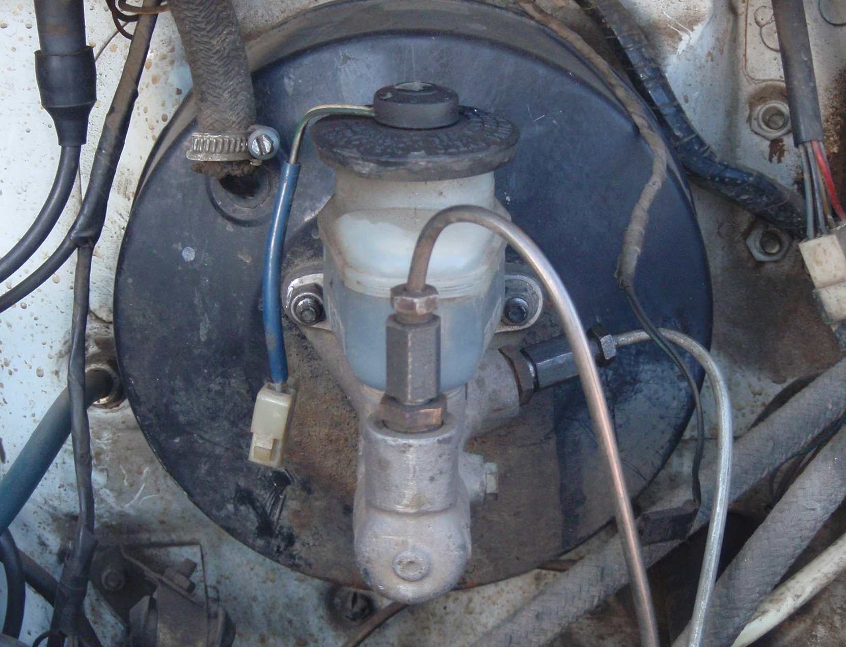

Кирилл 864 Опубликовано 27 октября, 2010 по внешнему виду жутко похож на бизнесовский :)Тут Lucas вроде написано Поделиться сообщением Ссылка на сообщение Поделиться на другие сайты
Славган 59 Опубликовано 27 октября, 2010 вакуумник от 34кузова а м60 что значит мотор v8ГТЦ подойдёт от многих моделей бмв с разными двигателями,а вот вакуумник редкий. Поделиться сообщением Ссылка на сообщение Поделиться на другие сайты
Кирилл 864 Опубликовано 28 октября, 2010 satana, а что на вакуумнике написано,номер какой нить есть?Там вроде наклеечка цела. Поделиться сообщением Ссылка на сообщение Поделиться на другие сайты
Павел33 1 Опубликовано 28 октября, 2010 Все эти новшества конечно в зачет владельцу что догадался,а я вот подумал может проще от бизнеса поставить раз там тормоза зверь,и велосипед не надо придумывать.Может кто так и сделал уже? Поделиться сообщением Ссылка на сообщение Поделиться на другие сайты
Славган 59 Опубликовано 28 октября, 2010 satana, а что на вакуумнике написано,номер какой нить есть?Там вроде наклеечка цела.Да это я тебе из экзиста номер могу накатать,только новый он стоит 26000р,оригинальный номер 34 33 1 161 485 Все эти новшества конечно в зачет владельцу что догадался,а я вот подумал может проще от бизнеса поставить раз там тормоза зверь,и велосипед не надо придумывать.Может кто так и сделал уже?Я тоже хотел от бизнеса замутить,но там какой то переходник нужен вроде,которого нет ни у кого,или он простой? Поделиться сообщением Ссылка на сообщение Поделиться на другие сайты

Grek77 1 Опубликовано 1 ноября, 2010 (изменено) Тюнинг тормозов состоит из-за замены вакуумника на двухзонный или двухмассовый от превосходной серии моделей БМВ.Считаю что именно такие тормоза должны стоять в газеле любой модификации. Покупаем вакуумник в сборе на разборке бмв от е34,е32 с двигателем м60 за 2500р и сразу оттуда бежим довольные по уши,редкая штука ;) Затем в магазине покупаем два тормозных переходника от Москвича или ИЖ Ода по 30р. и едем к сварщику,или можно обойтись если есть плашки для нарезки резьбы.Шток вакуумника нерегулируется под высоту педали и поэтому надо туда приколхозить шпильку с резьбой под родной штуцер вакуумника. Снимаем родной ВУТ вместе с ГТЦ и выкидываем на помойку :lol: Эта деталь изначально неработает :( и вставляем от бмв,прикручиваем с помощью больших шайбвкручиваем переходники от Москвича в ГТЦ бмв и свои тормозные трубкипрокачиваем систему и радуемся Только незабываем прикрутить на два болта кронштейн рулевой колонки,который раньше держался на двух шпильках старым ВУТ,только сейчас догадался для чего он служил :lol: Тормоза будут просто ужасно хорошие,это я вам обещаю :rolleyes: эти шайбы на креплении вакуумника не внушают никакого доверия. надо было прикрутить переходную планку какуюнибудь чтоли... допустим зимой на льду жмёшь на тормоза перед мерседесом, а колёсики то заблокированы... инстинктивно жмёшь сильнее и этот вакуумник вместе с шайбами просто проваливается в моторный отсек, после чего остаёшься без тормозов. тьфу-тьфу-тьфу, недай бог конечно. изменения в тормозной системе недопустимы. надо ставить штатные, исправные агрегаты, и всё будет в норме. хотя идея интересная. абс там тож не помешала бы. пробывал тормоза на бизнесе-бош кажется, ничего лучше не найдёшь думаю Изменено 1 ноября, 2010 пользователем Grek77 1 Поделиться сообщением Ссылка на сообщение Поделиться на другие сайты
serg76 28 Опубликовано 4 ноября, 2010 Я поставил главный от тойоты vista работает лучше родного, выточил только переходники потому что резьба разная Поделиться сообщением Ссылка на сообщение Поделиться на другие сайты
edcar 456 Опубликовано 4 ноября, 2010 Я поставил главный от тойоты vista работает лучше родного, выточил только переходники потому что резьба разная Зачёт ! Молодца !А фишку чё бросил ? Очень полезный девайс ( контроль уровня ) Поделиться сообщением Ссылка на сообщение Поделиться на другие сайты
Slavyan 969 Опубликовано 4 ноября, 2010 эти шайбы на креплении вакуумника не внушают никакого доверия. надо было прикрутить переходную планку какуюнибудь чтоли... допустим зимой на льду жмёшь на тормоза перед мерседесом, а колёсики то заблокированы... инстинктивно жмёшь сильнее и этот вакуумник вместе с шайбами просто проваливается в моторный отсек, после чего остаёшься без тормозов. тьфу-тьфу-тьфу, недай бог конечно. изменения в тормозной системе недопустимы. надо ставить штатные, исправные агрегаты, и всё будет в норме. хотя идея интересная. абс там тож не помешала бы. пробывал тормоза на бизнесе-бош кажется, ничего лучше не найдёшь думаю Поверь мне там жать вообще не надо. Там достаточно касаться педали ;) Я проверял :rolleyes: Поделиться сообщением Ссылка на сообщение Поделиться на другие сайты

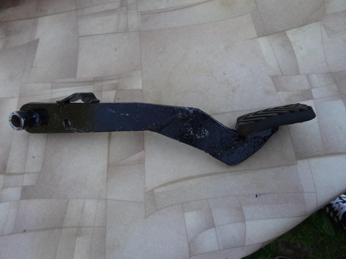

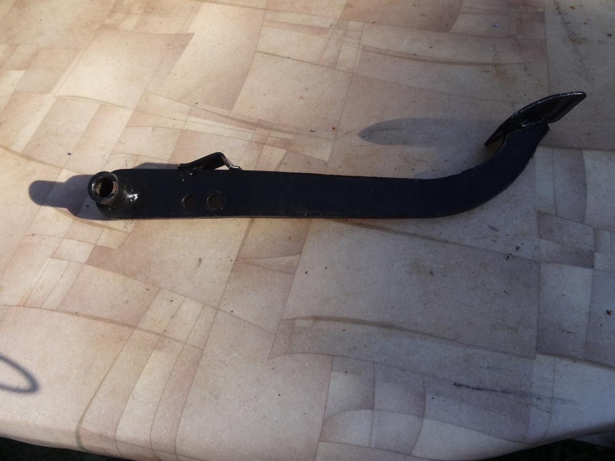

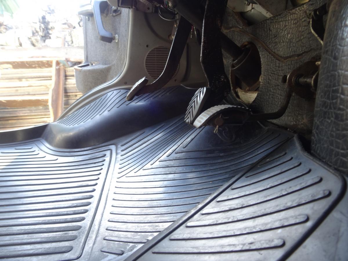

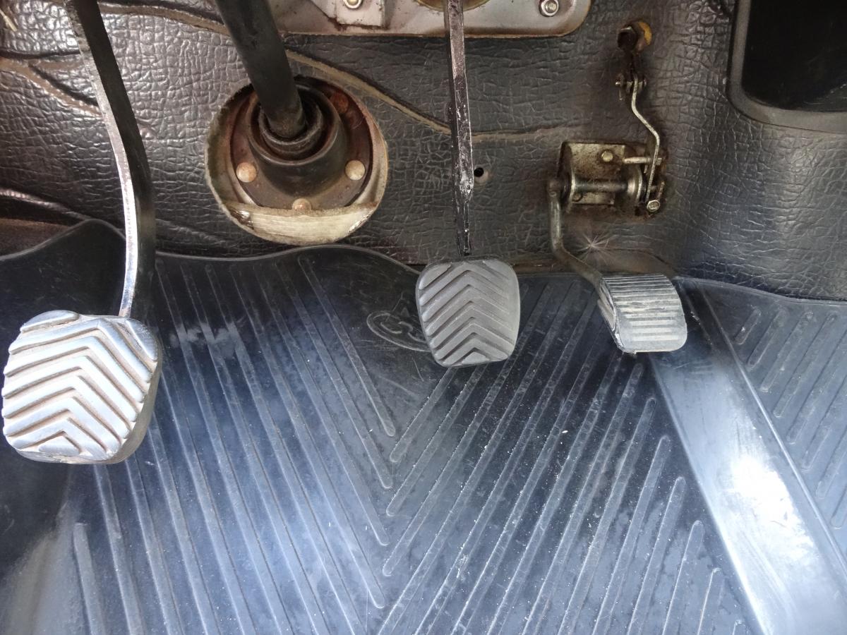

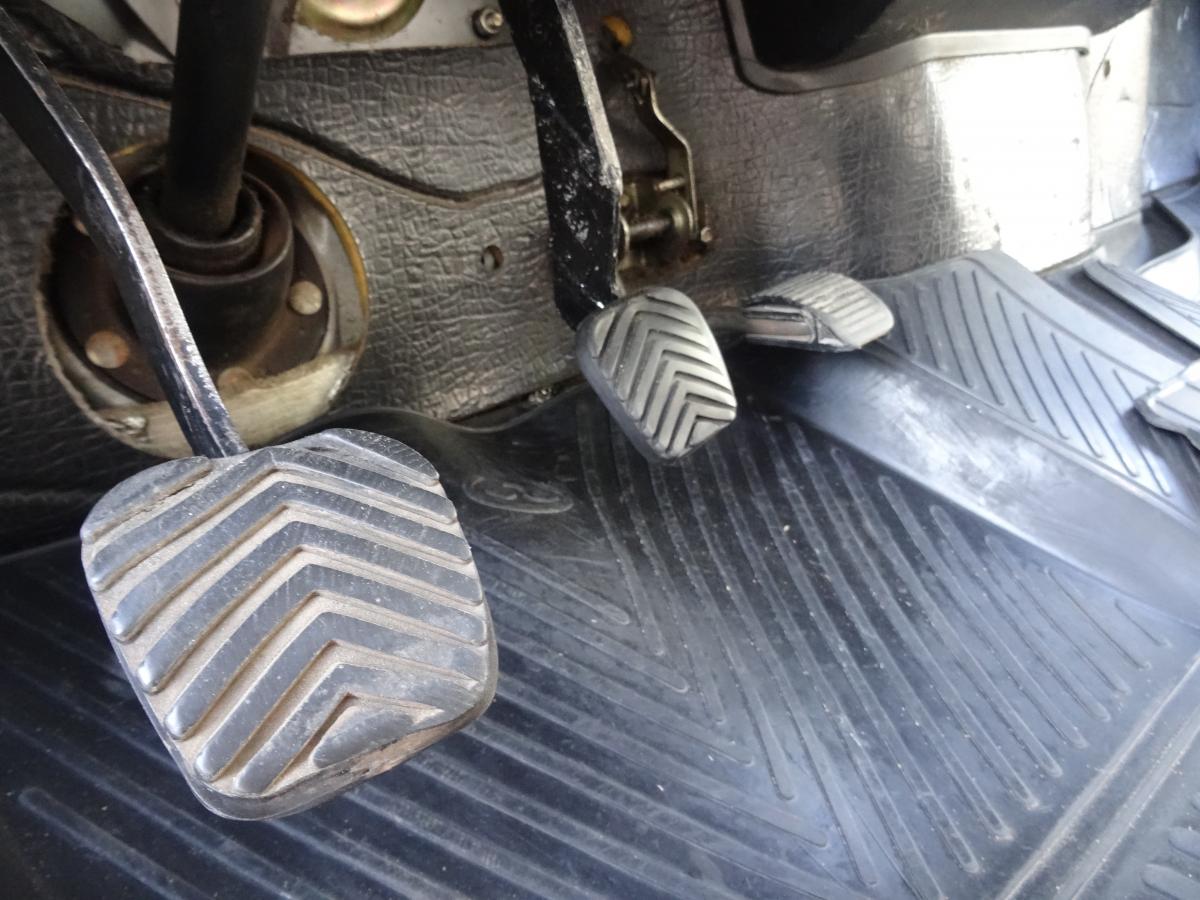

ANDRАВИА 2 Опубликовано 14 декабря, 2016 Хочу поделиться своей идеей тюнинга педали тормоза.Когда в 2001-м купил в автосалоне свой первый Соболь, сразу оценил неудобство при нажатии на педаль тормоза. После ВАЗ-21099 очень непривычно И НЕУДОБНО !!! закидывать ногу вверх для того, чтобы нажать на педаль тормоза. Ведь на ВАЗе все три педали находятся в одной фронтальной плоскости. Поэтому и пяточку правой ноги почти на месте держишь, только носком ноги манипулируешь с педали "газа" на педаль "тормоза". Это и явилось основой идеи по переделке педали тормоза. И вот, уже на втором своем полноприводном Собольке воплотил эту идею в практику. Чётко вымерив расстояние рабочего хода педали тормоза и максимально удобное для ноги движение при нажатии на педаль, купил вторую педальку (на всякий случай, если что-то пойдет не по расчетам), сделал картонную выкройку и по ней изменил конфигурацию педали. Все стыки надежно проварил, покрасил, поставил, и ??? ОБАЛДЕЛ ОТ УДОБСТВА ПРИ ТОРМОЖЕНИИ !!! Теперь пятка ноги всегда на полу кабины стоит. Перенос носка ноги с педали"газа" на педаль "тормоза" МОМЕНТАЛЬНЫЙ!!! Особенно это удобно при "рваной" езде ( в пробках, по бездорожью, по кочкам). Вот фото. Если есть вопросы, - всё расскажу. P.S. все знакомые и друзья, кому довелось проверить и оценить - очень довольны! и уже на своих ГАЗелях и Соболях сделали себе также. Поделиться сообщением Ссылка на сообщение Поделиться на другие сайты

Игорь85 755 Опубликовано 15 декабря, 2016 Хочу поделиться своей идеей тюнинга педали тормоза.Когда в 2001-м купил в автосалоне свой первый Соболь, сразу оценил неудобство при нажатии на педаль тормоза. После ВАЗ-21099 очень непривычно И НЕУДОБНО !!! закидывать ногу вверх для того, чтобы нажать на педаль тормоза. Ведь на ВАЗе все три педали находятся в одной фронтальной плоскости. Поэтому и пяточку правой ноги почти на месте держишь, только носком ноги манипулируешь с педали "газа" на педаль "тормоза". Это и явилось основой идеи по переделке педали тормоза. И вот, уже на втором своем полноприводном Собольке воплотил эту идею в практику. Чётко вымерив расстояние рабочего хода педали тормоза и максимально удобное для ноги движение при нажатии на педаль, купил вторую педальку (на всякий случай, если что-то пойдет не по расчетам), сделал картонную выкройку и по ней изменил конфигурацию педали. Все стыки надежно проварил, покрасил, поставил, и ??? ОБАЛДЕЛ ОТ УДОБСТВА ПРИ ТОРМОЖЕНИИ !!! Теперь пятка ноги всегда на полу кабины стоит. Перенос носка ноги с педали"газа" на педаль "тормоза" МОМЕНТАЛЬНЫЙ!!! Особенно это удобно при "рваной" езде ( в пробках, по бездорожью, по кочкам). Вот фото. Если есть вопросы, - всё расскажу. P.S. все знакомые и друзья, кому довелось проверить и оценить - очень довольны! и уже на своих ГАЗелях и Соболях сделали себе также.не понятно, что и как. чертеж нужен. Поделиться сообщением Ссылка на сообщение Поделиться на другие сайты
Crady 8 669 Опубликовано 15 декабря, 2016 вроде рычаг стал короче,тот же остался,форма другая Поделиться сообщением Ссылка на сообщение Поделиться на другие сайты
ZAN57 3 533 Опубликовано 15 декабря, 2016 Да, я вижу, что он площадку под ногу сдвинул вперед, она сейчас идет в створе с ребром педали, а была на 6-7см выперта от ребра.. Но от оси, до точки приложения усилия от ноги, тем не менее короче? На фото же видно, на 2-3см. Правда плечо не намного, но меньше... Я другого боюсь- если рвется один контур, или любая нештатная, то педаль проваливается до пола, выбирая весь запас, и тормоза срабатывают под "занавес" хода. Тут запаса не будет почти никакого... Увы..Расстояние от педали до пола уменьшилось при нормальных тормозах? Поделиться сообщением Ссылка на сообщение Поделиться на другие сайты
ZAN57 3 533 Опубликовано 15 декабря, 2016 Тут надо не просто чертеж, а чертеж кинематики, с осью подвески, дугой хода, положением относительно пола. Можешь замерить расстояние до пола от максимально выступающей части педали (видимо внешний угол изгиба - "коленце" чуть выше площадки для ноги) при полностью выжатой педали на работающем ДВС? Ведь если нога ложится ближе к полу в начале хода, то к концу хода она так же окажется ближе. Чудес на свете не бывает. А угол торчит в сторону пола примерно так- же как и ранее. Поделиться сообщением Ссылка на сообщение Поделиться на другие сайты
