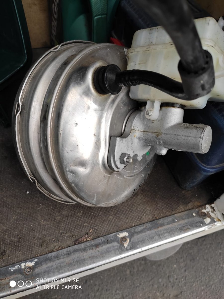

Славган 59 Опубликовано 1 ноября, 2019 Всё поставил Вакуумник от е60 1 Поделиться сообщением Ссылка на сообщение Поделиться на другие сайты
Alex030569 6 758 Опубликовано 2 ноября, 2019 8 часов назад, Славган сказал: Всё поставил Вакуумник от е60 А шпильки колесные забыл сразу поставить на ступицу. Теперь опять снимать? Поделиться сообщением Ссылка на сообщение Поделиться на другие сайты
Денис16i 159 Опубликовано 2 ноября, 2019 20 часов назад, Славган сказал: Всё поставил Вакуумник от е60 Ссылочкой поделись где заказывал Поделиться сообщением Ссылка на сообщение Поделиться на другие сайты

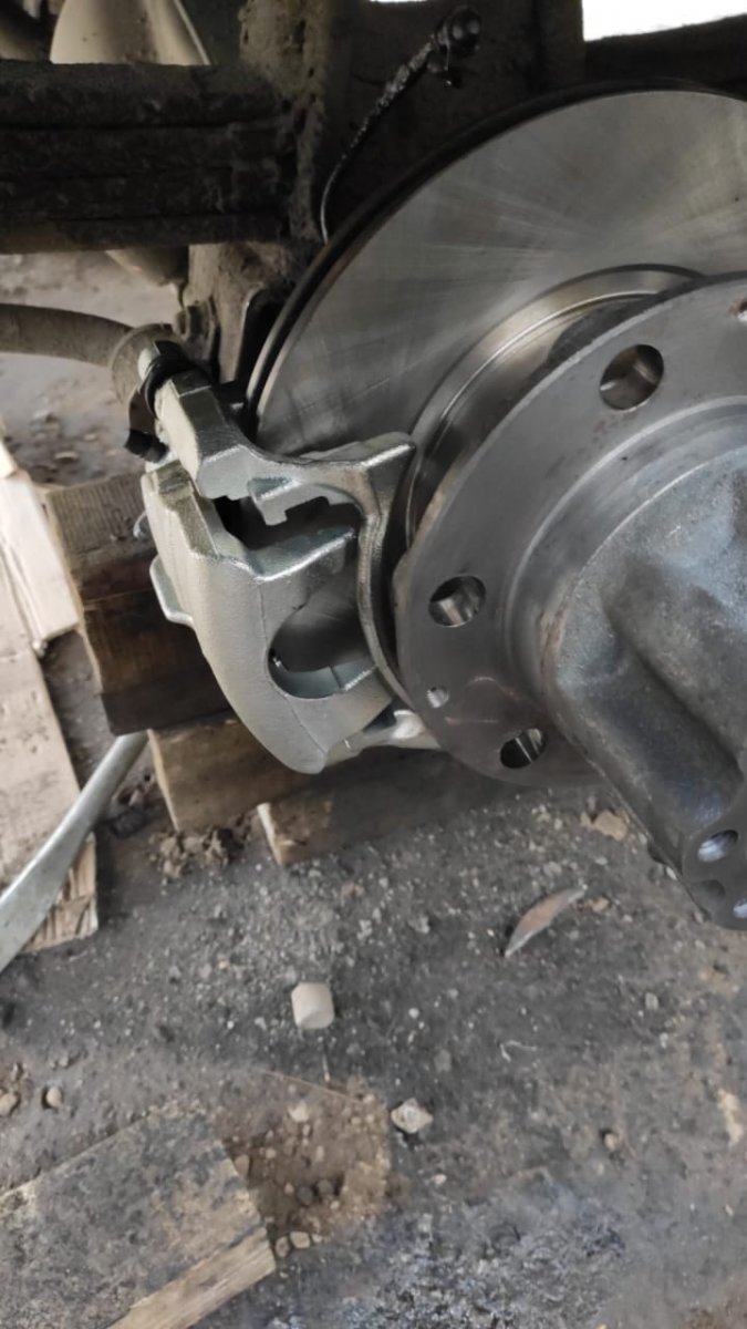

Андрюха73rus 1 037 Опубликовано 3 ноября, 2019 На авито за 38р готовый чулок продают с дисковыми тормозами Поделиться сообщением Ссылка на сообщение Поделиться на другие сайты
rusgg 4 003 Опубликовано 3 ноября, 2019 1 час назад, Андрюха73rus сказал: На авито за 38р готовый чулок продают с дисковыми тормозами С ручником? Поделиться сообщением Ссылка на сообщение Поделиться на другие сайты
Денис16i 159 Опубликовано 3 ноября, 2019 37 минут назад, rusgg сказал: С ручником? С гидро как я понял Поделиться сообщением Ссылка на сообщение Поделиться на другие сайты
rusgg 4 003 Опубликовано 3 ноября, 2019 1 час назад, Денис16i сказал: С гидро как я понял С гидро 300 рублей план шайбы,пузырь токарю за ступици и готово. Хотя конечно понтовее взять за 38 Поделиться сообщением Ссылка на сообщение Поделиться на другие сайты
Сфинкс 87 Опубликовано 3 ноября, 2019 58 минут назад, rusgg сказал: С гидро 300 рублей план шайбы,пузырь токарю за ступици и готово. Хотя конечно понтовее взять за 38 Если не секрет, где взять планшайбу за 300 рэ?? Поделиться сообщением Ссылка на сообщение Поделиться на другие сайты
Crady 8 669 Опубликовано 3 ноября, 2019 7 часов назад, Денис16i сказал: С гидро как я понял смотря какие суппорта.от ауди если,там привод тросиковый.но сами суппорта дорогие. Поделиться сообщением Ссылка на сообщение Поделиться на другие сайты
Андрюха73rus 1 037 Опубликовано 3 ноября, 2019 (изменено) вроде от газели суппорта Картер заднего моста Газели с дисковыми тормозами Изменено 3 ноября, 2019 пользователем Андрюха73rus Поделиться сообщением Ссылка на сообщение Поделиться на другие сайты
