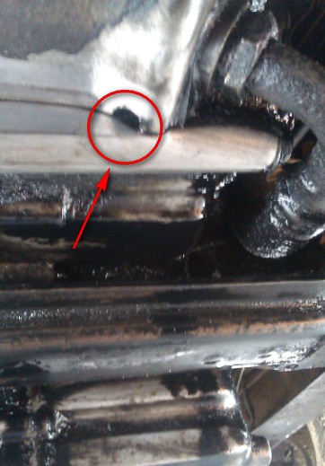

Urasam 0 Опубликовано 18 февраля, 2014 Приветствую всех! Вопрос по Штаеру. Бежит масло из отверстия спереди двигателя, когда работает. Что это, передний сальник коленвала или еще что может быть? Буду благодарен за ответы. Поделиться сообщением Ссылка на сообщение Поделиться на другие сайты
Дизелист 19 Опубликовано 18 февраля, 2014 Купил машину месяц назад. Подтекает масло с правой стороны двигателя! Сегодня помыл мотор и обнаружил место течи: на выпускном коллекторе отсутствует передняя шпилька и из под коллектора в этом месте течет масло!!!! Шпилька обломана. Как быть? Откуда там масло? :unsure:Масло там не должно быть. Если оно есть то с маслосъёмных колпачков. А я бы не трогал вообще эту шпильку - особо ни на что не повлияет, там этих шпилек достаточно. По два на одно отверстие. Больше гемора будет с ней.Приветствую всех! Вопрос по Штаеру. Бежит масло из отверстия спереди двигателя, когда работает. Что это, передний сальник коленвала или еще что может быть? Буду благодарен за ответы.2014-02-18.jpgПод этой крышкой вроде масляный насос располагается. Поделиться сообщением Ссылка на сообщение Поделиться на другие сайты
SA.DIESEL 293 Опубликовано 18 февраля, 2014 Приветствую всех! Вопрос по Штаеру. Бежит масло из отверстия спереди двигателя, когда работает. Что это, передний сальник коленвала или еще что может быть? Буду благодарен за ответы.2014-02-18.jpgесли бежит действительно от туда то возможно из под крышки масляного насоса,( ставится на герметик,типа эпоксидки) ну и сальник тоже там . думаю стоит снят крышку и внимательно посмотреть. Поделиться сообщением Ссылка на сообщение Поделиться на другие сайты
Urasam 0 Опубликовано 18 февраля, 2014 Спасибо за быстрые ответы, больше похоже на проблемы с насосом т.к есть еще одна сопутствующая этому проблема - при пуске холодного двигателя горит лампочка аварийная по давлению масла и при небольшом повышении оборотов приходит в норму. Видимо это взаимосвязано с течью масла... Поделиться сообщением Ссылка на сообщение Поделиться на другие сайты

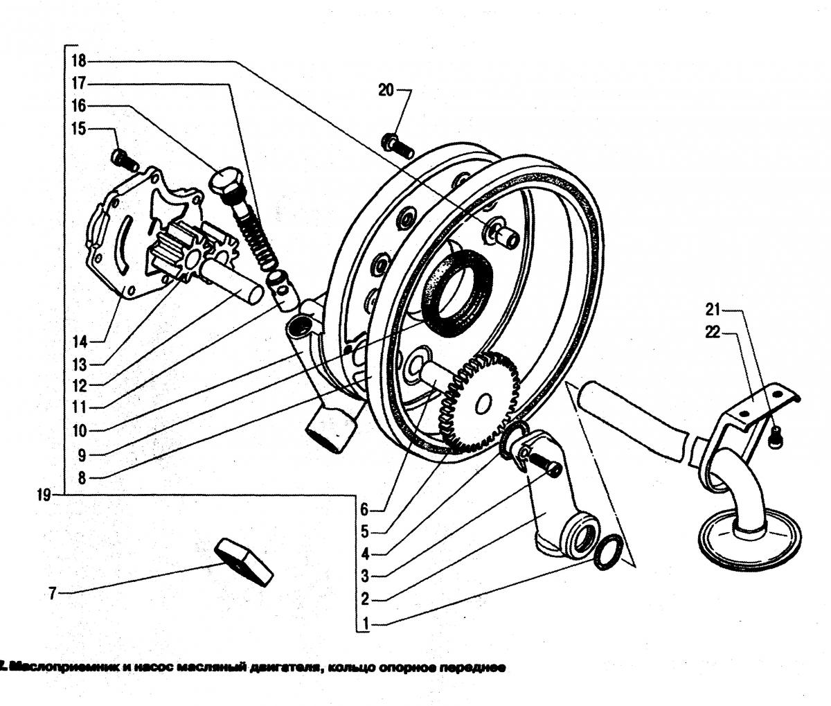

Urasam 0 Опубликовано 18 февраля, 2014 наверно кольцо на маслозаборнике кончилосьКакое имеется ввиду кольцо? Под цифрой - 8, или - 4? Поделиться сообщением Ссылка на сообщение Поделиться на другие сайты
колобок 7 167 Опубликовано 18 февраля, 2014 Какое имеется ввиду кольцо? Под цифрой - 8, или - 4?насос.jpgпод цифрой 1 Поделиться сообщением Ссылка на сообщение Поделиться на другие сайты
