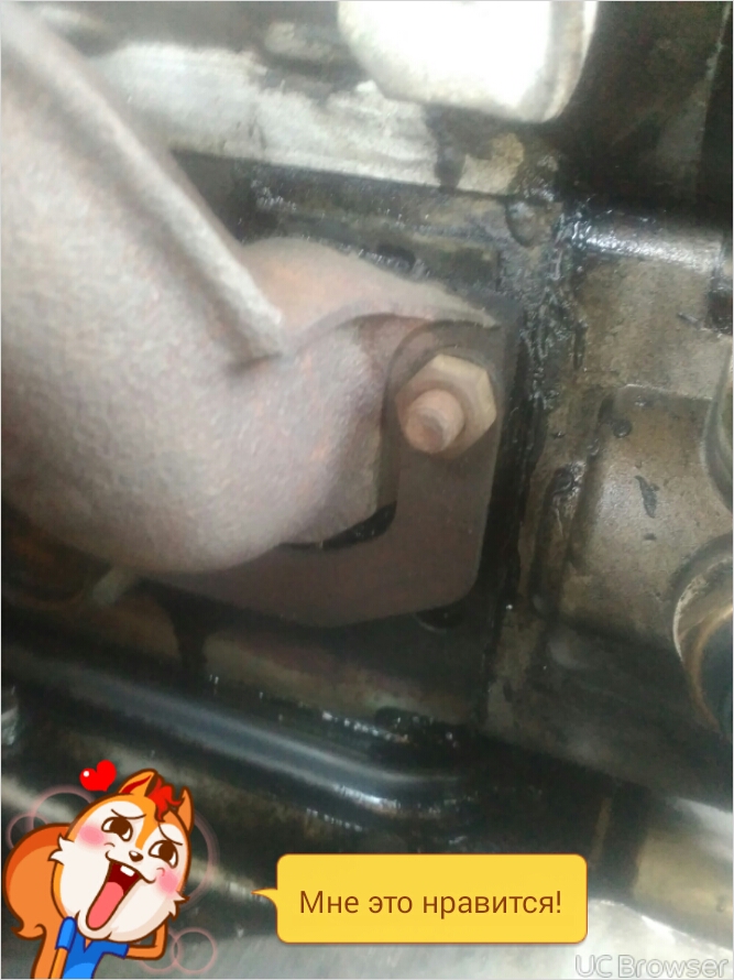

вовка пушкин 0 Опубликовано 17 августа, 2018 Всем привет!!!нужна помощь!!!течёт масло в районе помпы!не могу найти от куда. Сальник распредвала сухой.крышку клапанную переберал.тож сухая.а сиыонет масло нормально так.из под помпы может масло течь??есть там у нас какие нибуть масленные каналы??? Поделиться сообщением Ссылка на сообщение Поделиться на другие сайты
вовка пушкин 0 Опубликовано 17 августа, 2018 Вот фото где течёт! Поделиться сообщением Ссылка на сообщение Поделиться на другие сайты
kombrig 607 Опубликовано 17 августа, 2018 (изменено) теч может сальник распредвала ,из под корпуса распредвала,из соединения коллектора (если колпачёк клапана соскочил). Изменено 17 августа, 2018 пользователем kombrig Поделиться сообщением Ссылка на сообщение Поделиться на другие сайты
вовка пушкин 0 Опубликовано 17 августа, 2018 Когда даю газу над первым коллектором пузырьки идут из по прокладки калектора!!если колпачёк слител масло через выхлопную трубу разве не пойдёт??у меня сухо на трубе Поделиться сообщением Ссылка на сообщение Поделиться на другие сайты
kombrig 607 Опубликовано 17 августа, 2018 Когда даю газу над первым коллектором пузырьки идут из по прокладки калектора!!если колпачёк слител масло через выхлопную трубу разве не пойдёт??у меня сухо на трубене знаю как на трубе,в окнах и коллекторе явные следы масла будут. Поделиться сообщением Ссылка на сообщение Поделиться на другие сайты
bio-dizel 91 Опубликовано 17 августа, 2018 Когда даю газу над первым коллектором пузырьки идут из по прокладки калектора!!если колпачёк слител масло через выхлопную трубу разве не пойдёт??у меня сухо на трубе Прокладки выпускного на замену. Поделиться сообщением Ссылка на сообщение Поделиться на другие сайты
вовка пушкин 0 Опубликовано 17 августа, 2018 Так скажите помпу перепаковывать стоит ии её вообще не трогать и она не причём??искать прокладки калектора и менять?? В общем куда лесть ,а куда не стоит!!? Поделиться сообщением Ссылка на сообщение Поделиться на другие сайты
bio-dizel 91 Опубликовано 18 августа, 2018 Помпу не трогай, масло часто течёт через ухо прокладки спереди и сзади двс.скинь верхний кожух грм, смой старую грязь и смотри по свежим потёкам. Прокладки выпускного меняй, раз пропускают дальше прогорят и будет выхлоп в кабину затягивать. Поделиться сообщением Ссылка на сообщение Поделиться на другие сайты
вовка пушкин 0 Опубликовано 18 августа, 2018 (изменено) Ушы прокладки сухие как вся крышка!само масло накидывает только когда конкретно двигатель нагрет и идёшь под нагрузкой!всё натирал уже раза три прямых потёков не видно!в масле первай калектора(прокладка)помпа по кругу и растекается по обе стороны ДВС по бортику.на ГРМ тоже видать чётка попадает,но пока чётка)и вот хз что ломать!ещё момент!может связано это,что после 3т оборотов за машиной дымавая завеса аж автобус бывает не видно!Вся трудность вопроса в том что на хх масло не течёт,да и при спокойной езде походу тоже!прям полтергейста какой то. Изменено 18 августа, 2018 пользователем вовка пушкин Поделиться сообщением Ссылка на сообщение Поделиться на другие сайты
kombrig 607 Опубликовано 18 августа, 2018 (изменено) сними коллектор и посмотри.есть масло в окнах.сальник распреда смотрел? Изменено 18 августа, 2018 пользователем kombrig Поделиться сообщением Ссылка на сообщение Поделиться на другие сайты
bio-dizel 91 Опубликовано 18 августа, 2018 Ушы прокладки сухие как вся крышка!само масло накидывает только когда конкретно двигатель нагрет и идёшь под нагрузкой!всё натирал уже раза три прямых потёков не видно!в масле первай калектора(прокладка)помпа по кругу и растекается по обе стороны ДВС по бортику.на ГРМ тоже видать чётка попадает,но пока чётка)и вот хз что ломать!ещё момент!может связано это,что после 3т оборотов за машиной дымавая завеса аж автобус бывает не видно!Вся трудность вопроса в том что на хх масло не течёт,да и при спокойной езде походу тоже!прям полтергейста какой то. Походу картерные газы давят... Поделиться сообщением Ссылка на сообщение Поделиться на другие сайты
