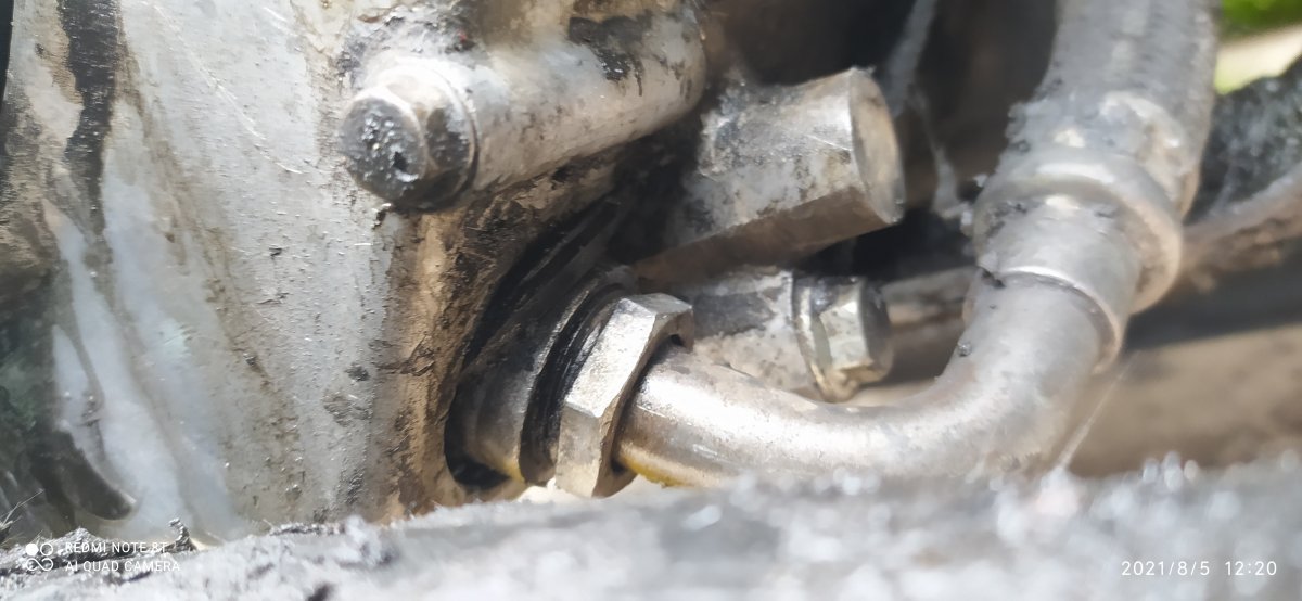

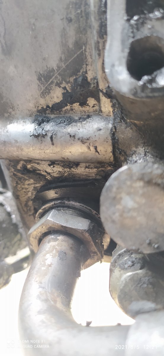

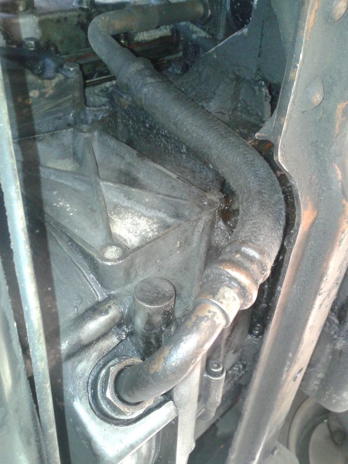

Сергей59рус 9 Опубликовано 5 августа, 2021 В 02.05.2016 в 21:38, Сергей А. сказал: Потёк масляный подводящий шланг. Может кто колхозил или с другого движка подходит шланг,кто сталкивался-посоветуйте. Всем привет. У меня тоже потек этот шланг со стороны крепления к фильтру. Течет ткань. Отверстие миллиметра 2 в диаметре. А вот теперь вопрос: Когда начал смотреть от куда бежит масло, пока мыл движок, обратил внимание, что у нижнего места крепления резинка (уплотнительная или манжета хз как назвать) наполовину вывернута наружу, но она не бежит. Теперь не знаю что с ней делать . или менять или не трогать. Судя по всему резинка в таком состоянии уже давно. Кто сталкивался -подскажите. Как её вообще туда вставлять если менять? Поделиться сообщением Ссылка на сообщение Поделиться на другие сайты
колобок 7 167 Опубликовано 7 августа, 2021 В 05.08.2021 в 11:19, Сергей59рус сказал: но она не бежит это пыльник Поделиться сообщением Ссылка на сообщение Поделиться на другие сайты
