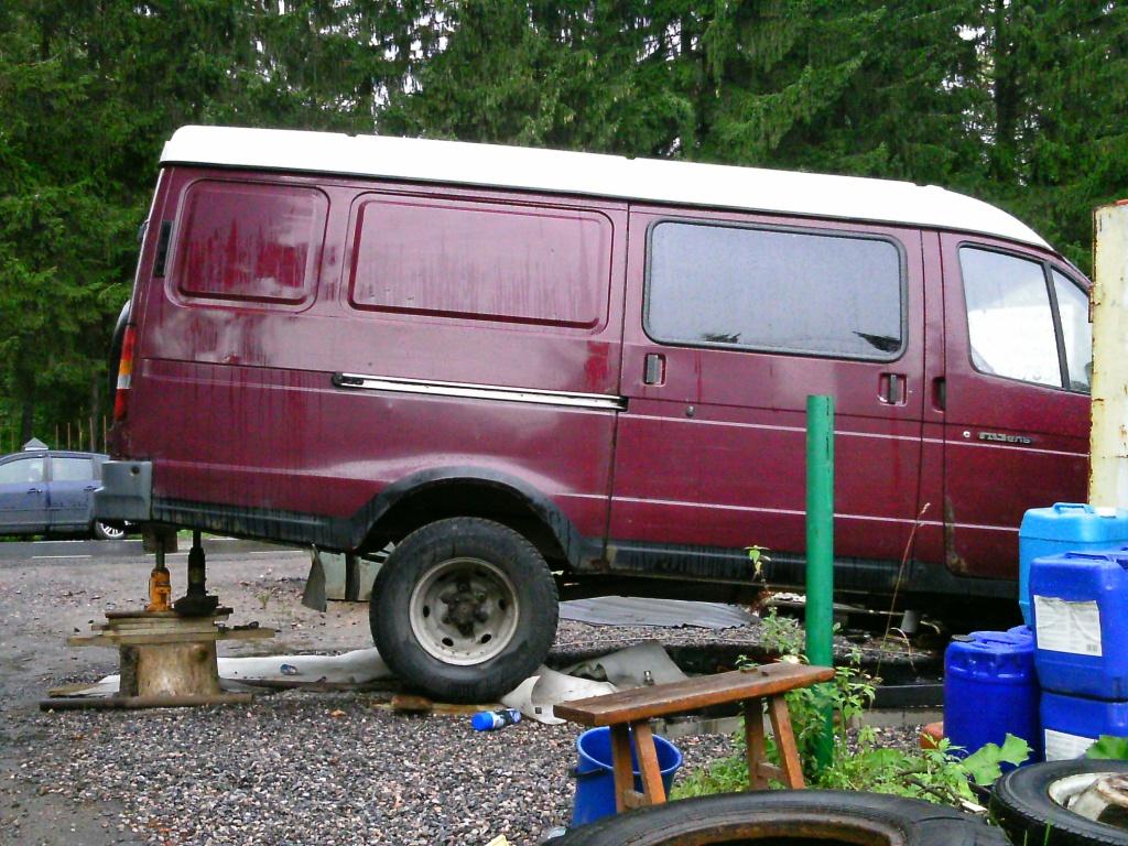

Владисон 72 Опубликовано 9 февраля, 2013 Миха из Питера, а диски сзади на 2705 у тебя как стояли и какие? Гайцы на постах останавливали, интересовались? Техосмотр со спаркой проходишь или тоже с односкаткой? У тебя есть фото, скинь пожалуйста. Поделиться сообщением Ссылка на сообщение Поделиться на другие сайты
Миха из Питера 5 Опубликовано 9 февраля, 2013 Диски Лукояновские, у Утюга брал, стоят как обычно, наружние естественно! Гайцы за все время только один раз, при ДТП, намекнули - мол не выделывайся, а то мы колеса твои увидим. В твоих краях бываю часто. В Швецию тут ездил перед НГ. В Коми был, Вологда, Москва - нигде никаких проблем. У нас формула вообщето 4х2 называется.ТО проходил всегда за деньги, ехал прям так. А там раньше все строго было - внешний вид, брызговики и т.д.Фотки пойду искать, надо их еще выложить как-то, а я не очень...Да, вот еще момент. Когда только начинал экспериментировать - поставил снаружи Хаку 205ю, а внутри родную фигня оставил. Так вот их, в смысле внутренние, сожрало в ноль за пару тык. Взорвались на трассе с разницей в несколько десятков км. Эффектно так, с намавтывание покрышки на локер и прочими удовольствиями.А Хакка с просевшими рессорами задевала на поворотах за арки, пришлось их разваривать. Там самые уголки надо срезать, которые еще внутрь завалены. Поделиться сообщением Ссылка на сообщение Поделиться на другие сайты

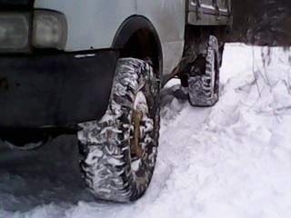

Vic123 261 Опубликовано 9 февраля, 2013 В данном случае проходимость не в поле нужна, а на льду-снегу-траве. Бывает на спарке кто-нибудь мылит на одном месте, а я могу кругами вокруг ездить!А как на трассе по снегу и льду? На шипах? Поделиться сообщением Ссылка на сообщение Поделиться на другие сайты
Миха из Питера 5 Опубликовано 9 февраля, 2013 (изменено) Вот только такие. Это замена рессор после поездки на Рыбачий. Кто в курсе - тот поймет! Изменено 9 февраля, 2013 пользователем Миха из Питера Поделиться сообщением Ссылка на сообщение Поделиться на другие сайты
Миха из Питера 5 Опубликовано 9 февраля, 2013 А как на трассе по снегу и льду? На шипах?Мое сугубое мнение - шипы зло! У меня зимняя резина. НЕШИПОВАННАЯ. Гоняю 100-120, проблем зимой нет. Поделиться сообщением Ссылка на сообщение Поделиться на другие сайты

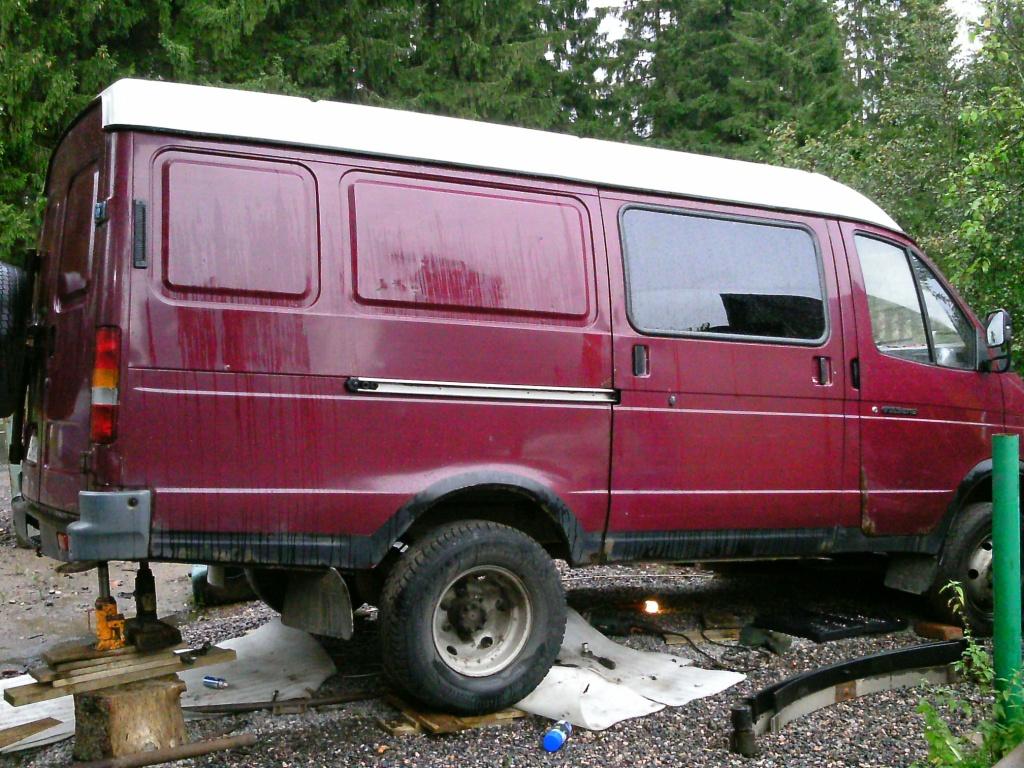

Владисон 72 Опубликовано 9 февраля, 2013 (изменено) Миха из Питера, Слухай, все говорят, что подшипники в полуосях убиваются. У тебя как, небыло ещё такого? Какой вес обычно перевозится?Смотрю пластиковые подкрылки сзади не стоят.У меня такой же цвет )) Но с белой крышей ничего не понял - как это? Изменено 9 февраля, 2013 пользователем Владисон Поделиться сообщением Ссылка на сообщение Поделиться на другие сайты
