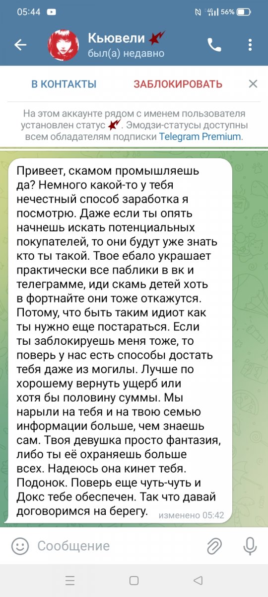

aleks2 1 351 Опубликовано 22 июля, 2024 (изменено) В 29.08.2022 в 13:45, aleks2 сказал: 8906 Пожалуйста уберите это сообщение с моим номером.стали угрозы приходить с телеграмм и ватсаб. Изменено 22 июля, 2024 пользователем Алексей Ф. Поделиться сообщением Ссылка на сообщение Поделиться на другие сайты
Алексей Ф. 10 805 Опубликовано 22 июля, 2024 @aleks2 удалил. В чем прикол не понял, зачем они тебе пишут эту фигня? Поделиться сообщением Ссылка на сообщение Поделиться на другие сайты
aleks2 1 351 Опубликовано 22 июля, 2024 @Алексей Ф. Вчера ФИО ругательства,видио как головы отрезают . Неприятно. припоминаю Игорь Саратовский тоже говорил про такое но это было лет 10 назад. Поделиться сообщением Ссылка на сообщение Поделиться на другие сайты
