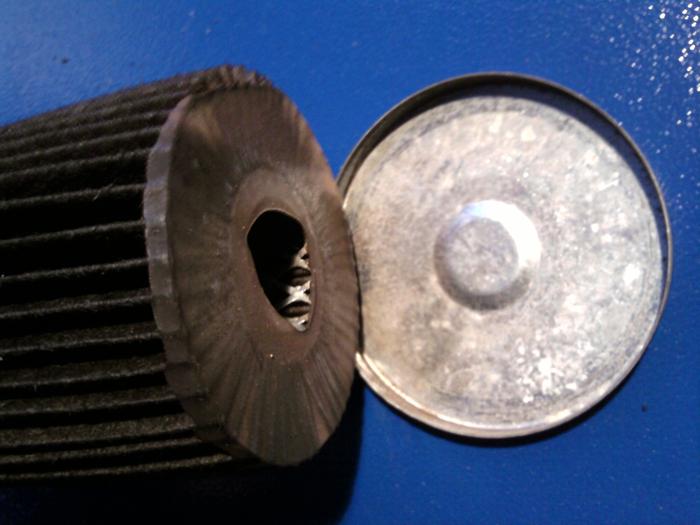

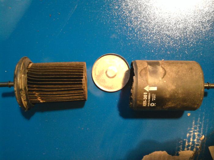

Не стал создавать новую тему что бы не захламлять форум, симптомы почти схожие, но по сути вопроса тема для многих окажется не из приятных и заставит задуматься. Начну с того, что на данный момент пробег двадцать с небольшим тыс.км. Последнее время стал очень вялый разгон, и поменяв топливный фильтр обнаружил следующее: из старого фильтра выливалась чёрная грязь не только со входа, а даже из выхода, и в самом фильтре внутри при встряхивании что то гремело. При вскрытии фильтра (корпус весь из пластмассы) оказалось, что не приклеена, или отклеилась тарелка (дно) бумажного элемента, и она гремела, странно что никакой поджимающей пружины не было, получается вся грязь пёрла в эту дыру минуя фильтрующий элемент. В результате я получил засратые форсунки, и скорее всего их не промыть, так что попал на замену форсунок. Сразу скажу что масло после ТО-2000 в сервисцентре ГАЗ, менял сам в 10.000км. и более туда не ездил, следующую замену делал в 20.000км. Так что случай не гарантийный, даже если бы сам туда не залез, нет гарантий что сервисмены честно сказали бы про заводской брак фильтра, что нибудь в мозгах напортачили бы и езжай дальше. Фото внутренностей прилагаются, не попадитесь на такие бренды, и удачи на дорогах.
И.С.Н
..... В результате я получил засратые форсунки, и скорее всего их не промыть, так что попал на замену форсунок.....
Поменял форсунки, тяга появилась и на холостых ровнее. Работы на час с перекурами.
