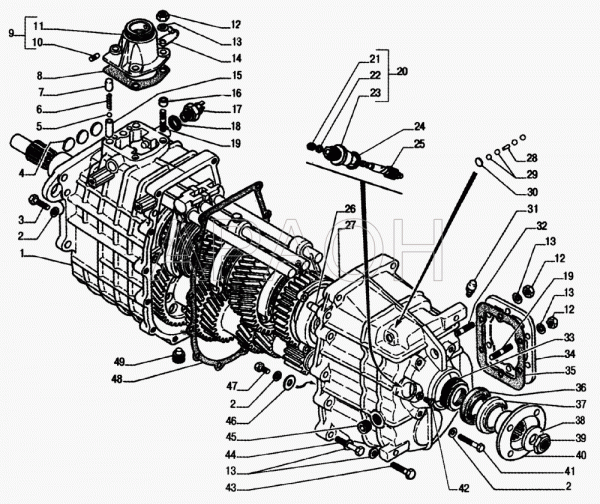

B.V.A 4 684 Опубликовано 12 мая, 2013 Подскажите как у нас меняется сальник (кардан) на коробке? Снимаешь оперение кабины спериди , ну там бампер , решетку , радиатор , кулер ну все эту лабуду , откручиваешь кронштейны корабаса и двс и еще там кое что и он подает на землю , цепляешь веревкой двс накидуваешь на плечо и вытаскиваешь из под авто , весь агрегат перед тобой что хочешь то и меняешь , можно воткнуть новый двс но это из другой оперы , плюсЫ полное знание матчасти авто , можно потрогать все недоступные места своими руками , пасидеть под капотом на балке на месте двс держа в руках кардан . плюсов много , а минус один уйдет много времени !Способ намер два купить бубен , ну или заказать почесавую " шамана " . Плюсы увидеть шамана с бубном , минус я думаю что не поможет ну и за пляски вокруг авто с бубном надо денехх будет заплотить .Способ номер три , снимаешь кардан , откручиваешь фланец , дастаешь сальник . Плюсы очень быстро и не трудоемко . самое главное открутить гайку 39 , непребегая к помощи молотка и зубила . Я себе про запас покупал сальник Тайвань он помягче , по ходимости не знаю еще не пробывал .Может у вас с сапуна мокнет . 2 Поделиться сообщением Ссылка на сообщение Поделиться на другие сайты
RA3QBJ 586 Опубликовано 12 мая, 2013 B.V.A,Во написал сколько и не лень было, стучать по клавишам ? Поделиться сообщением Ссылка на сообщение Поделиться на другие сайты
роман36 192 Опубликовано 12 мая, 2013 Снимаешь оперение кабины спериди , ну там бампер , решетку , радиатор , кулер ну все эту лабуду , откручиваешь кронштейны корабаса и двс и еще там кое что и он подает на землю , цепляешь веревкой двс накидуваешь на плечо и вытаскиваешь из под авто , весь агрегат перед тобой что хочешь то и меняешь , можно воткнуть новый двс но это из другой оперы , плюсЫ полное знание матчасти авто , можно потрогать все недоступные места своими руками , пасидеть под капотом на балке на месте двс держа в руках кардан . плюсов много , а минус один уйдет много времени !Способ намер два купить бубен , ну или заказать почесавую " шамана " . Плюсы увидеть шамана с бубном , минус я думаю что не поможет ну и за пляски вокруг авто с бубном надо денехх будет заплотить .Способ номер три , снимаешь кардан , откручиваешь фланец , дастаешь сальник . Плюсы очень быстро и не трудоемко . самое главное открутить гайку 39 , непребегая к помощи молотка и зубила . Я себе про запас покупал сальник Тайвань он помягче , по ходимости не знаю еще не пробывал .Может у вас с сапуна мокнет .Красава, четко расписал!!!!!Главное я хотел понять, фланец откручивается или нет....Спасибо за развернутый ответ! Респект! и Уважуха!!! Поделиться сообщением Ссылка на сообщение Поделиться на другие сайты
A_leks_k 31 Опубликовано 12 мая, 2013 Красава, четко расписал!!!!! А главное схему приложил. Без схемы - все не то! Поделиться сообщением Ссылка на сообщение Поделиться на другие сайты

kadrovik 3 Опубликовано 12 мая, 2013 Снимаешь оперение кабины спериди ..схема откуда взяли? попробуй протянуть заднюю крышку стартера. там 2 шпильки и 2 болтика. болтики подтягивают внутри контактную пластину к выштамповке на силуминовой крышке(внутри) и с завода плохо затянуты. протяни, короче, все, что увидишь на задней крышке ;)спасибо, попробую Поделиться сообщением Ссылка на сообщение Поделиться на другие сайты

B.V.A 4 684 Опубликовано 15 мая, 2013 схема откуда взяли? Из интернет магазина , есть в продаже каталоги электронные и печатные . Поделиться сообщением Ссылка на сообщение Поделиться на другие сайты
