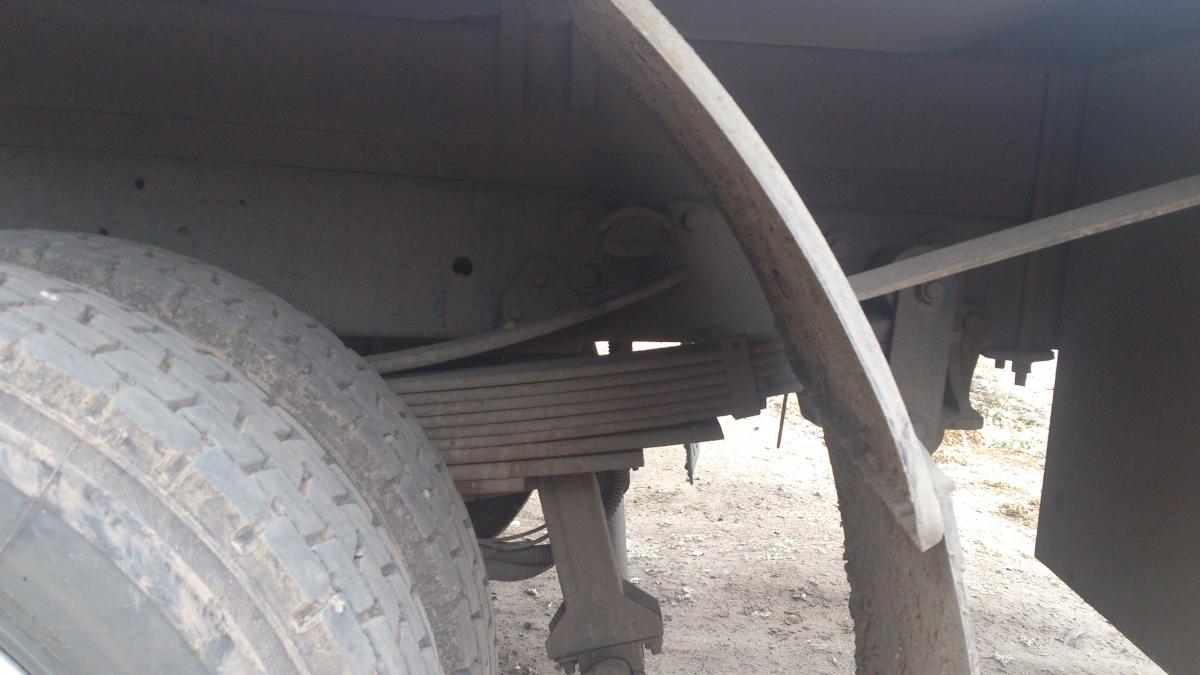

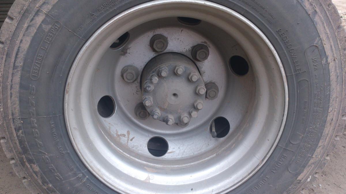

ser-yes34 1 Опубликовано 27 мая, 2013 На родной резине прошел 50 км. и то она с переди ходила!!Задок Линг-Лонг на дисках Изусу родные шпильки на конусах 6 тонн легко не чего пока не обрывало.Сделал подрессорники Газелеские усиленные и по одному листу добавил на задок нижних два листа коротких выкинул,намного машин стал мягче... Поделиться сообщением Ссылка на сообщение Поделиться на другие сайты
роман36 192 Опубликовано 27 мая, 2013 На родной резине прошел 50 км. и то она с переди ходила!!Задок Линг-Лонг на дисках Изусу родные шпильки на конусах 6 тонн легко не чего пока не обрывало.Сделал подрессорники Газелеские усиленные и по одному листу добавил на задок нижних два листа коротких выкинул,намного машин стал мягче...какие именно диски? марка, модель, какие гайки? как внутренне колесо центровалось? Поделиться сообщением Ссылка на сообщение Поделиться на другие сайты
vfhfn 185 Опубликовано 27 мая, 2013 На родной резине прошел 50 км. и то она с переди ходила!!Задок Линг-Лонг на дисках Изусу родные шпильки на конусах 6 тонн легко не чего пока не обрывало.Сделал подрессорники Газелеские усиленные и по одному листу добавил на задок нижних два листа коротких выкинул,намного машин стал мягче...По поводу рессор поподробнне пожалуйста... С передними делал что-то? Куда лист на задние добавил и чей? Поделиться сообщением Ссылка на сообщение Поделиться на другие сайты
ser-yes34 1 Опубликовано 27 мая, 2013 Диски 17.5х6.00 Изусу под 235 резину я думаю этого достаточно для покупки в магазине цена 2370р. в том году была.Можно переделать под футарки но смысла не вижу и так все отлично держится за 50т.км не разу не откручивал.Внешние колеса конуса вытачивал,внутренние шайбы по размеру отверстий на толщину дисков,вот и вся центровка и все ровно!Рессоры подкоренной лист добавлял (родной) стремянки остались родные два нижних листа выкинул. Поделиться сообщением Ссылка на сообщение Поделиться на другие сайты
ser-yes34 1 Опубликовано 27 мая, 2013 Резину 215 поставил получилось так что приобрел с начало резину а потом диски поездию на этой потом 235 подкуплю! Поделиться сообщением Ссылка на сообщение Поделиться на другие сайты
ser-yes34 1 Опубликовано 27 мая, 2013 Стабилизаторы тоже усилил внутрь пластины вварил на изгибах(верхнее крепление) уголок,перенес нижнее крепление вперед тем самым уменьшил нагрузку на стабло. Поделиться сообщением Ссылка на сообщение Поделиться на другие сайты
ser-yes34 1 Опубликовано 27 мая, 2013 С передком пока не чего не делал.Тоже буду подкидывать по листу №2 :D !! Поделиться сообщением Ссылка на сообщение Поделиться на другие сайты

vfhfn 185 Опубликовано 27 мая, 2013 Пробивает правую сторону до отбойника, коренной сзади погнут такое очучение... Буду по подкоренному добавлять, ток казелевских.Насчет резины думаю, диски однозначно менять не буду, резину хочу родного размера. Но путящщую каку нить.У нас в ж..пе 11500 за мишку просили в начале года(((То, что ты выкинул коротыши с жопы я думаю не есть гуд. Мягче она конечно однозначно, но нижний длинный лист идет на излом при нагрузке. Не зря коротышы на всех грузовых идут, распределяют нагрузку на всю длину рессоры. Поделиться сообщением Ссылка на сообщение Поделиться на другие сайты
ser-yes34 1 Опубликовано 27 мая, 2013 Пробивает правую сторону до отбойника, коренной сзади погнут такое очучение... Буду по подкоренному добавлять, ток казелевских. Насчет резины думаю, диски однозначно менять не буду, резину хочу родного размера. Но путящщую каку нить. У нас в ж..пе 11500 за мишку просили в начале года(((Зато Мишка ходит хорошо.А насчёт рессор передних можно купить коренные обрезать им ухи и уложить листом №2!! :rolleyes: Поделиться сообщением Ссылка на сообщение Поделиться на другие сайты
vfhfn 185 Опубликовано 27 мая, 2013 Казелевские подкоренные и дешевше и мягше. Зачем за сайленты переплачивать, которые выкинешь все равно? Поделиться сообщением Ссылка на сообщение Поделиться на другие сайты
