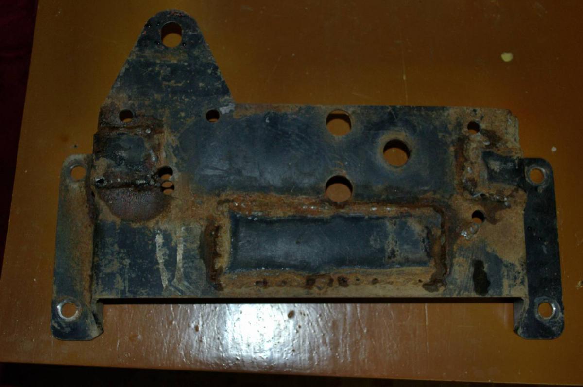

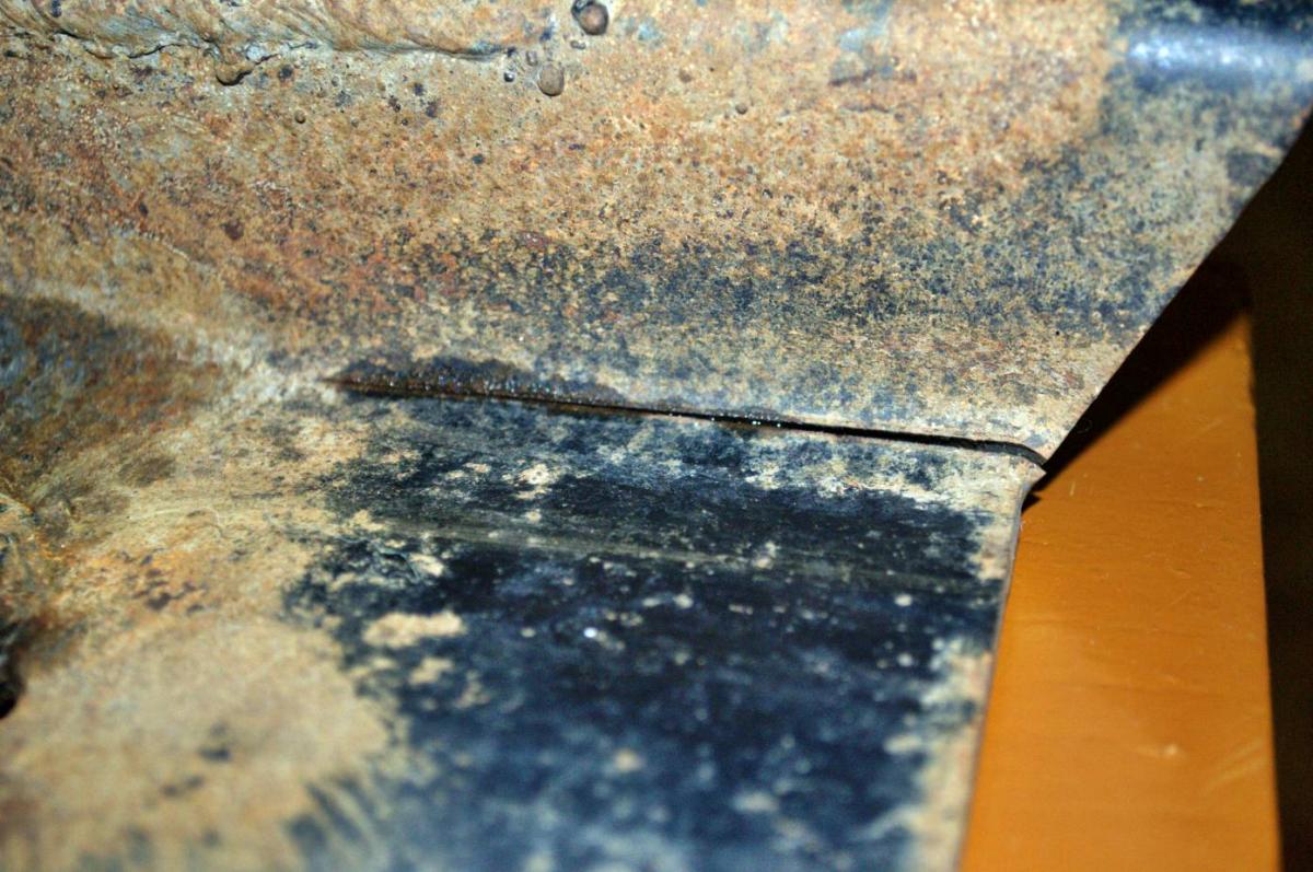

всем привет, пригнал я свой Валдаевкий ТЗ в далекую Якутию, пробег 7200, полет более менее нормальный. Прошу несколько советов:
1) как я писал ранее
Мужики подскажите - при развороте на месте при минимальном радиусе заметил, что колесо задней оси которое внутри радиуса разворота пробуксовывает и сегодня урюхался в снег по самые не балуй и при попытке вылезти заметил что шлифуют оба колеса - короче как будто дифференциал заблокирован, это у всех так или мне так повезло?
данный недостаток очень меня выручил пару раз на перемененных перевалах, когда нужно было на гололеде в крутых подъемах с места трогаться из-за раскоряченных фур. Сам мост не греется (рукой трогаю - еле теплый), не шумит, в поворотах даже на гололеде идет как по прямой - вот и думаю стоит ли исправлять это? наверное расход топлива будет несколько выше и может резину чуть быстрее будет есть. у кого какие мнения?

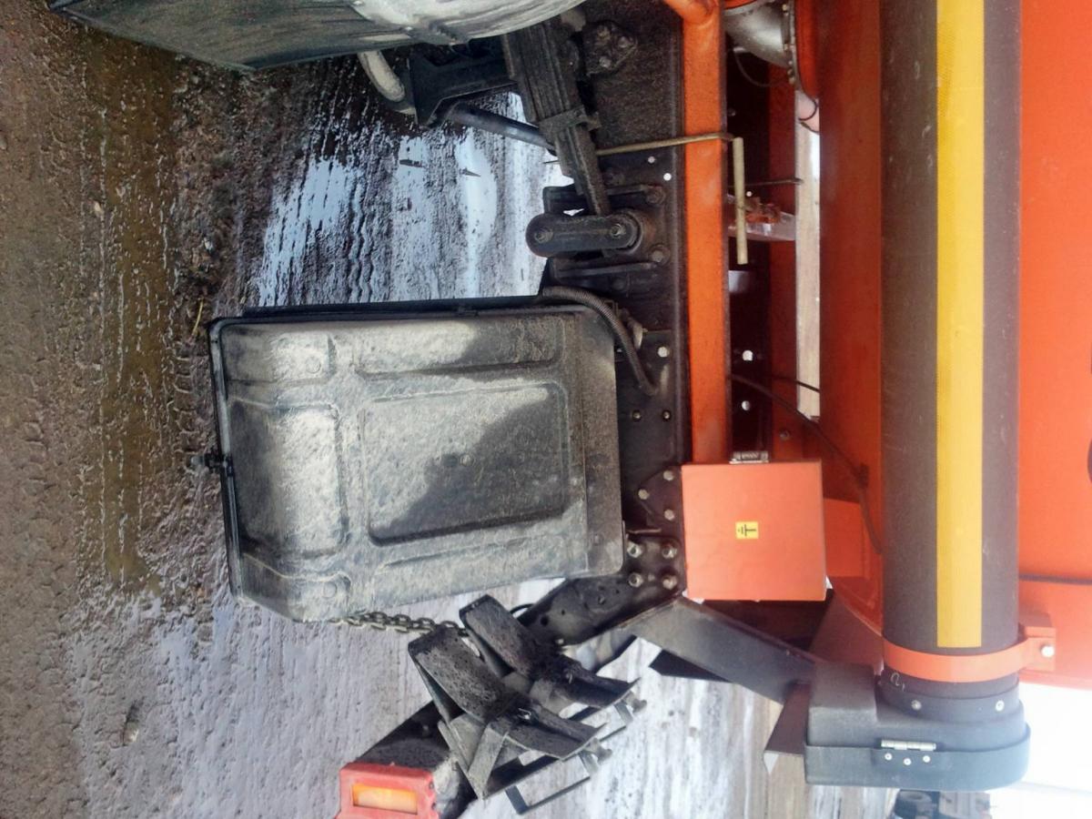

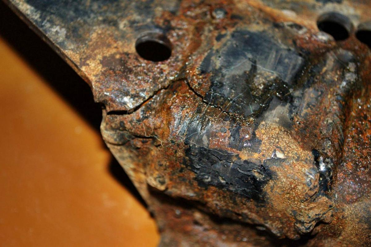

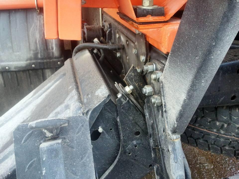

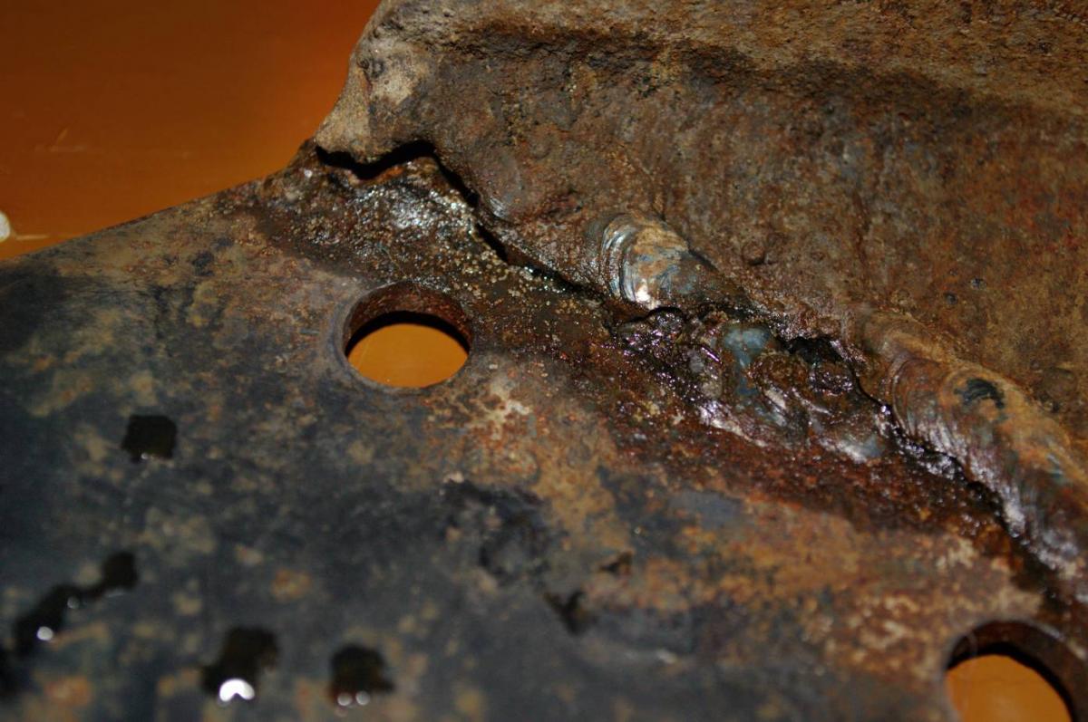

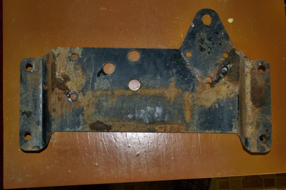

2)после тысячи пробега, проезжая Уфу, добрые люди по средством сигнала и указательного пальца сообщили мне что с авто что то не в порядке, останавливаюсь, осматриваю машину - оторвало крепление аккумуляторов, хорошо что вовремя указали, а то так бы потерял на трассе. Так как места больше нет не где, завод установил их за задним левым колесом, а так как и там мало места и рамка крепления аккумуляторов не влазит, они ее к раме прикрутили через кронштейн, что из этого вышло - в фотках (кронштейн после трех ремонтов)
(post-65775-0-42969200-1365983434_thumb.jpgpost-65775-0-91623200-1365983476_thumb.jpgpost-65775-0-92995300-1365983514_thumb.jpgpost-65775-0-97667400-1365983755_thumb.jpgpost-65775-0-98566300-1365983778_thumb.jpgpost-65775-0-28561800-1365984002_thumb.jpgpost-65775-0-97426300-1365984038_thumb.jpg
Металл кронштейна рвет как бумагу, после Уфы еще два раза рвало металл и приходилось останавливаться и заново вариться и это при том, что в Уфе после того как кронштейн заварили я рамку аккумуляторов стяжкой для крепления груза притянул к площадке на цистерне. Думал как переделать - все равно прихожу к мысли, что толку не будет хоть делай кронштейн из сантиметрового металла, т.к. рама сзади узкая и кронштейн начинает загибать и как следствие рвет металл. Поэтому вопрос - кто нибудь заморачивался переносом аккумуляторов в салон, например под пассажирское сиденье? Почитал инет - многие пишут про возможность взрыва и очень ядовитые пары. Но разве в УАЗике быханке, ГАЗ-53 и КАВЗ аккумуляторы не в салоне находятся? Интересны Ваши мнения.
