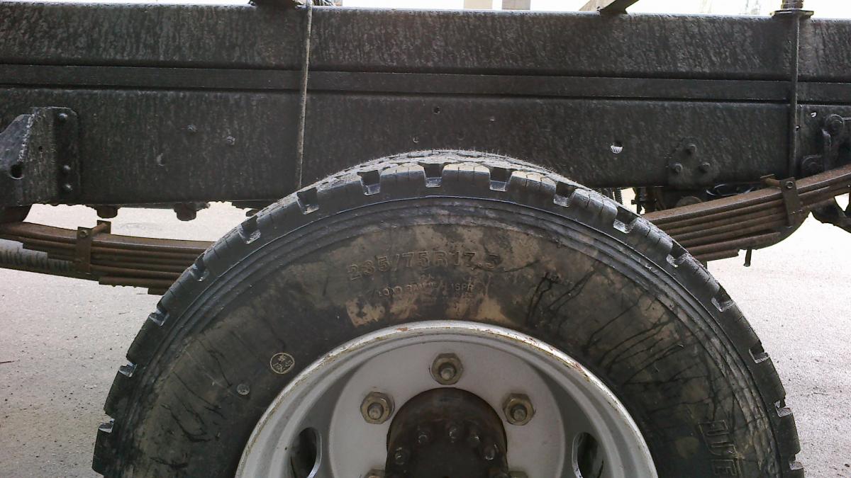

RA3QBJ 586 Опубликовано 15 мая, 2013 Ребят , подскажите пожалуйста , какие диски колесные из импортных подойдут к Валдаю ? Смотрел по продажам - точно соответствующих размеров что-то не нашел вообще ! Например , диаметр расположения отверстий у нас 222.5 , в продаже 222.25 - разница то принципиальная ли ??? Где то мелькало на форуме , но тут уже столько всего что и не знай где искать ! И какие ставит кто - ГАЗовские уже шагают прям пешком ! Вот такие себе, поставил : Диски 6.00x17.5 ET126 D164 Lemmerz / Тягач (6x222.25) B19DS44.4 Каталожный номер 2870089 . Выглядят вот так http://fotki.yandex.ru/users/ppra3qbl/view/545140/?page=0 там много фоток, смотри может ,что пригодится. Поделиться сообщением Ссылка на сообщение Поделиться на другие сайты

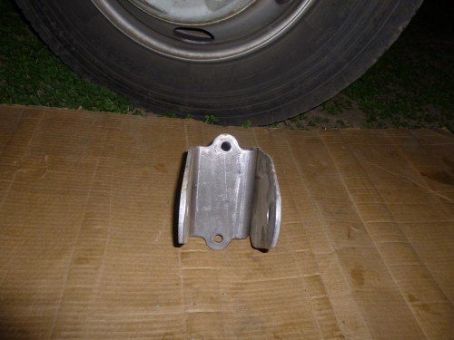

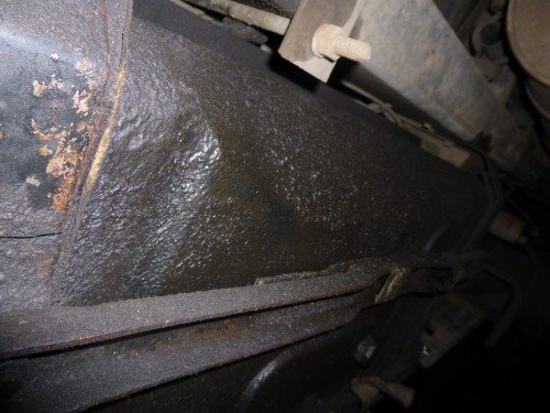

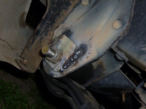

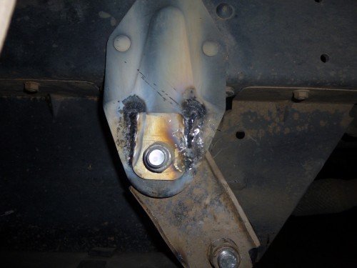

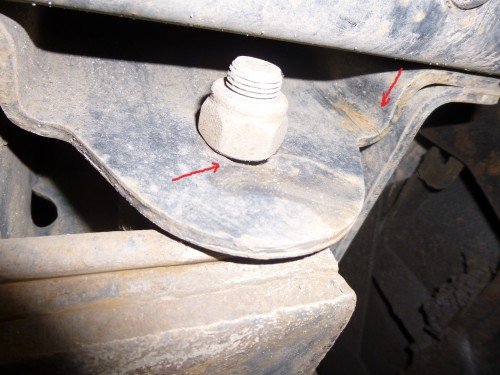

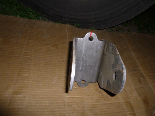

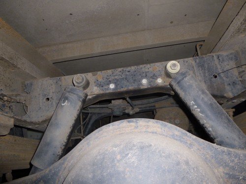

gavriloff 404 Опубликовано 16 мая, 2013 Не чего прорывного , не изобрел. Обрезал Газелевские серьги и... К сожалению забыл запечатлеть на сколько сильно разбило отверстие. Исправил с помощью сварки, и болгарки.Усилив серьгой. Болт длиннее , где то на ам.Камаз стоит.________________________________________________________________________________________________Вот лопина , в правом углу. И разбито отверстие. Еще не усилил.Думаю как лучше поступить. Усилить на месте (дешевле), или срубить поставив , предварительно усилив новую, на болты.Кстати, трещина пошла и вниз , от отверстия.______________________________________________________________________________________________Как то вообще странно. Толщина кронштейна на Газель, больше. Хотя грузоподъемность 1,5 тонны.На Валдаи кронштейн тоньше, грузоподъемность больше. Где логика?Решил усилить новый, и поставить. Про мерил , передумал. Старый восстановил.Когда восстановил , обнаружил трещину, там где отметил красным, также усилил ._________________________________________________________________________________________________Потек бак. Уже второй. Купил на 170 литров. Буду внедрять. Рем помогал в съемках. мне кажется это одно и тоже,только цена разная смотрел лемерц в нн, так на них никаких опознавательных знаков не видел... так я понимаю за бренд нам чего угодно впарят,лишь бы взялиДолжна быть надпись, и по весу их можно определить. Кытай тяжелее и толще, отверстия круглые. 1 Поделиться сообщением Ссылка на сообщение Поделиться на другие сайты

B.V.A 4 684 Опубликовано 16 мая, 2013 ссылку моно?Вот к примеру http://www.autoopt.ru/ , с вас бублик . Джанса это турция привозят в питер в сундуках валом , татжики грузят кидают , из-за этого тов. вид такой навые и поцарапанные , лучше чем китай , а если ставить то лемерц они в идеале 164 ставить на кольцо ( имхо ) смотрел лемерц в нн, так на них никаких опознавательных знаков не видел... так я понимаю за бренд нам чего угодно впарят,лишь бы взяли Таким продаванам просто еще на голову диск никто не одевал , а так закорючка фирменная и опознавательные циферки . Поделиться сообщением Ссылка на сообщение Поделиться на другие сайты
