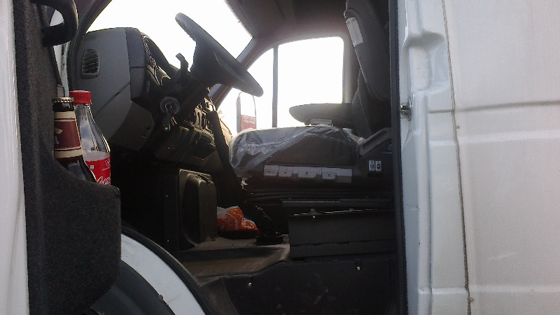

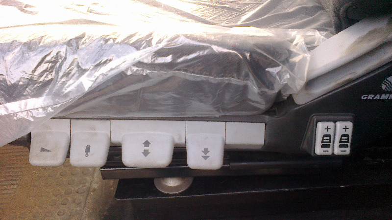

alex134 1 962 Опубликовано 18 сентября, 2013 Скоро еше кресло поставлю, совсем кайфовать буду.кстати по поводу креслатак теперь выглядит мое 3 Поделиться сообщением Ссылка на сообщение Поделиться на другие сайты
vfhfn 185 Опубликовано 18 сентября, 2013 Во сколько обошлось? Поделиться сообщением Ссылка на сообщение Поделиться на другие сайты
alex134 1 962 Опубликовано 18 сентября, 2013 Во сколько обошлось?покупал зимой еще, около 20 новое. Поделиться сообщением Ссылка на сообщение Поделиться на другие сайты

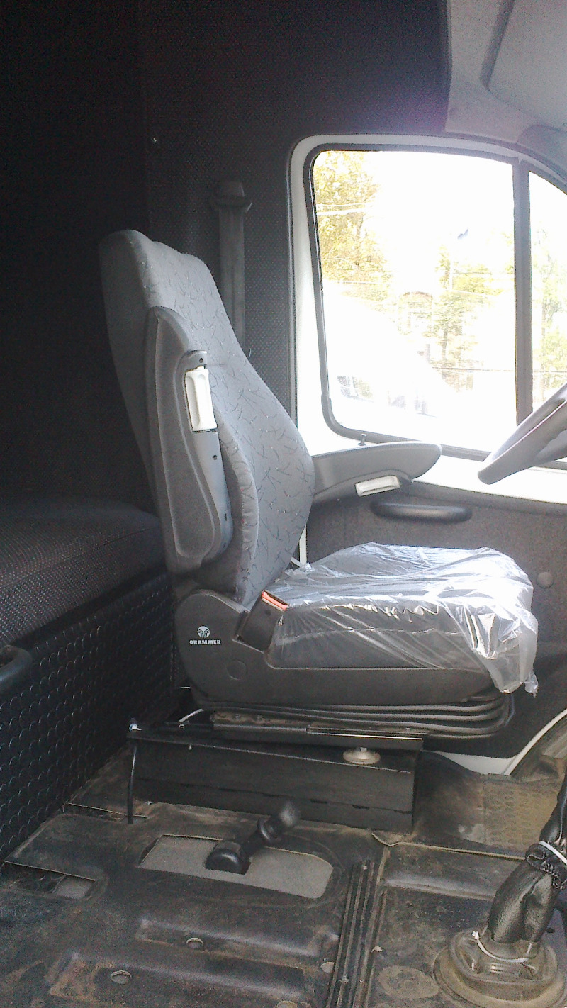

52RUS 1 856 Опубликовано 19 сентября, 2013 кстати по поводу креслаА ты не высоко его поставил? Мне кажется оно как раз на полу должно стоять и подниматься под тот уровень который тебе надо, а у тебя оно уже в самом нижнем положении и до руля места только под ногиКресло ништяковское, молодец. А я чёт ни как не соберусь его поставить Поделиться сообщением Ссылка на сообщение Поделиться на другие сайты
alex134 1 962 Опубликовано 19 сентября, 2013 (изменено) А ты не высоко его поставил?ну, чуть высоковато. я сделал площадку под него с ящиком высотой 130мм. ход у сидушки 100мм. так что поднимать над полом обязательно надо где то на 70-80 мм. но я пока так оставлю. от нижнего положения немного приподнимаю - люблю повыше сидеть. ну и на крайняк можно без воздуха боле-мене нормально сидеть ;) Изменено 19 сентября, 2013 пользователем alex134 Поделиться сообщением Ссылка на сообщение Поделиться на другие сайты
alex134 1 962 Опубликовано 19 сентября, 2013 еще немного подрезал (на резьбовую часть) рычаг КПП, перегнул его поближе к себе и чуть вперед. одел снизу камазовский кожух, а сверху кооп ручку с чехлом от классики видно - нет ? Поделиться сообщением Ссылка на сообщение Поделиться на другие сайты
vfhfn 185 Опубликовано 19 сентября, 2013 А где взять такое кресло?alex134,Видно, но плохо. А зачем вперед гнул? Поделиться сообщением Ссылка на сообщение Поделиться на другие сайты
alex134 1 962 Опубликовано 20 сентября, 2013 А где взять такое кресло?я тут брал http://tis-systems.ru/sidenya-KAMAZ-MAN/sidenie-gruzovika-pnevmopodveska/sidenie-voditelya/ или на разборке ищи.alex134, А зачем вперед гнул?ну не нравится мне, когда 5-ю включаешь, рука назад идет. Поделиться сообщением Ссылка на сообщение Поделиться на другие сайты

ТолстоПуз 335 Опубликовано 20 сентября, 2013 я тут брал http://tis-systems.ru/sidenya-KAMAZ-MAN/sidenie-gruzovika-pnevmopodveska/sidenie-voditelya/ или на разборке ищи.ну не нравится мне, когда 5-ю включаешь, рука назад идет.Когда первую включаешь, рычаг в сиденье не упирается? Поделиться сообщением Ссылка на сообщение Поделиться на другие сайты
alex134 1 962 Опубликовано 20 сентября, 2013 Когда первую включаешь, рычаг в сиденье не упирается?нет. но зад, 2-я и 4-я слишком близко к торпеде. завтра перегну.и про сидуху - ее надо ставить с небольшим наклоном назад. так как она расположена в грузовиках. я сделал ровно и теперь наклон ковша использую в крайнем положении. завтра обрежу постамент на 3см сзади. Поделиться сообщением Ссылка на сообщение Поделиться на другие сайты
