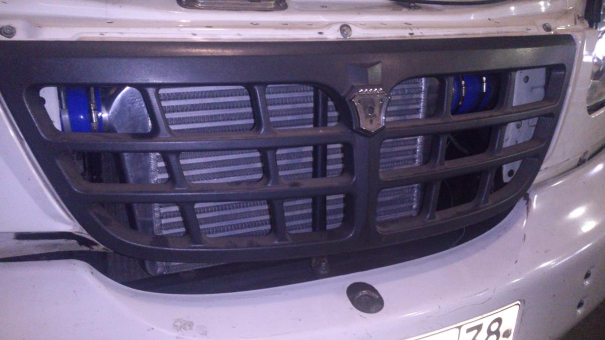

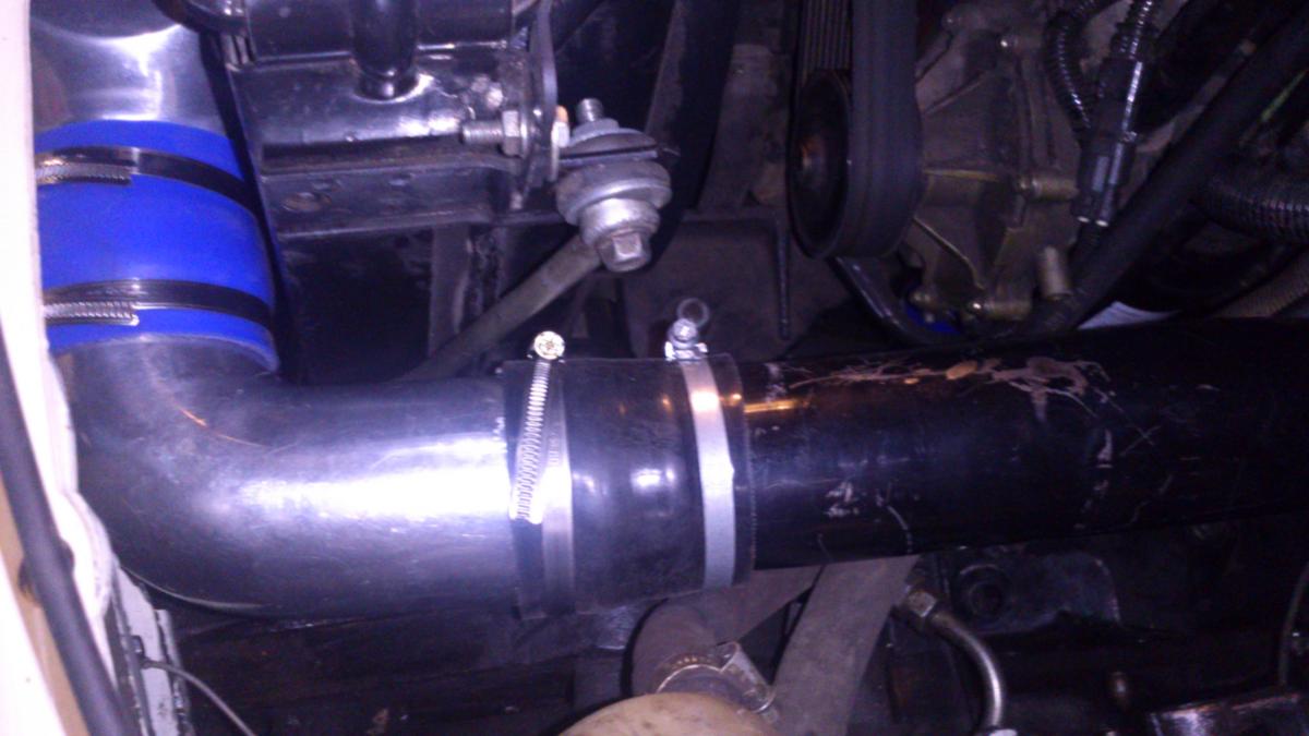

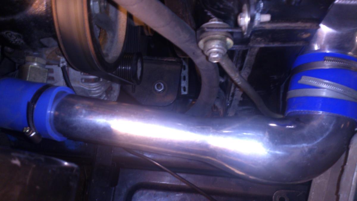

foma38 13 Опубликовано 9 сентября, 2013 Conopi, я себе переделывал трубу под патрубок 70*70( стоял 50*70 у кулера со стороны турбины) и ставил камазовский патрубок, так я их стал менять чуть реже, чем слетавшие патрубки в этом месте . пока не поставил 70*70 от валдая же тот который стоит с ответной стороны кулера.поставил и забыл совсем про патрубкиНашел переход 90 градусов 51-76 алюминиевый с какой-то иномарки. Правда на кулере выхода на 76. Поделиться сообщением Ссылка на сообщение Поделиться на другие сайты
52RUS 1 856 Опубликовано 9 сентября, 2013 DSC_01161.jpgНашел переход 90 градусов 51-76 алюминиевый с какой-то иномарки. Правда на кулере выхода на 76.а у нас кулер походу другой, у нас угол не нужен,выход прямой Поделиться сообщением Ссылка на сообщение Поделиться на другие сайты
foma38 13 Опубликовано 9 сентября, 2013 (изменено) а у нас кулер походу другой, у нас угол не нужен,выход прямойДа у меня такой же был, взорвался нах. Новый в НН 9тыр+пересыл, у нас 11 под заказ. Купил у тюнингистов за 5900 малеха другой. Немного меньше по площади, но в два раза толщеЕше фотка с другой стороны кулер-коллектор Изменено 9 сентября, 2013 пользователем foma38 Поделиться сообщением Ссылка на сообщение Поделиться на другие сайты
