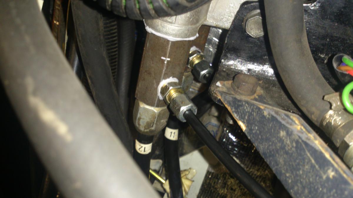

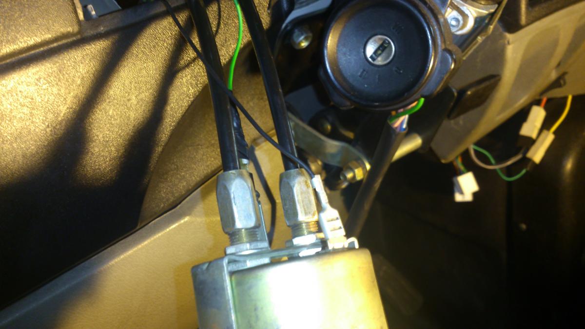

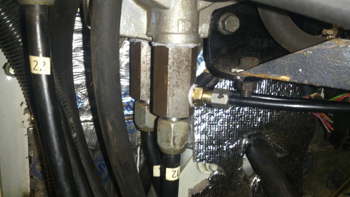

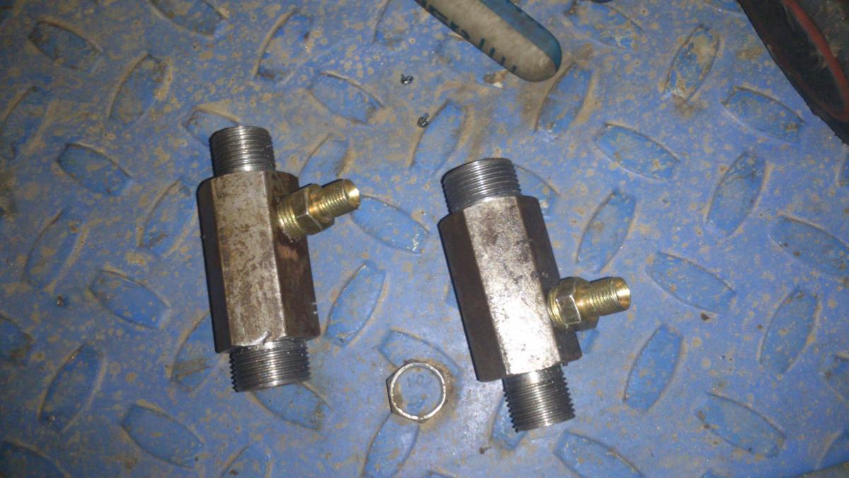

Сегодня опять фигней страдал))) Токарь выточил переходные штуцера на тормозной кран. Вот что получилось. А раньше шланги резиновые тянулись с ресиверов. Манометр механический двухстрелочный
