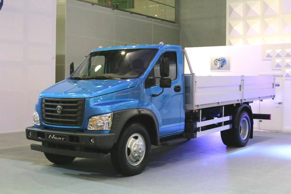

Дядька Дениска 81 Опубликовано 24 декабря, 2013 как вам? Поделиться сообщением Ссылка на сообщение Поделиться на другие сайты
alex134 1 962 Опубликовано 24 декабря, 2013 как вам?на газоне что ли не ездил ? валдая некст ждем :lol: на воздухе ;) Поделиться сообщением Ссылка на сообщение Поделиться на другие сайты
Илюх 138 Опубликовано 24 декабря, 2013 а мне вот валдая некст не хочется (особенно если кабину некстовскую поставят), он мне такой как сейчас нравится :wub: скорей бы уже... Поделиться сообщением Ссылка на сообщение Поделиться на другие сайты
