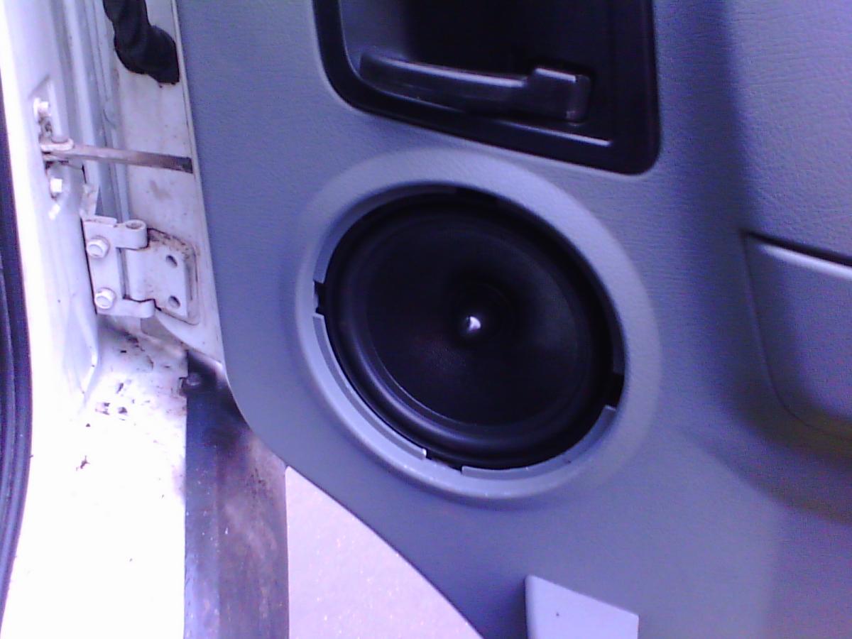

роман36 192 Опубликовано 14 января, 2014 Вот поставил колонки передние, акустика УРАЛ АК–47, просто бомба а не колонки, за такие деньги.. Поделиться сообщением Ссылка на сообщение Поделиться на другие сайты
RA3QBJ 586 Опубликовано 14 января, 2014 роман36,Сабик нужен, всё равно. :D Поделиться сообщением Ссылка на сообщение Поделиться на другие сайты
роман36 192 Опубликовано 14 января, 2014 Сабик усилитель, и колонки вверху, уже, больше года как установлены. Поделиться сообщением Ссылка на сообщение Поделиться на другие сайты
