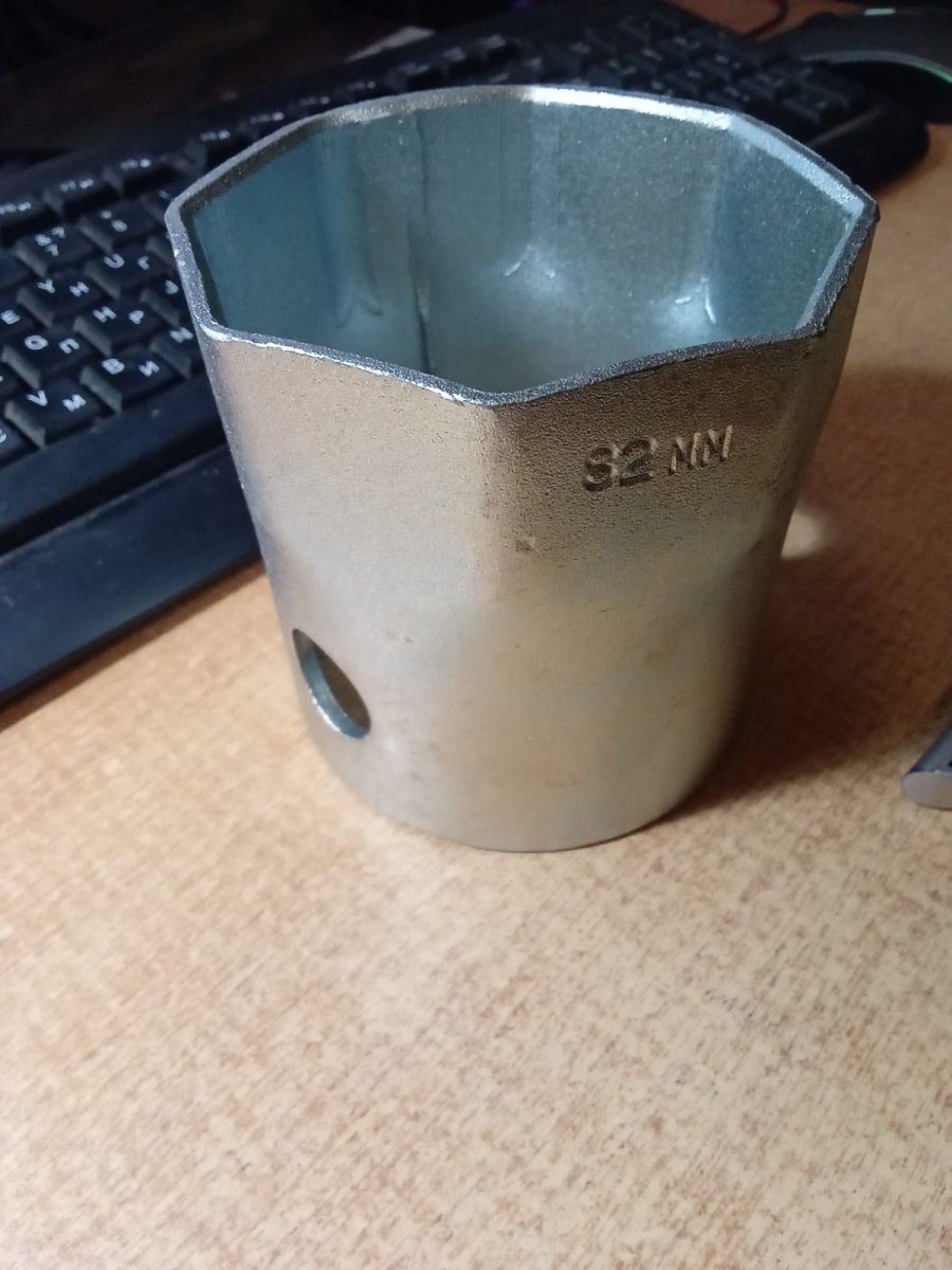

ЮраDV 9 Опубликовано 10 января @Alex030569 Я понимаю, как нужно и как должно быть... Только вот жизнь у меня такая, что если всё так и делать везде, то ресурсов хватит на 25% задач...( Ладно буду искать ключ. P.S. Ну и поправку делайте на место проживания - это вам на велосипеде до Москвы за запчастями доехать можно))), а у меня тут тигры в радиусе 5 км ходят и Пятерочка "ваша" до нас только в 2024 году добралась... (лучше б конечно, чтоб под Красноярском застряла))). 1 Поделиться сообщением Ссылка на сообщение Поделиться на другие сайты
