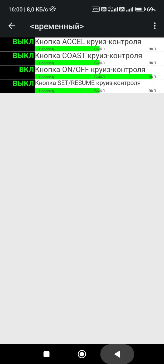

ApTemkA 13 Опубликовано 7 сентября, 2023 Приветствую, не нашёл тему более подходящую. При мне на машине не работал круиз контроль, на месте обороты прибавлялись (машина с КМУ), а на ходу ни в какую. Концевики регулировал, всё смотрел раньше, потом не до этого было. Затем эбу шились, было много разных действий не связанных напрямую с круизом, сейчас ещё раз пересмотрел концевики, там всё отлично и вдруг на ходу удалось включить круиз нижней клавишей (раньше реакции не было, возможно что-то в кодировке не настроено было до перепрошивки). Не могу зафиксировать скорость клавишей на подрулевом переключателе, сейчас весь вопрос в том, эта ли кнопка имеется в виду в сканматике на последнем месте? Так как реакции никакой. Поделиться сообщением Ссылка на сообщение Поделиться на другие сайты
ApTemkA 13 Опубликовано 9 сентября, 2023 Отвечу сам себе, снял кожух подрулевой и на фишке не было контакта, т.е. почти отсоединена была, по сканматику эта кнопка активирует 2-ой пункт, так же как и нижняя клавиша нажатием вниз. 1 Поделиться сообщением Ссылка на сообщение Поделиться на другие сайты

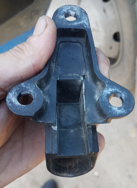

B.V.A 4 772 Опубликовано 16 июля, 2024 5 часов назад, Knyz 163 сказал: Всмысле низ верх? В сборе. Крепление низ и верх.. обычно рвет верх.. оригинал оч трудно найти.. ставят от газели.., а там как повезет.. Мне газелист снёс зеркало пару месяцев назад.. байки рассказывал и почти плакал извинялся и т.д.. наобещал и пропал.. .. Земля круглая ещё увидимся.. .. Вот это оригинал вес тяжёлый и литьё.. всё остальное как повезет, проверено.. 1 Поделиться сообщением Ссылка на сообщение Поделиться на другие сайты
Knyz 163 33 Опубликовано 17 июля, 2024 Поделиться сообщением Ссылка на сообщение Поделиться на другие сайты
B.V.A 4 772 Опубликовано 18 июля, 2024 @Knyz 163 зря лыбу давишь.. было у меня, поставил от газели 90 км по трассе и зеркало повисло на нижнем креплении.. качество разное, от слова совсем.. Поделиться сообщением Ссылка на сообщение Поделиться на другие сайты

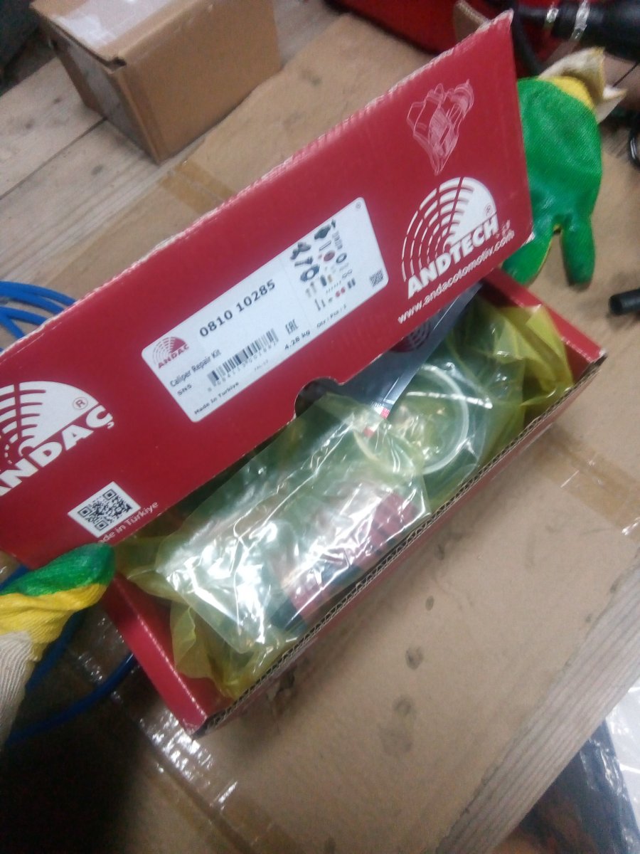

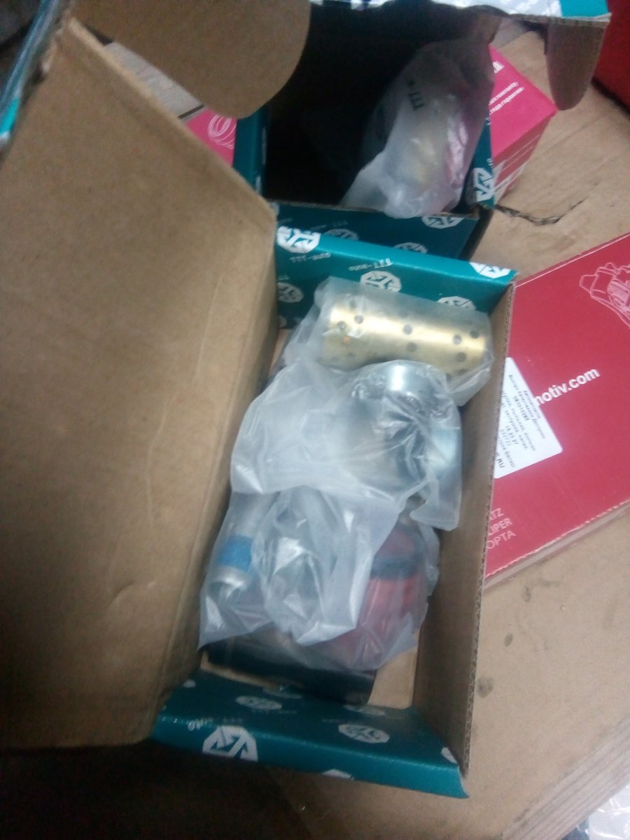

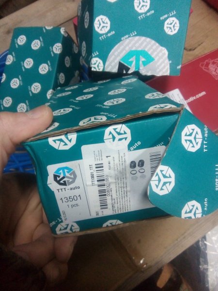

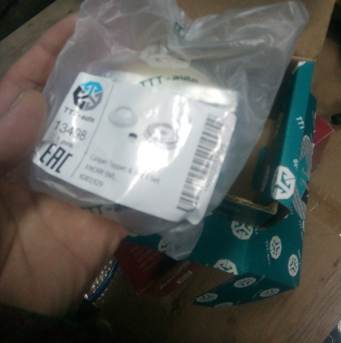

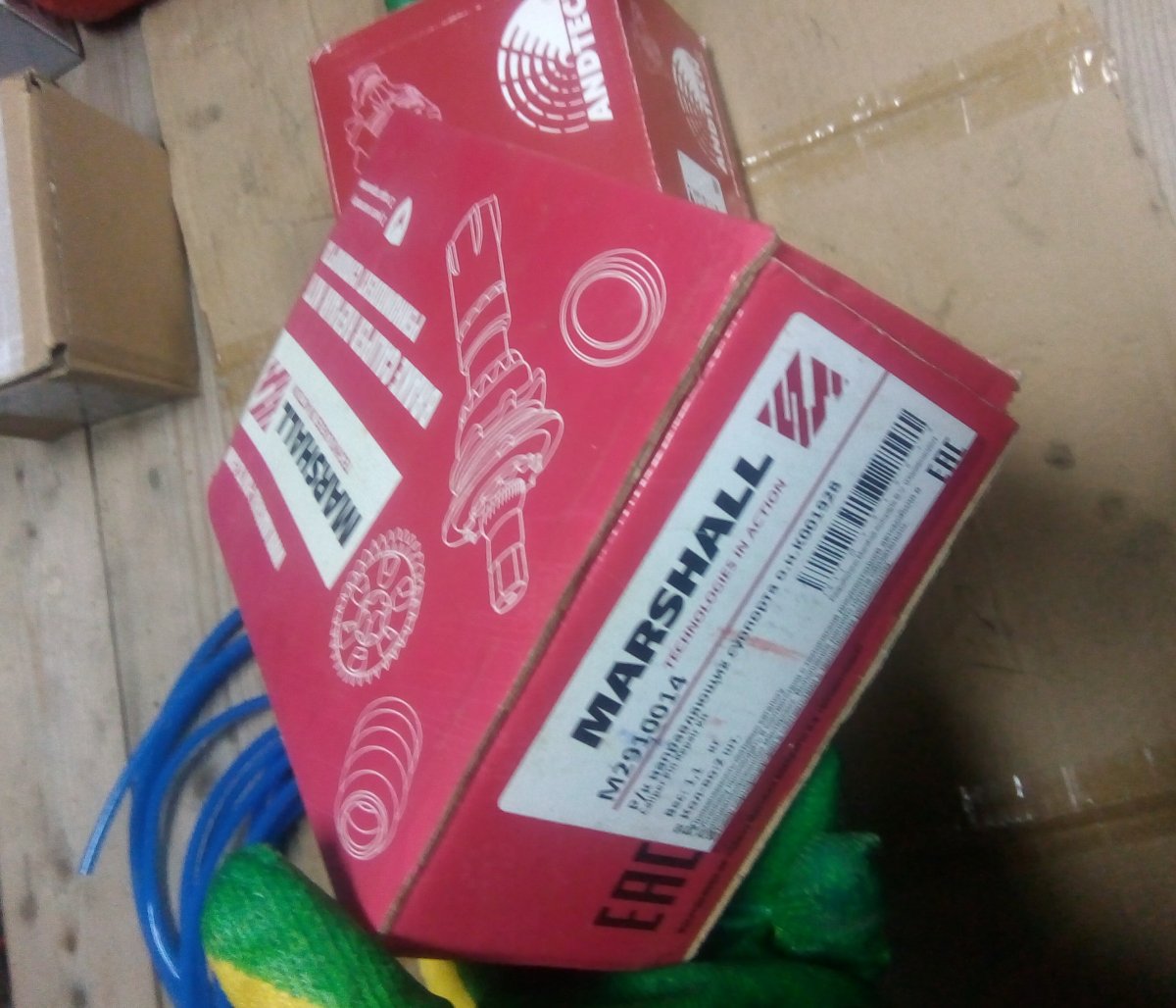

B.V.A 4 772 Опубликовано 6 января, 2025 (изменено) @ЮраDV , я как бы рукой потряс энергач камеру и уже знаю менять направляющие или нет, новый диск и новые колодки подожмут и люфт на время будет минимален, но это не на долго.. и возможен клин.. Ну и , направляющие продаются комплектами, так же есть по отдельности все запчасти, есть и целиком наборы.. лучше ставить маршал или ТТТ, если дешевле то андак тоже норм.. втулки перибить можно головками(, но лучше пробойником, я было время брал турецкий быбил забил оч быстро, можно и чтоб токарь выточил.. У меня всегда запчасти в наличии, раньше делал суппорта знакомым, сейчас нет.. Направляющие , артикул для заказа на коробке.. Есть полные (почти) ремкомплекты на суппорт.. цена-качество андак.. есть дешевле Китай на рубель два качество как повезет.. Ну и по отдельности все есть в продаже, вот к примеру пыльник втулка пятак.. и т.д.. Изменено 6 января, 2025 пользователем B.V.A 1 Поделиться сообщением Ссылка на сообщение Поделиться на другие сайты
