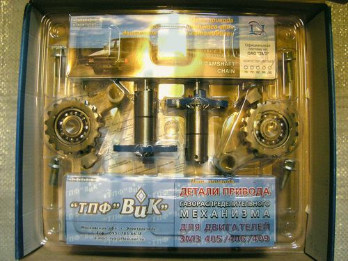

А натяжные звезды как с завода стоят, из жести согнутые или цельнолитые, если из жести оставляеш то они ломаются на раз-два.
Ставить надо вот такие.
Алексей Ф.
Родные заводские заменил на 211 тыс км , поставил такие же из жести - проехал 150 тыс км на них, и опять при замене ГБЦ такие же поставил , пока 12000 км проехал..
Берси
Натяжное устройство ставлю только такое которое на фото с лева. Оно имеет правильный угол для сопряжения с гидронатяжителем. Все иные не правильный (не перпендикулярный)
Изменено пользователем Берси
